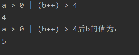

3.1 ||和|号
 class Test {
         int a = 8;
         int b = 4;
            //短路或    一个成立,后面的不运行了
         if (a > 0 || (b++) > 4){
             System.out.println("a > 0 | (b++) > 4");
             System.out.println(b);                  //用来判断后面的b++是否被执行
            //逻辑或   所有的都运行
         if (a > 0 | (b++) > 4){
             System.out.println("a > 0 | (b++) > 4后b的值为:");
运行结果如下:
