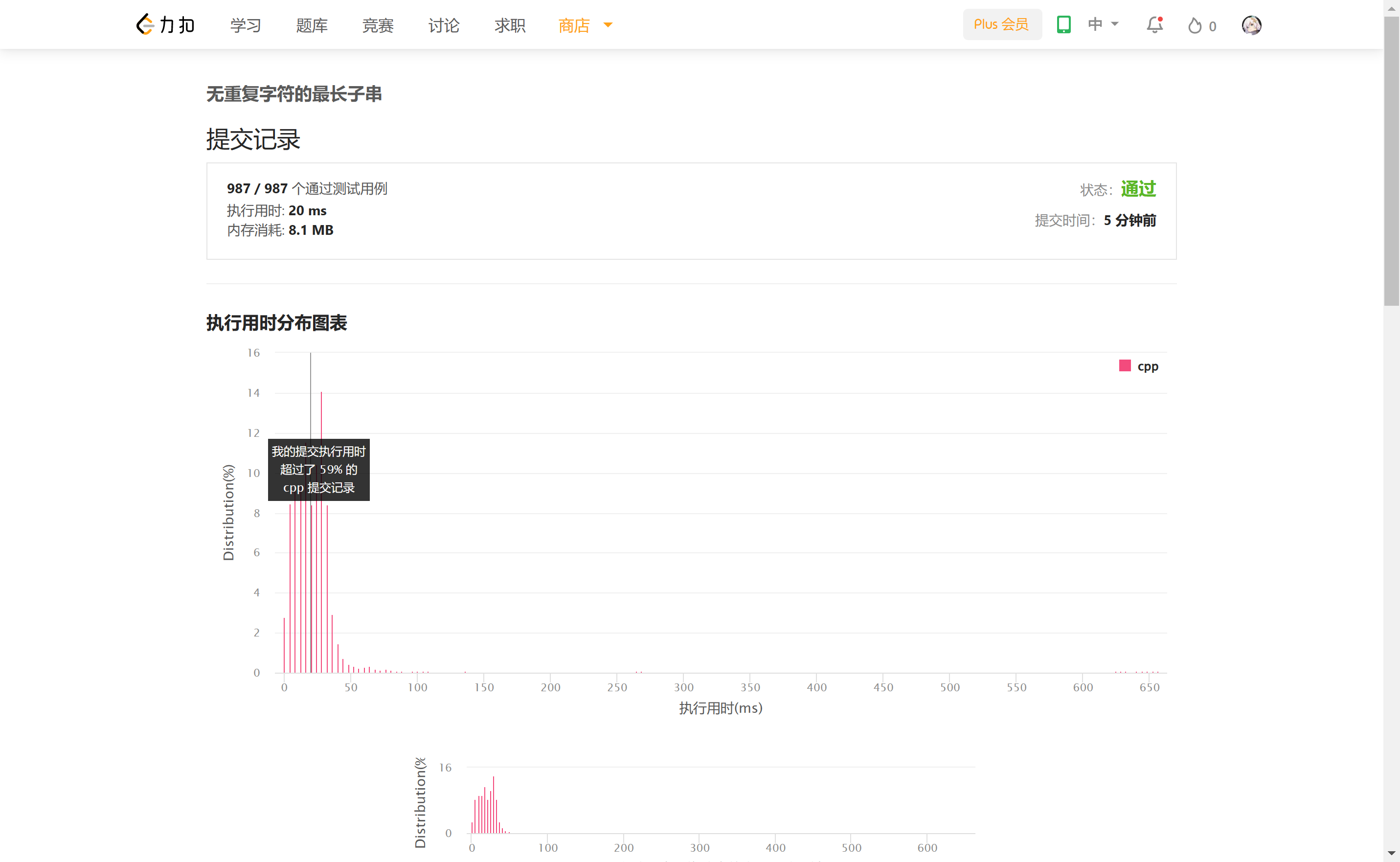

运行结果
执行用时: 20 ms
内存消耗: 8.1 MB

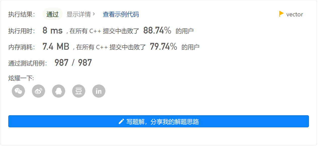

执行用时:8 ms, 在所有 C++ 提交中击败了88.74%的用户
内存消耗:7.4 MB, 在所有 C++ 提交中击败了79.74%的用户
