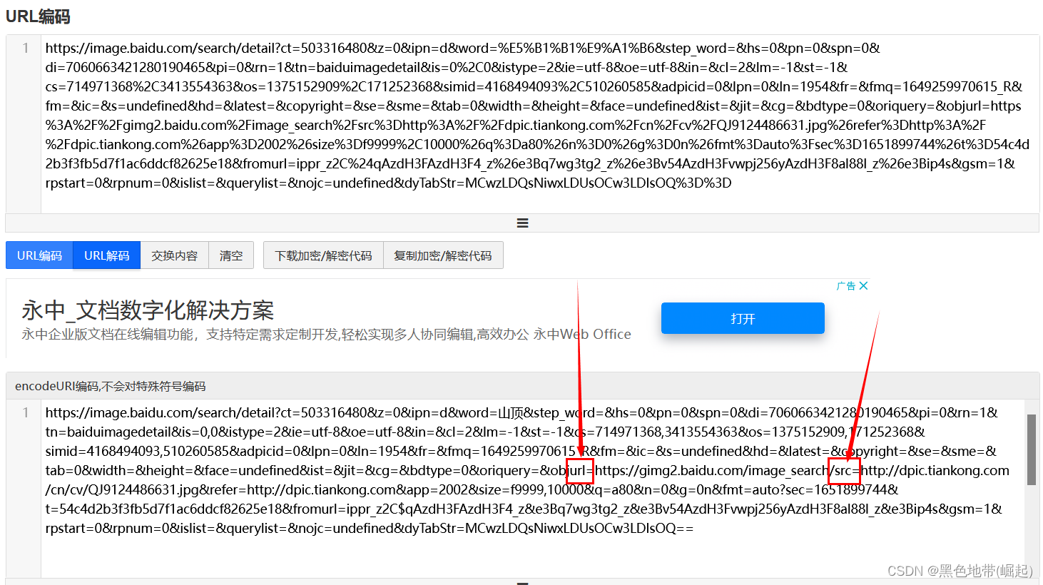

7.1、方法一:对URL地址进行分析
我在网上随便找了一张图片,右键新标签打开后
对URL地址进行了解码,就看见了2个包含的URL地址

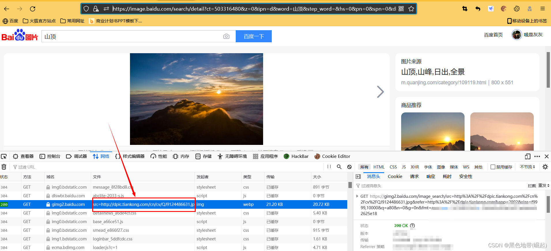

7.2、方法二:对数据包进行分析
其实也可以使用burpsuite抓包进行分析
这里直接看见了文件的URL是其他网站来的

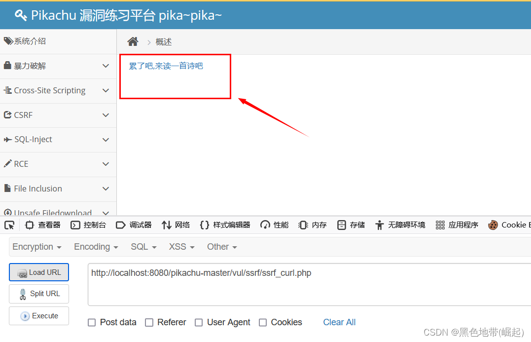

八、举例(利用过程):

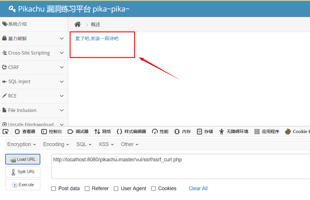

8.1、pikachu(SSRF-curl)
8.1.1、第一步:分析是否可能存在SSRF
(一般要测试3个函数curl_exec、file_get_content、fsockopen是否能执行成功)
点击它
​编辑
发现是URL传递的
(如果无法显示,就在127.0.0.1后面加上端口号)
​编辑

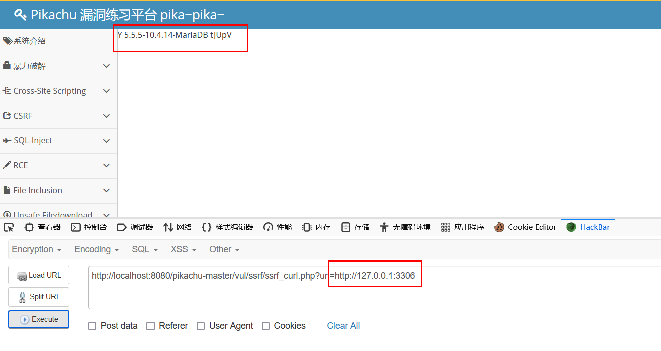

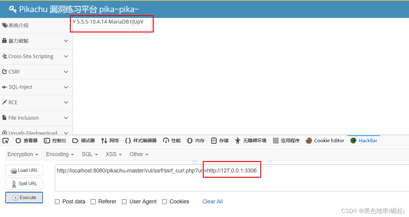

对端口进行一个探测(http协议)
http://localhost:8080/pikachu-master/vul/ssrf/ssrf_curl.php?url=http://127.0.0.1:3306
​编辑
 能够探测到内容,说明存在SSRF漏洞,并且进一步尝试其他操作

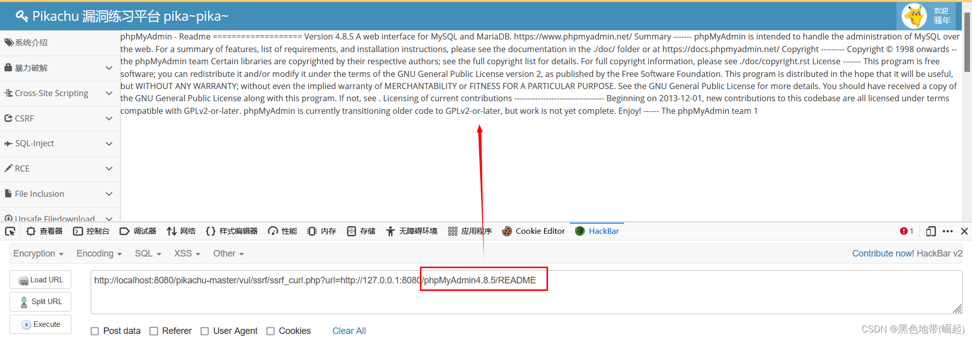

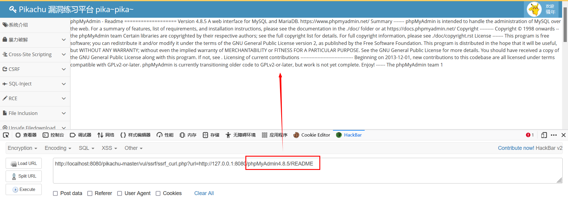

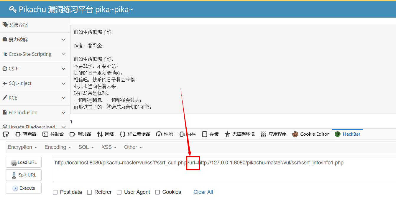

内网应用指纹识别(http协议)
(这个我在尝试的时候,如果原文件带了版本号,读取的时候也要带,大小写不一样不影响)
​编辑

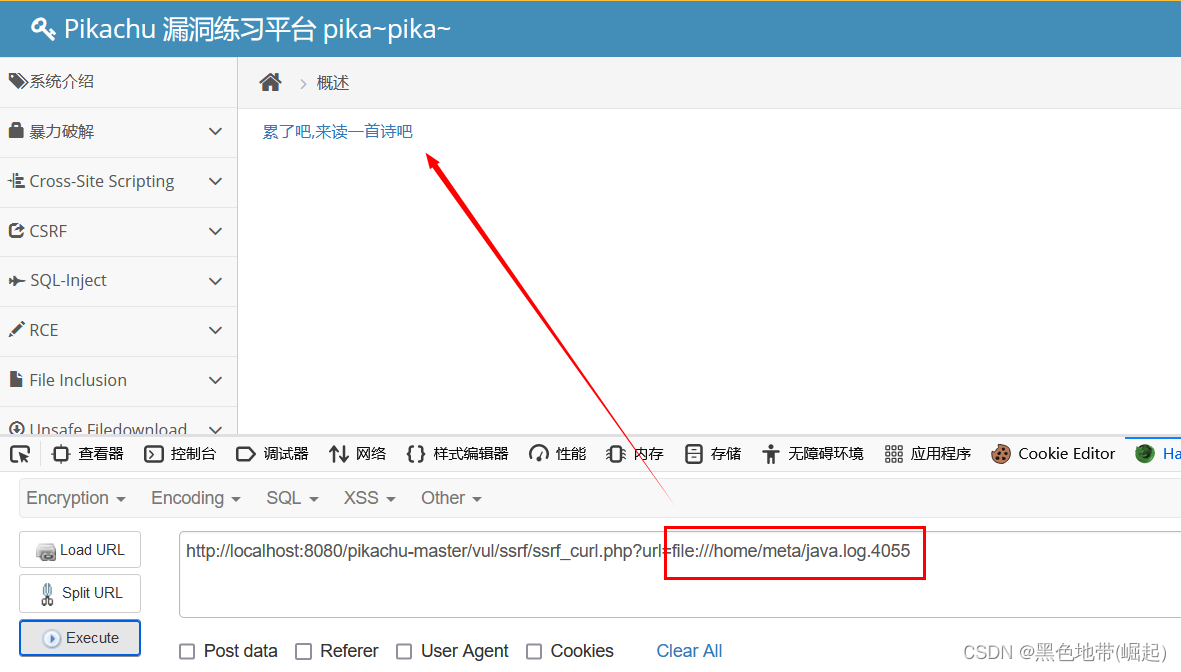

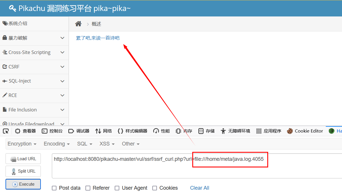

读取文件(file协议)
​编辑

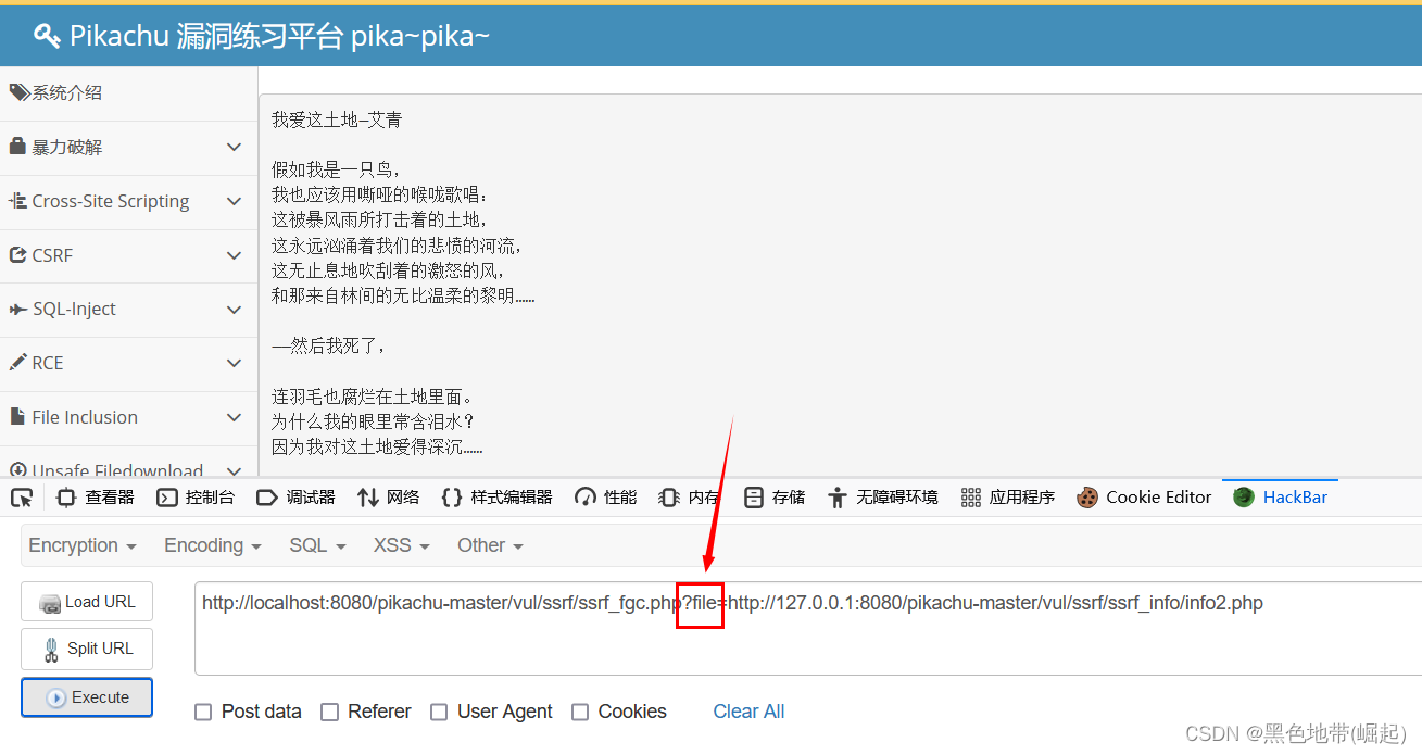

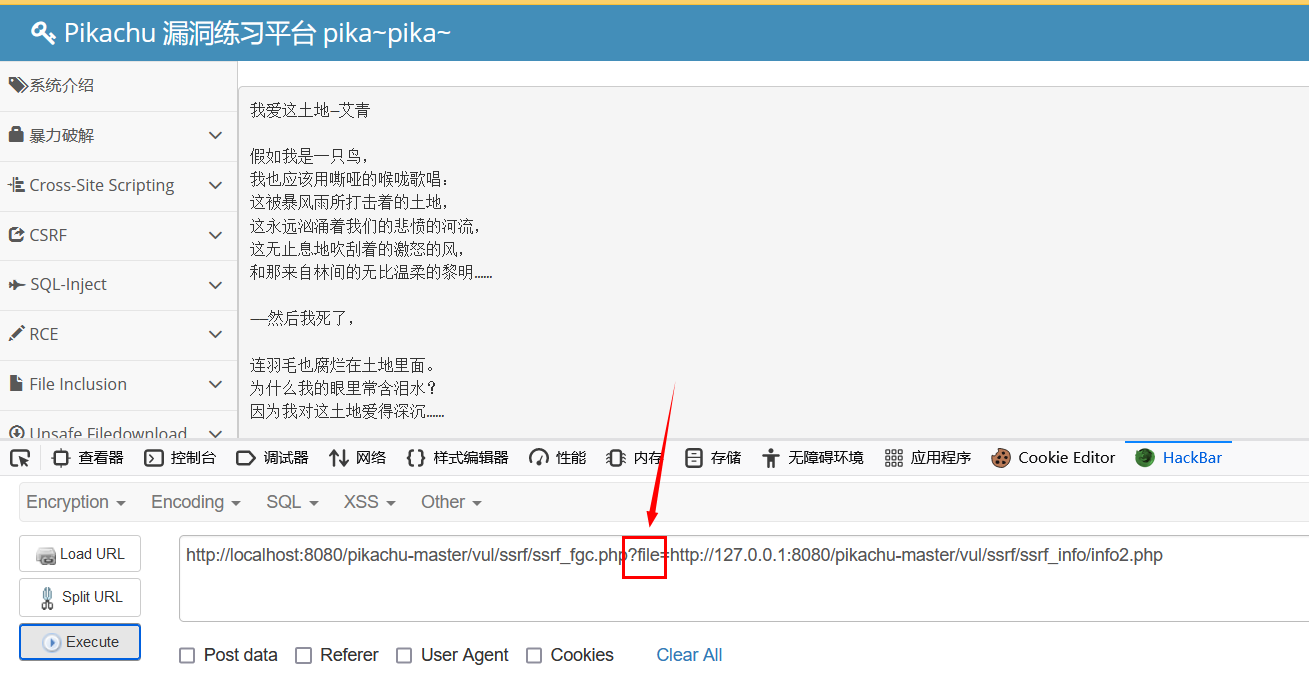

8.2、pikachu(SSRF-file_get_contents)
8.2.1、第一步:判断是否存在SSRF漏洞
上一题是url,这一题是file函数
但是操作还是基本类似
​编辑

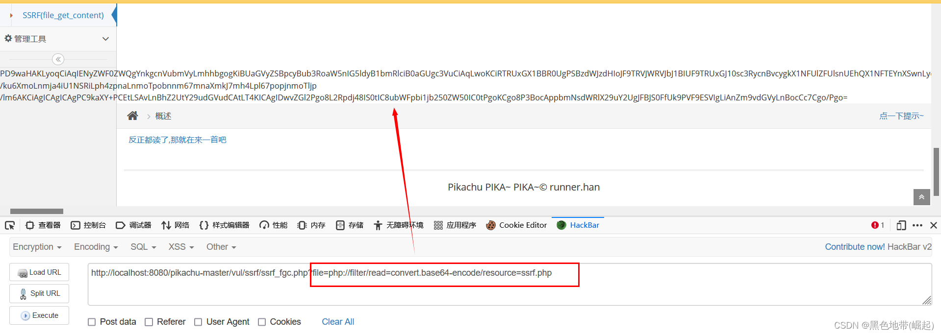

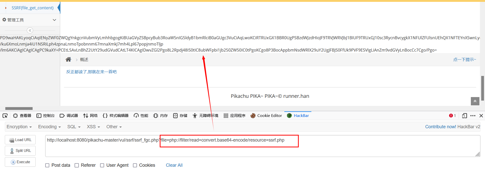

8.2.2、第二步:利用漏洞

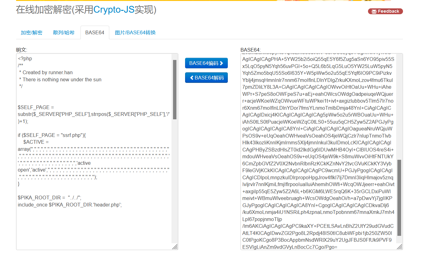

读取php源码
http://localhost:8080/pikachu-master/vul/ssrf/ssrf_fgc.php?file=php://filter/read=convert.base64-encode/resource=ssrf.php
​编辑
再使用base64解密即可得到源码
​编辑

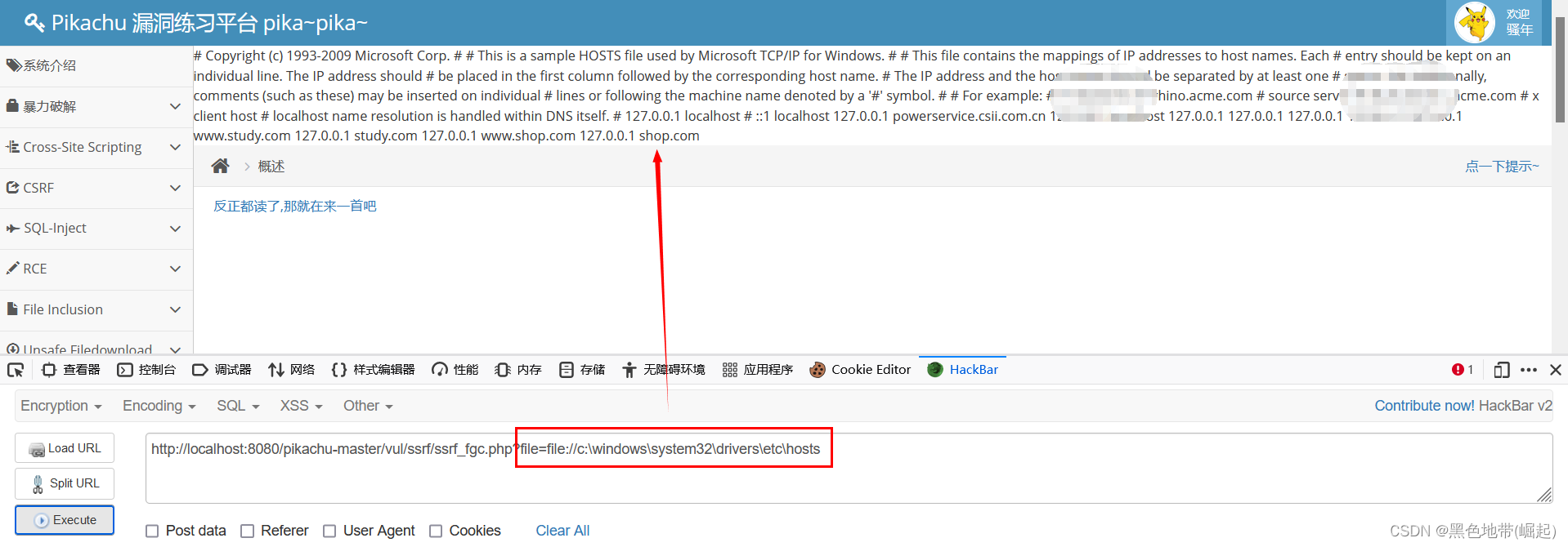

读取本地host等文件
http://localhost:8080/pikachu-master/vul/ssrf/ssrf_fgc.php?file=file://c:\windows\system32\drivers\etc\hosts
