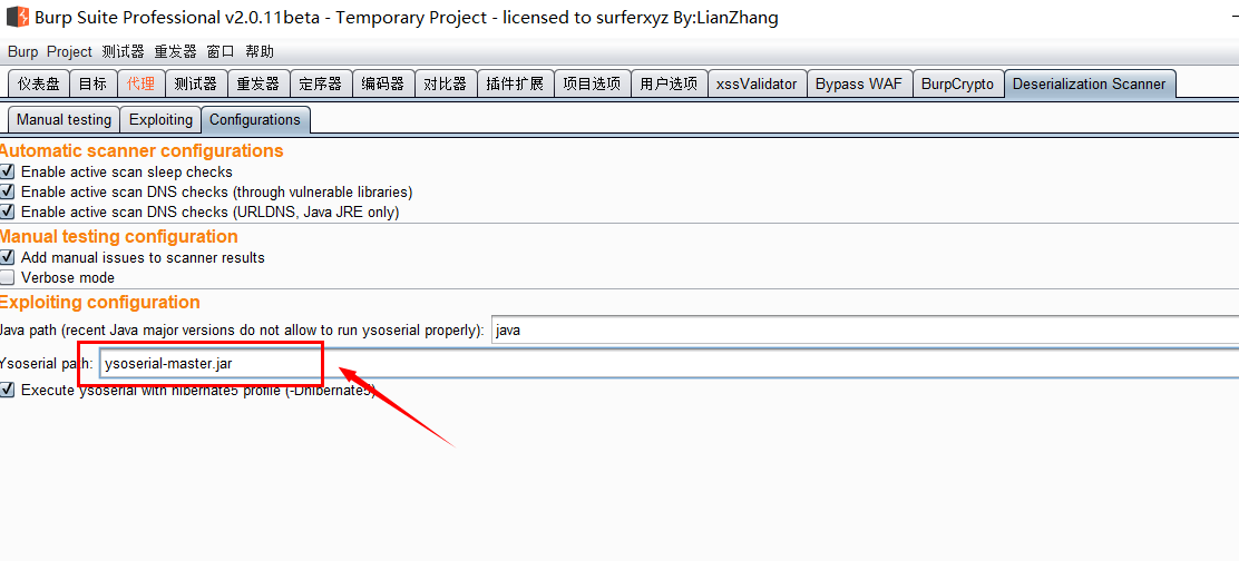

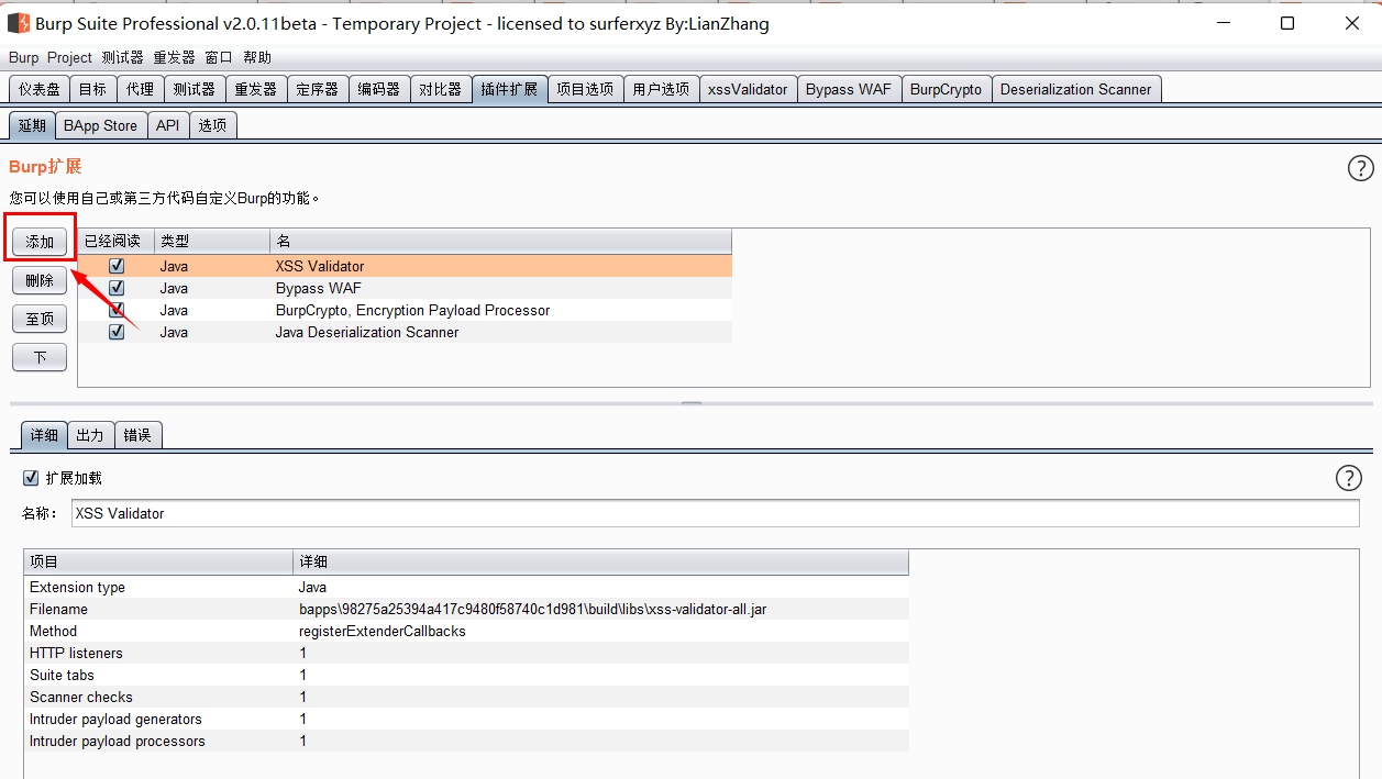

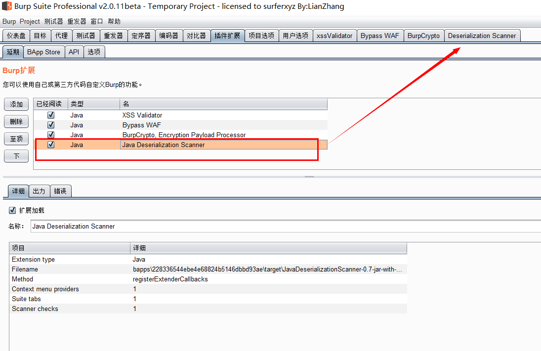

3.1、 插件的配置
最后添加进去即可
​编辑

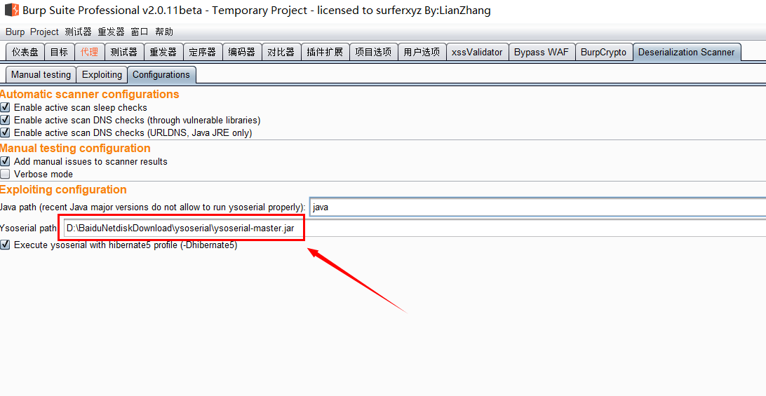

 安装好后需要配置 ysoserial(是java反序列化漏洞payload生成器) 的路径
(可以直接填上文件名,我试了可以)
​编辑
​编辑

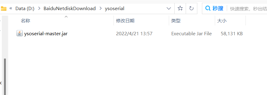

3.2、ysoserial准备
源码下载地址(GitHub)
angelwhu/ysoserial: A proof-of-concept tool for generating payloads that exploit unsafe Java object deserialization. (github.com) https://github.com/angelwhu/ysoserial
frohoff/ysoserial: A proof-of-concept tool for generating payloads that exploit unsafe Java object deserialization. (github.com) https://github.com/frohoff/ysoserial
ysoserial需要编译打包成.jar文件(Maven,Gradle都可打包)
可以自己从github上下载最新源码,编译打包(也可编制IDEA,直接在终端操作)
【Maven使用】IDEA使用Maven进行文件打包+命令含义+错误分析 https://blog.csdn.net/qq_53079406/article/details/124322125?spm=1001.2014.3001.5501【Gradle】问题解析+下载安装+环境配置+验证安装 https://blog.csdn.net/qq_53079406/article/details/124312186?spm=1001.2014.3001.5501
或者使用老版的ysoserial.jar
链接:https://pan.baidu.com/s/18q2ruwCFGI1vMvl9j7lT3w?pwd=hj12
提取码:hj12
​编辑
​编辑

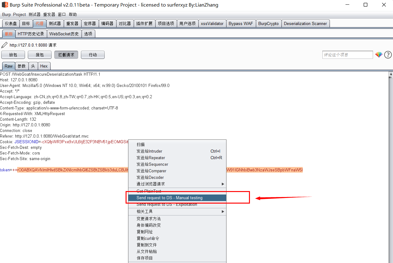

4.1、截取发送到插件
send request to DS-Manual testing
发送到插件中
​编辑
点击插件查看数据包
​编辑

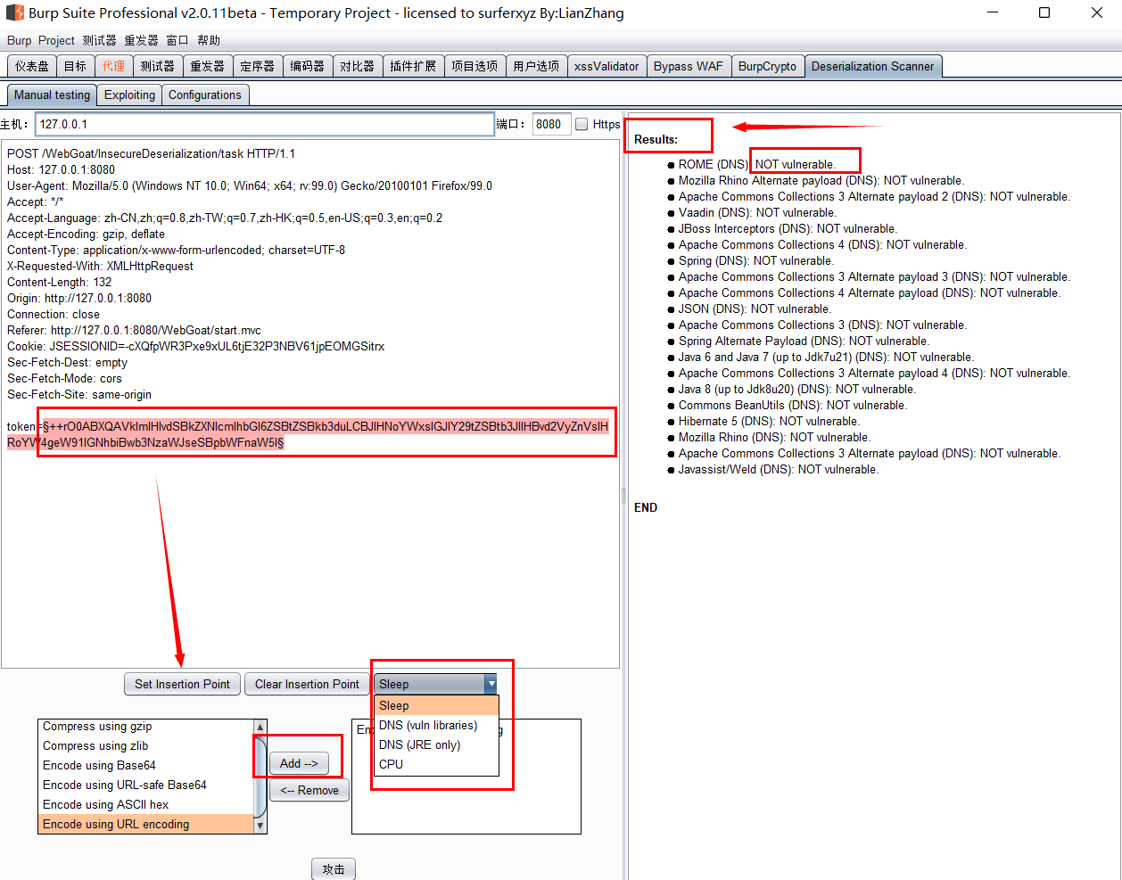

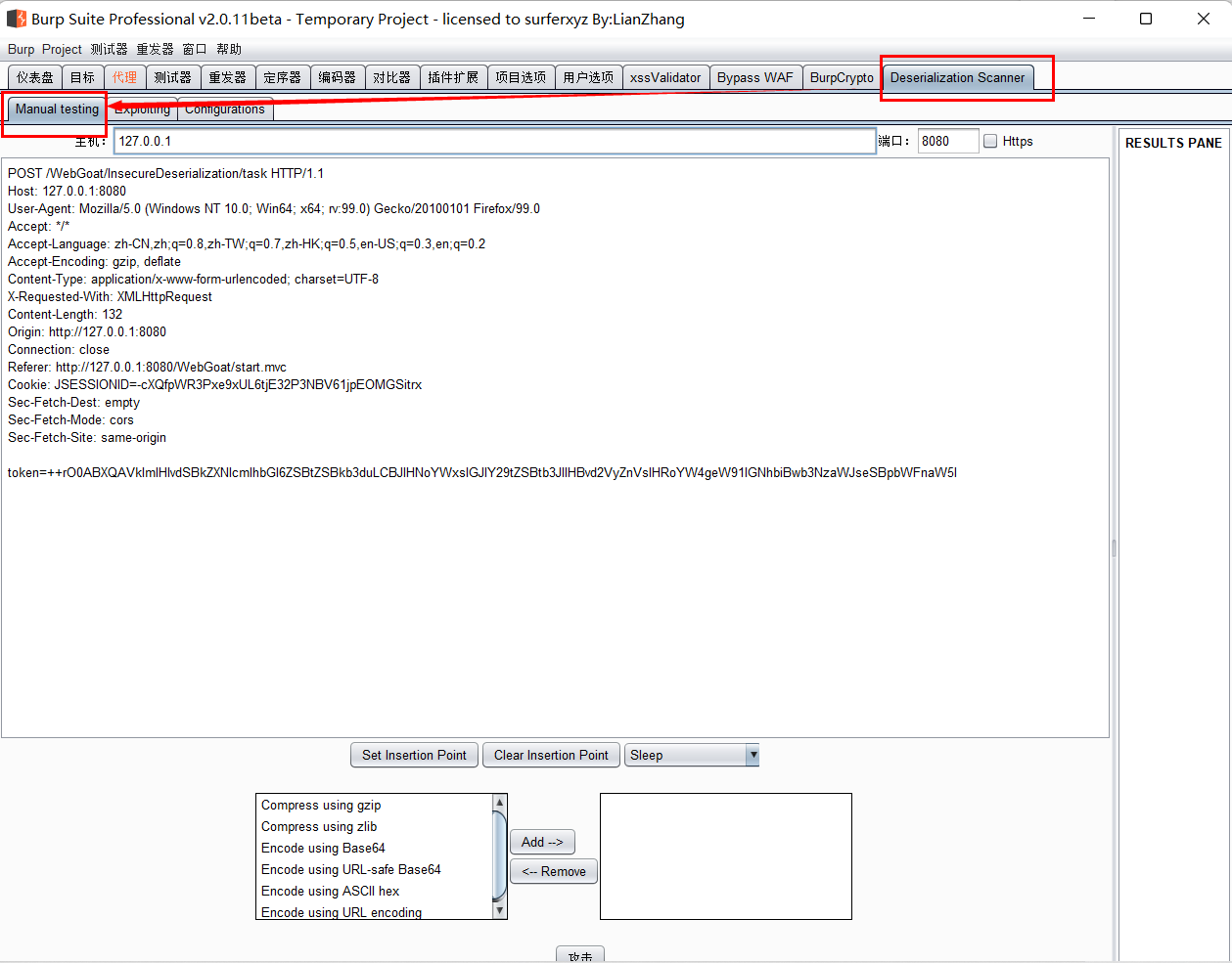

4.2、 配置扫描
选择被序列化的部分,
并Set insertion port(设置插入部分)
还可以选择sleep等测试的方式
​编辑
最下面方框是选择,选中的数据是什么编码

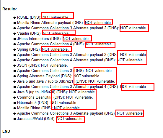

4.3、分析结果
在右边会出现测试的结果
我这右边都是NOT vulnerable(不脆弱)
​编辑
