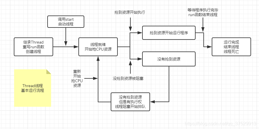

1.3 线程的三种实现:
继承 QThread,重写 run() 接口;
使用 moveToThread() 方法将 QObject 子类移至线程中,内部的所有使用信号槽的槽函数均在线程中执行;
使用 QtConcurrent;
其实还有一种就是使用线程池QThreadPool也算一种方式
一般使用 QThread 重写run 来实现多线程  或者 使用信号和槽的方式来实现多线程就够用了

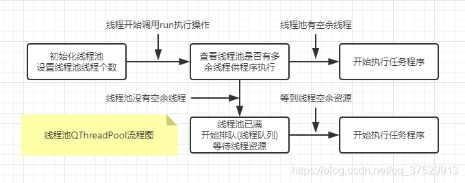

4. 线程池是什么?线程池的具体使用 !
  • 线程池:
  • 创建和销毁线程需要和OS交互,少量线程影响不大,但是线程数量太大,势必会影响性能,使用线程池可以这种开销:
  • 线程池维护一定数量的线程,使用时,将指定函数传递给线程池,线程池会在线程中执行任务;
  • 具体使用
  • 作者个人观点:
  • 一般中小型项目还是直接使用多线程好一点各个环节都自定义比较好点,多线程交互,统一创建销毁等。
  • 大型项目使用线程池比多线程好点,线程池用起来比较方便有统一的管理、挂起唤醒都有封装用的时候只需要唤醒一个线程就好。
  • 感觉这个还是看个人习惯和规定。
