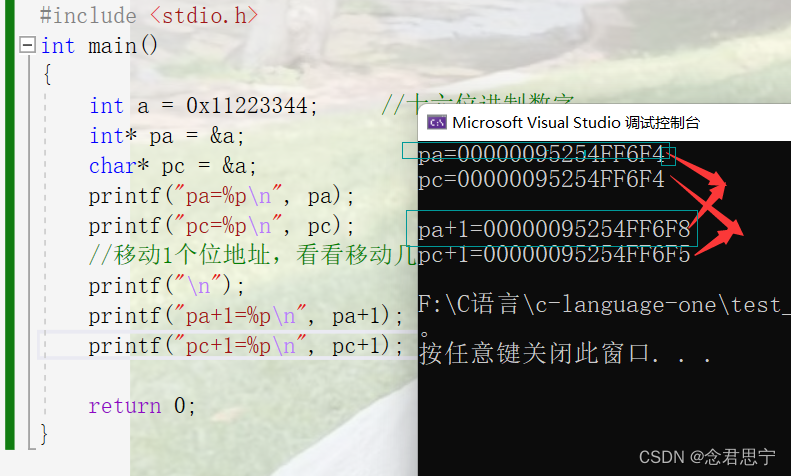

下面来看用代码的分析情况:
#include <stdio.h>
int main()
int a = 0x11223344; //十六位进制数字
int* pa = &a;
char* pc = &a;
printf("pa=%p\n", pa); //用%p来打印地址
printf("pa=%p\n", pc);
printf("\n");
//移动1个位地址,看看移动几个字节
printf("pa=%p\n", pa+1);
printf("pa=%p\n", pc+1);
return 0;
在这里pa与pa+1; pc与pc+1; 分别指地址往后移动一位!
大家看代码的运行结果就可以知道:
char*的指针解引用访问1个字节 int*的指针解引用访问4个字节
指针类型决定了指针的步长(向前或者向后走一步,走多大的距离)
因此,可以得出以下结论:
int*指针+1: 意思是跳过1个整型,也就是向后走4个字节;
char*指针 +1: 意思是跳过1个字符,也就是向后走1个字节;
double指针+1:意思是跳过1个double,也就是向后走8个字节;
short指针+1: 意思是跳过1个short,也就是向后走2个字节;
