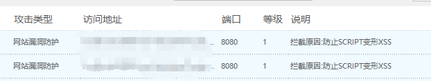

一、进行xss测试步骤
1、找框,然后见框就插
1、框中输入一些字符(要方便在前端代码中找到位置,如66666)
2、按下Ctrl+Shift+I(有的的是F12应该)进入开发者模式,然后按Ctrl+F键,搜索框搜索66666
3、一般在value="66666"中,或包含在div、span等其他的标签中
4、一般先考虑闭合标签再构造或利用伪协议,或者用burp的payload等方法
WAF一般可以检测到变形script
一般手工试有没有可能有xss漏洞
然后再使用burp等工具来跑
​编辑
