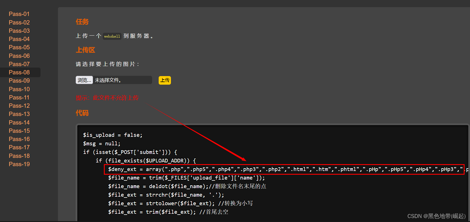

黑名单规则不严谨,在某些特定环境中某些特殊后缀仍会被当作php文件解析
$deny_ext = array(".php",".php5",".php4",".php3",".php2",".html",".htm",".phtml",".pHp",".pHp5",".pHp4",".pHp3",".pHp2",".Html",".Htm",".pHtml",".jsp",".jspa",".jspx",".jsw",".jsv",".jspf",".jtml",".jSp",".jSpx",".jSpa",".jSw",".jSv",".jSpf",".jHtml",".asp",".aspx",".asa",".asax",".ascx",".ashx",".asmx",".cer",".aSp",".aSpx",".aSa",".aSax",".aScx",".aShx",".aSmx",".cEr",".sWf",".swf",".htaccess");

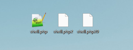

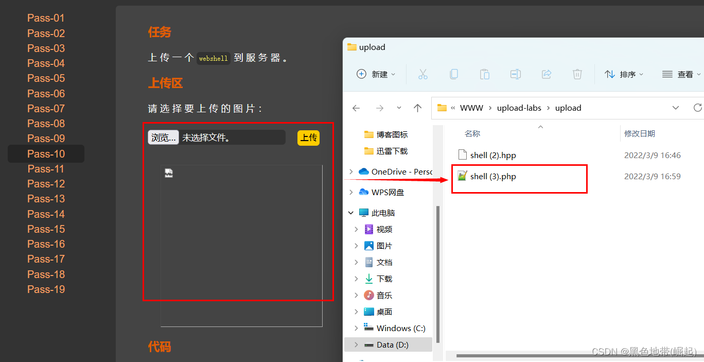

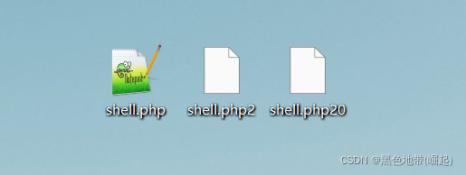

利用过程:

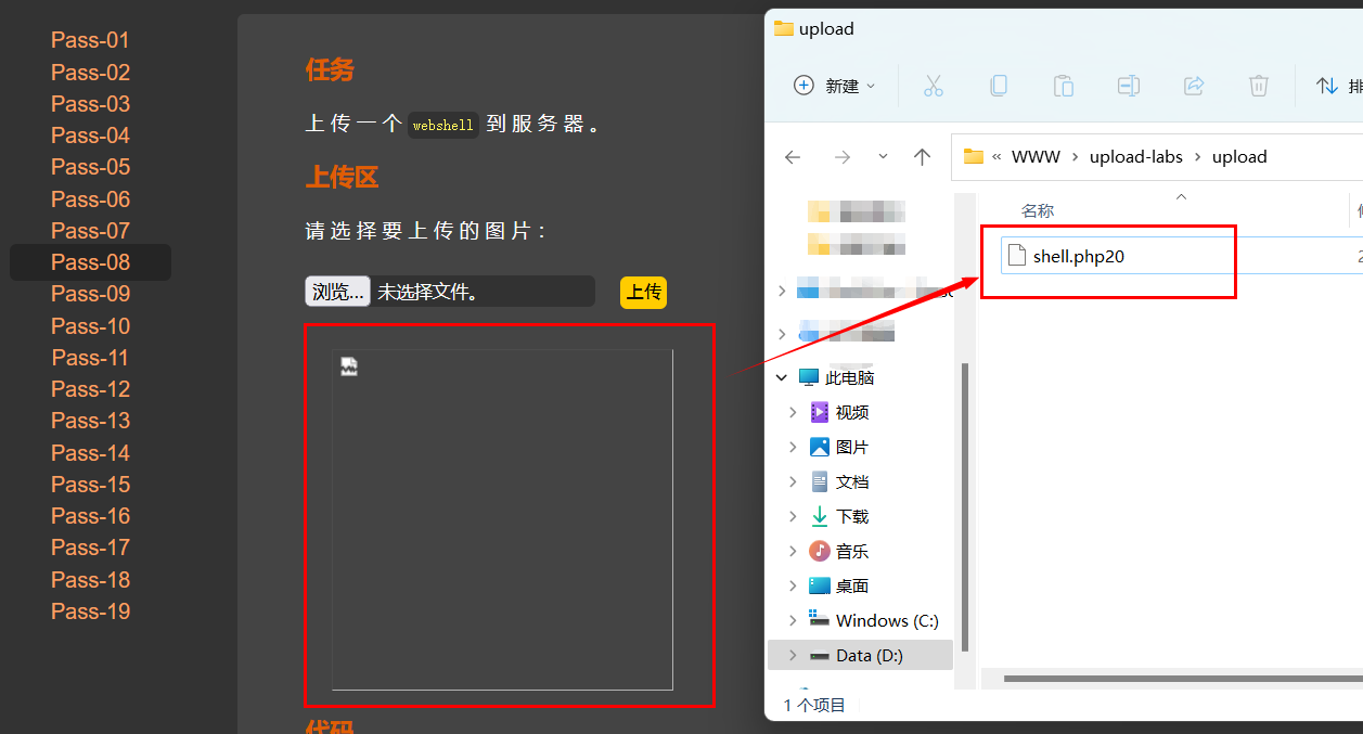

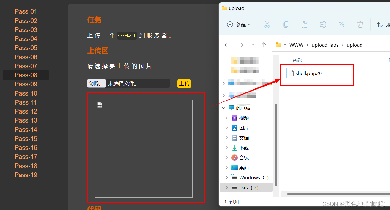

盲猜准备的php20就不在范围内
​编辑
​编辑
 ​编辑
再获取webshell权限,即浏览器打开上传的图片马地址
 接下来的工作交给蚁剑和菜刀了

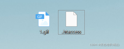

第二步:准备好图片马
在1.gif中写入了(测试一下能否执行)
<?php phpinfo();?>
#一般都写入
<?php @eval($_POST['密码'])?>
准备好
​编辑

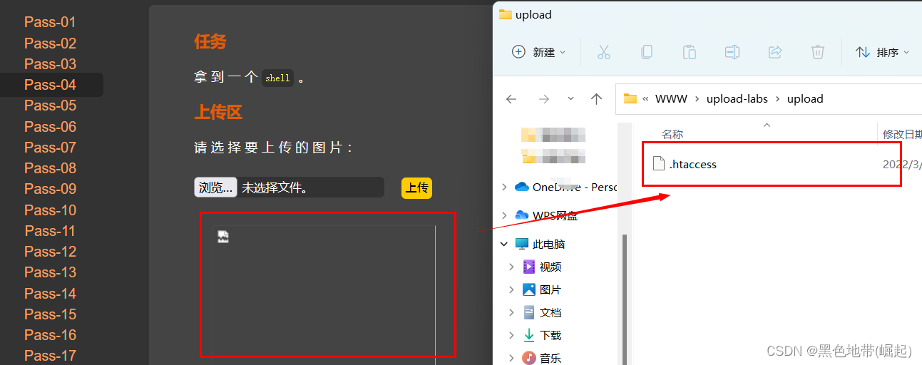

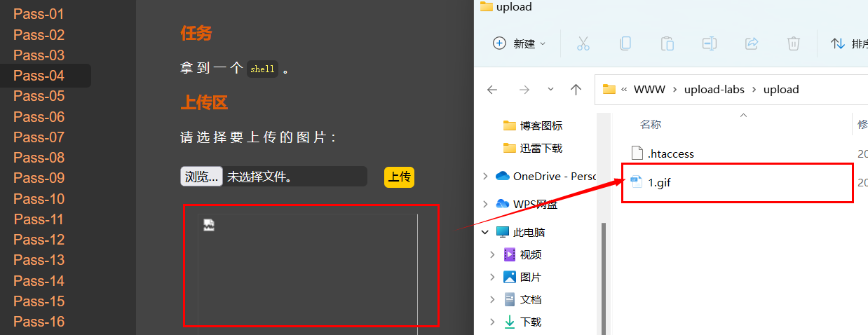

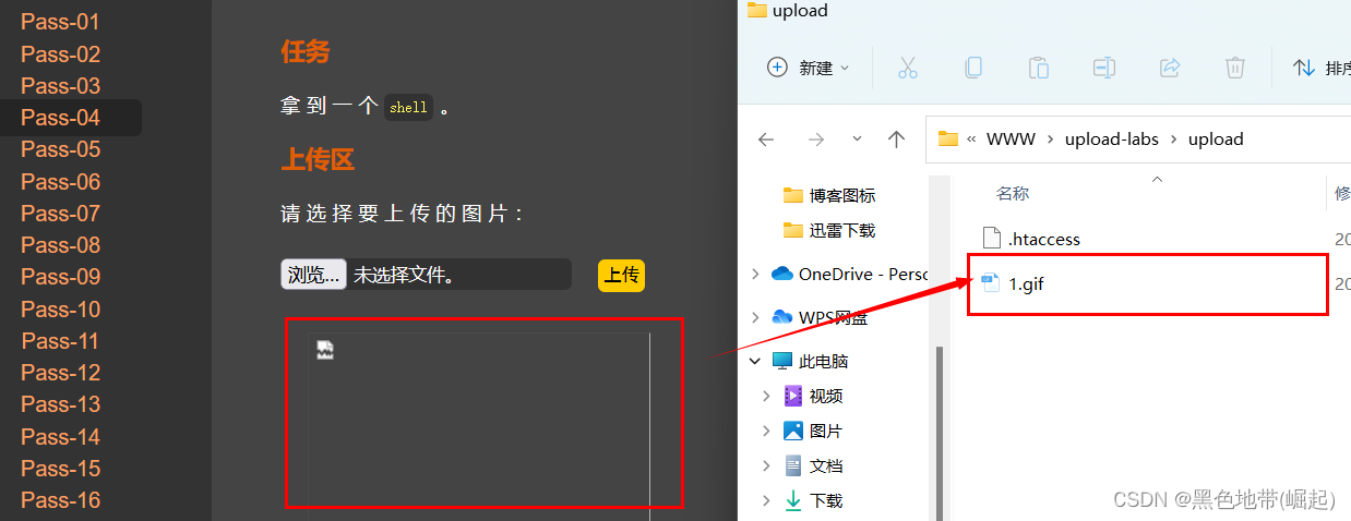

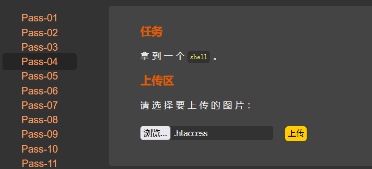

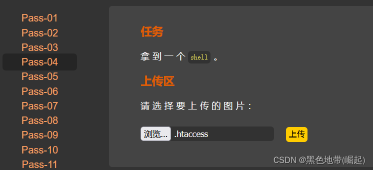

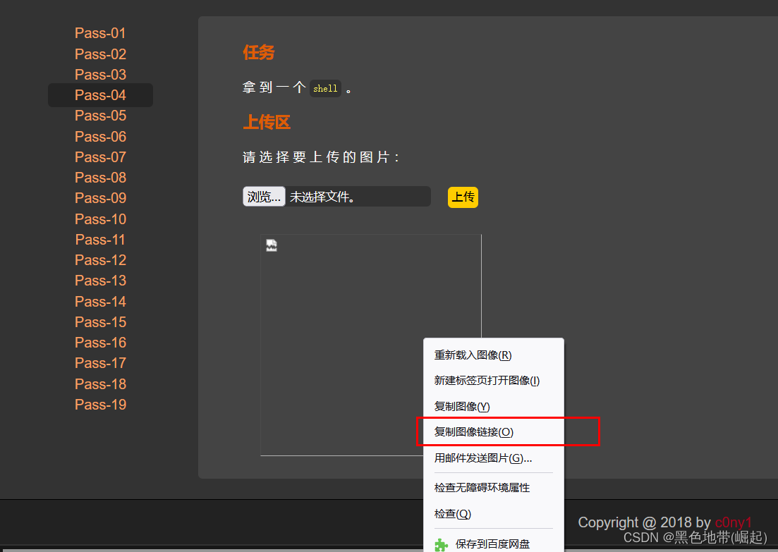

第三步:先上传 .htaccess文件,再上传图片马
​编辑
​编辑
上传写了代码的要执行文件(图片马)
​编辑

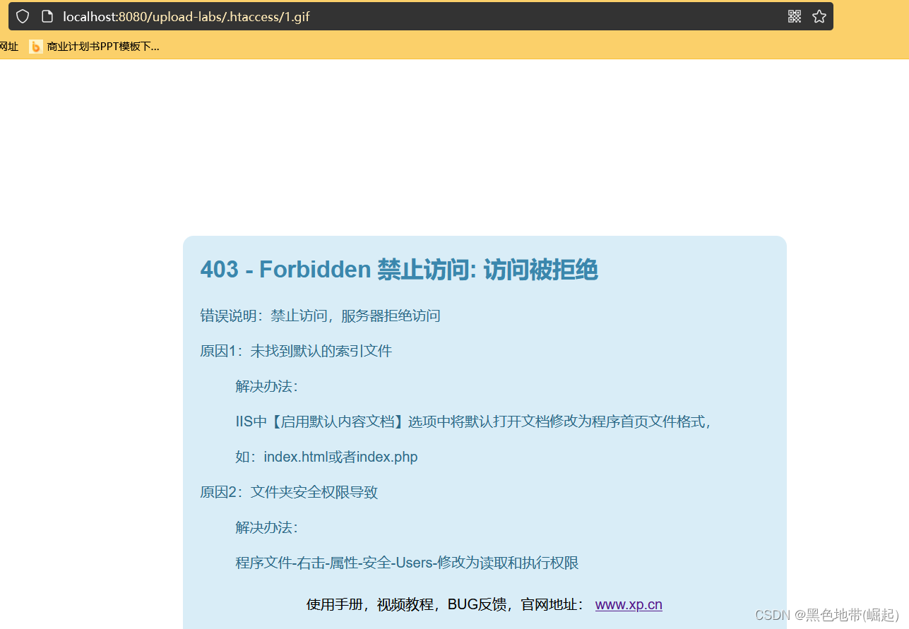

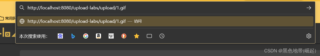

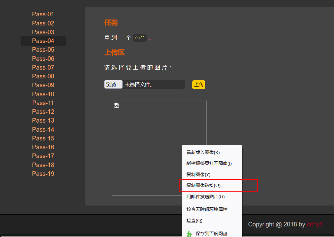

第四步:获得webshell权限,即复制图片地址并粘贴到地址栏,进行访问:
​编辑
​编辑
 ​编辑​编辑

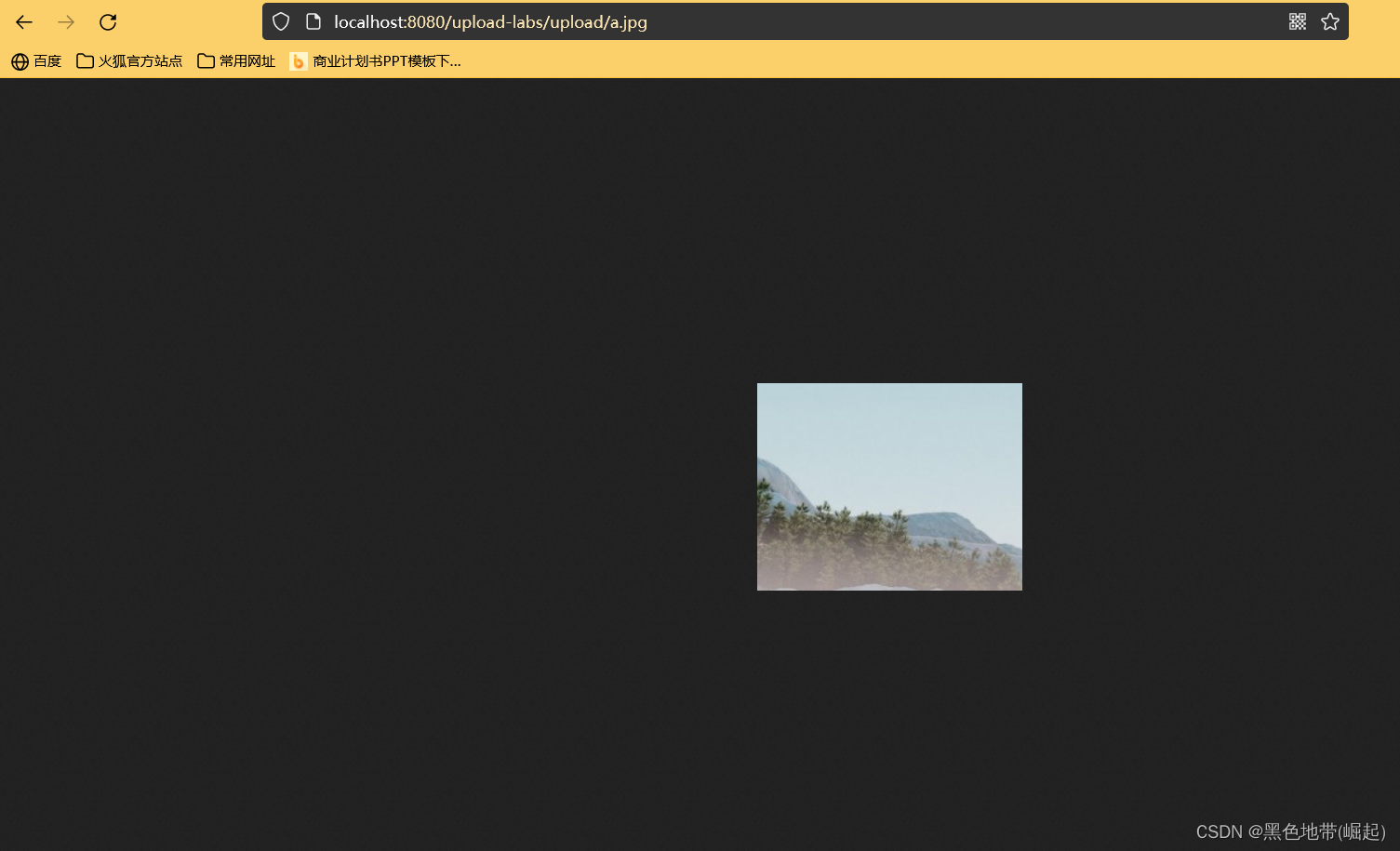

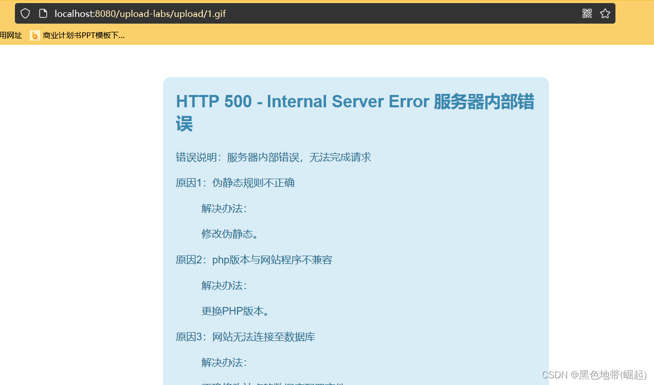

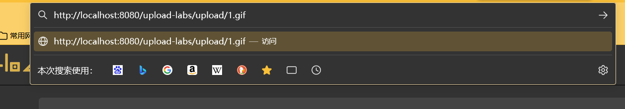

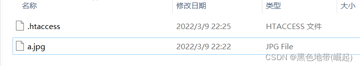

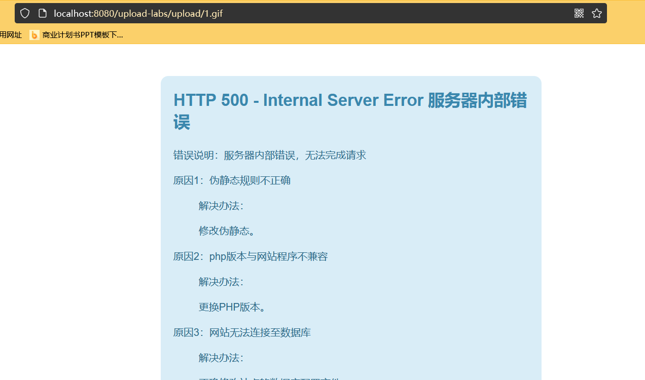

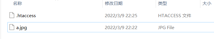

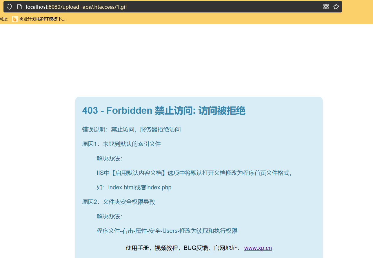

尝试用到 .htaccess文件试试
​编辑
​编辑
将.htaccess文件尝试改为:
<FilesMatch "^a.jpg$">
setHandler application/x-httpd-php
</FilesMatch>  ​编辑
 未被执行为PHP类型
​编辑
试了很多不同的.htaccess文件代码,最终还是没能以PHP代码执行,可能环境条件不满足
​编辑

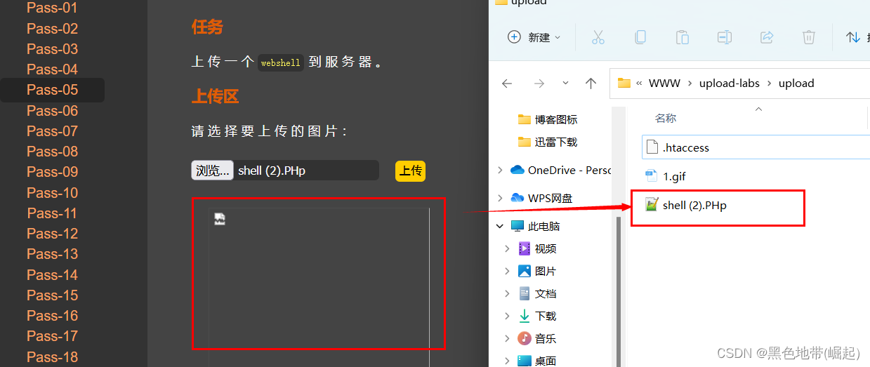

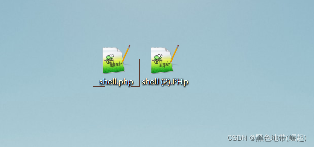

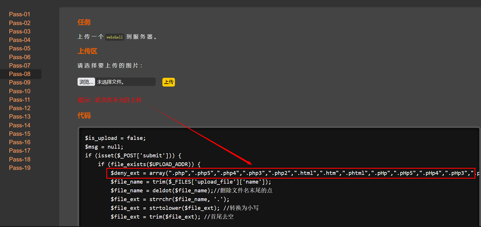

大小写绕过
原理:对大小写不敏感,上传大小写混写的php进行绕过
利用过程:

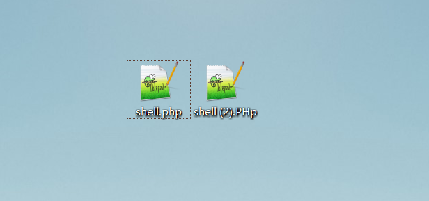

后端一般验证后缀字符串是否和‘php’相等(前提是没有将你传入的字符串进行小写转换后再对比),大写字母和小写字母肯定不相等,利用这一特性绕过
windows对大小写不敏感,所以.PhP文件被当成php文件解析)

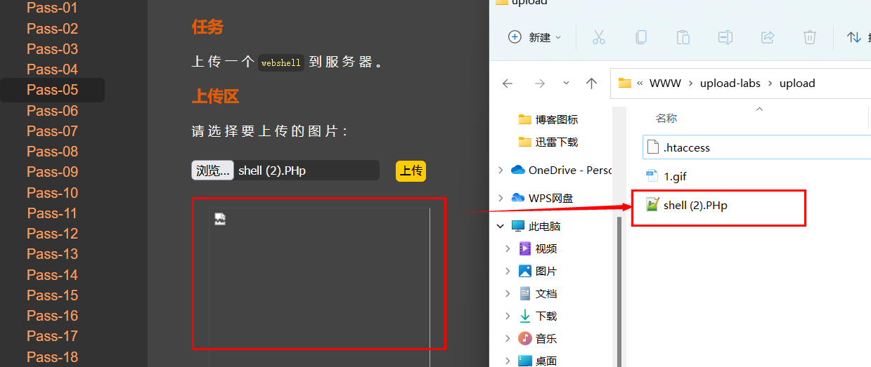

准备文件:
​编辑
​编辑
当检测不全面的时候,还是有各种混乱进行绕过
​编辑
​编辑

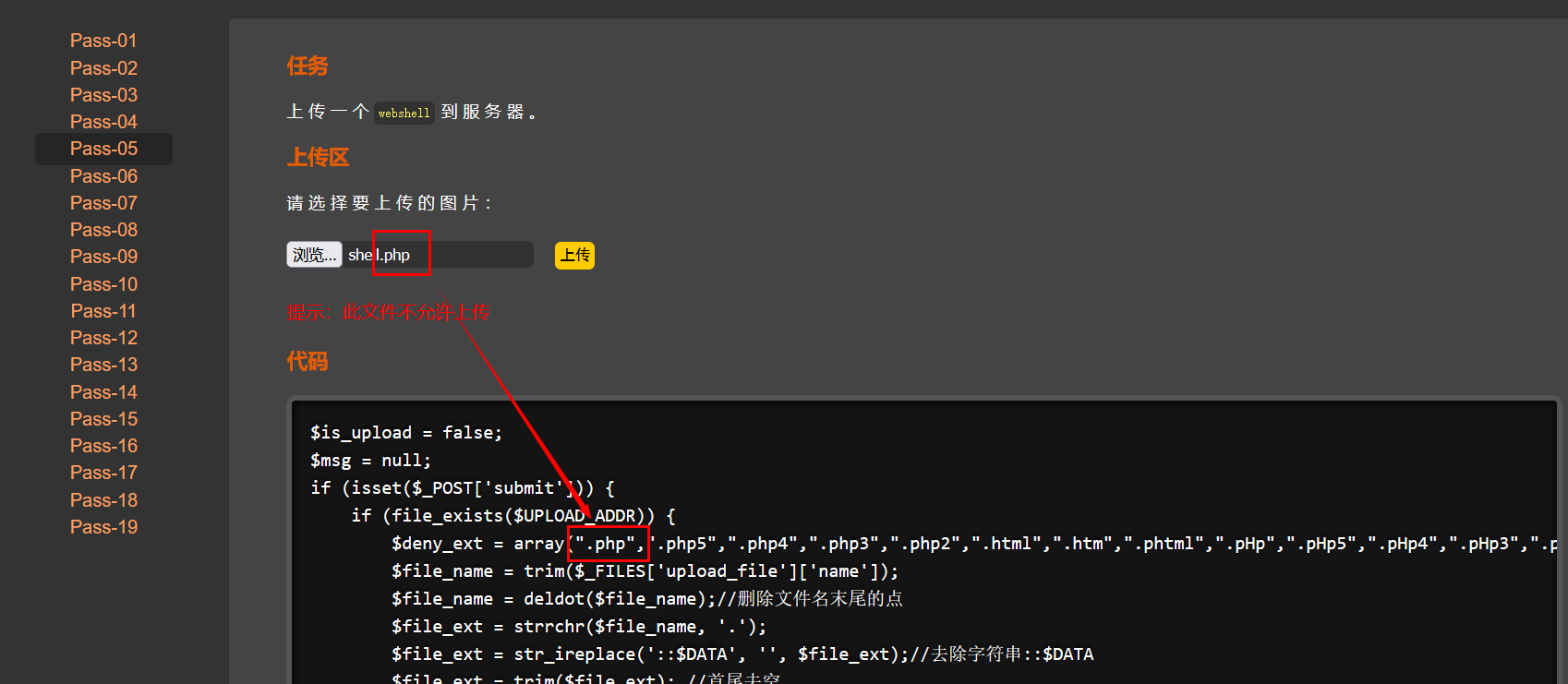

‘.’或者空格点绕过
原理:还是相当于是绕过了黑名单
(不考虑直接把空格或者点加在后缀的末尾,因为在PHP文件后加..,会被windows删掉空格或者点)
第一步:打开burpsuite进行代理拦截
第二步:把shell.php文件改为shell.png,然后将其上传
第三步:用burpsuite进行抓包修改,把后缀改为php,并在后缀后面加上空格或者点
第四步:获取webshell权限,即浏览器打开上传的图片马地址
第五步:使用工具(蚁剑/菜刀)进行连接等操作
利用过程:
shell.png------>shell.php.(空格). ------>shell.php.(空格和点被去除了)---->shell.php(windows会自动去掉末尾的空格和点,这个可以在自己的桌面上新建的试)

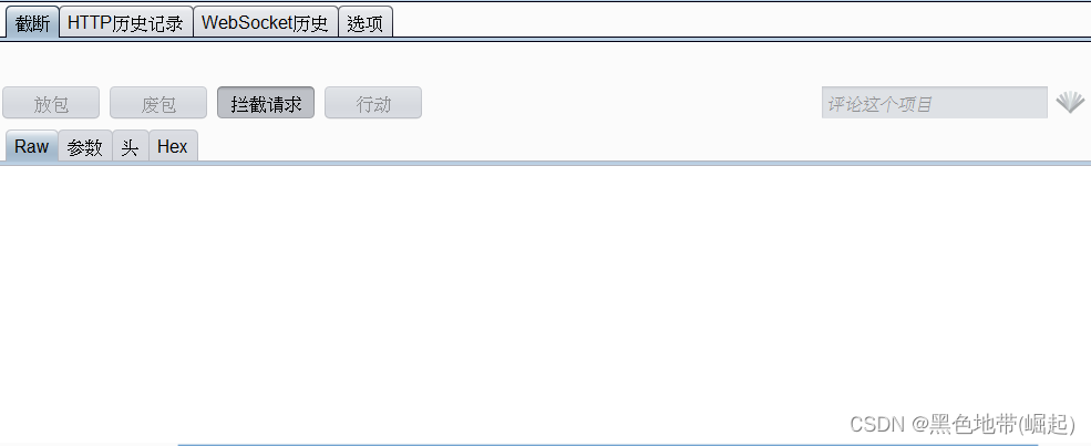

我实验的环境:在主机上安装的靶场,burpsuite安装在虚拟机上
我遇见的问题是:burpsuite抓包,无法抓住文件的上传,并将其修改
现象是:拦截不到包,但是访问其他联网的网站,可以拦截到
我分析得出的结论是:upload-labs的上传是在本地完成,不需要再访问另一台电脑上的burpsuite代理服务器

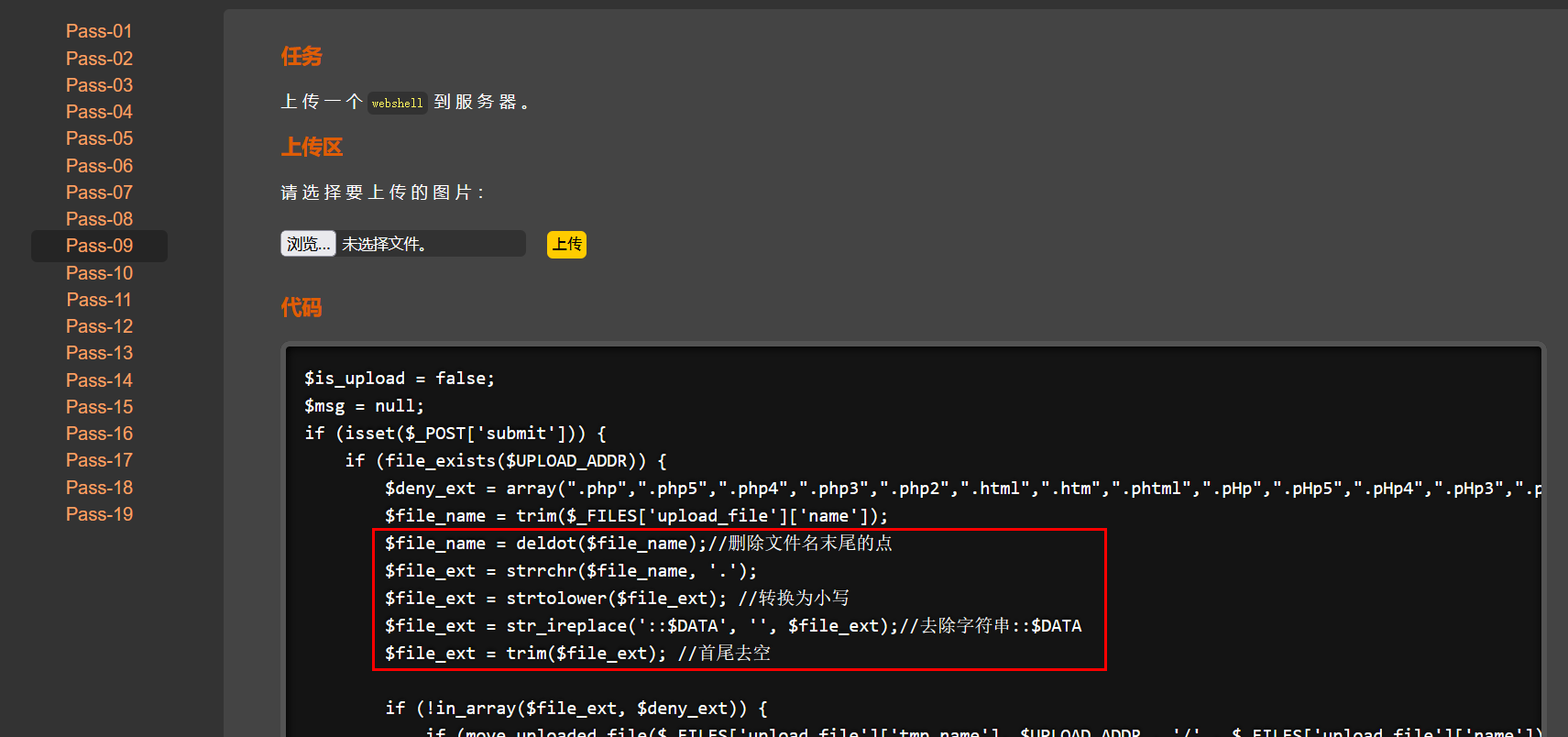

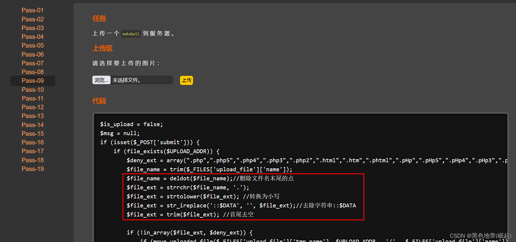

::$$DATA绕过
原理:
NTFS交换数据流(Alternate DataStreams,简称ADS)是NTFS磁盘格式的一个特性,在NTFS文件系统下,每个文件都可以存在多个数据流。
换言之:

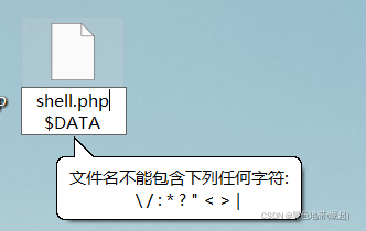

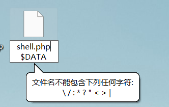

在windows下,在php文件名后面加上::$DATA系统会把它当作文件流来进行处理,不会检测文件的后缀名,且保留::$DATA之前的文件名以及后缀
(不考虑直接在windows上新建,因为::已经被windows所禁止输入)
​编辑
加::$DATA的操作过程和前面的加‘.’和空格是一样

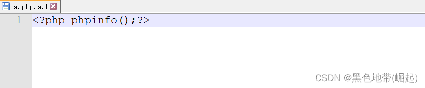

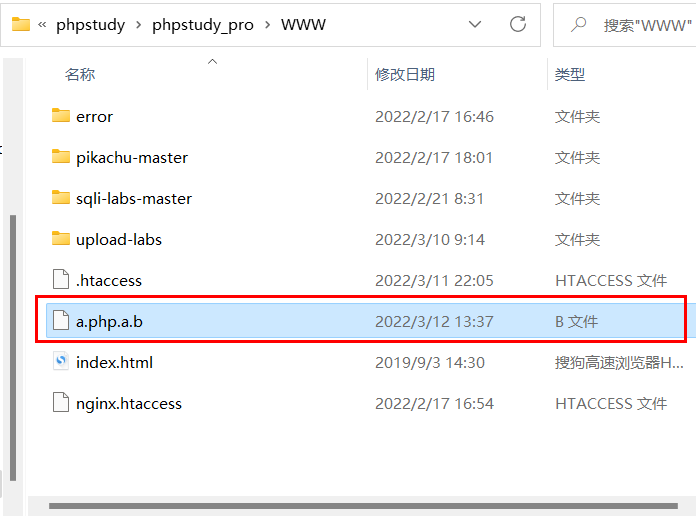

以Apache解析漏洞为例
Apache解析文件的规则是从右到左开始判断解析,如果后缀名为不可识别文件解析,就再往左判断。比如test.php.a.b的“.a”和“.b”这两种后缀是apache不可识别解析,apache就会把test.php.a.b解析成test.php。
影响版本:
Apache 1.x
Apache 2.2.x

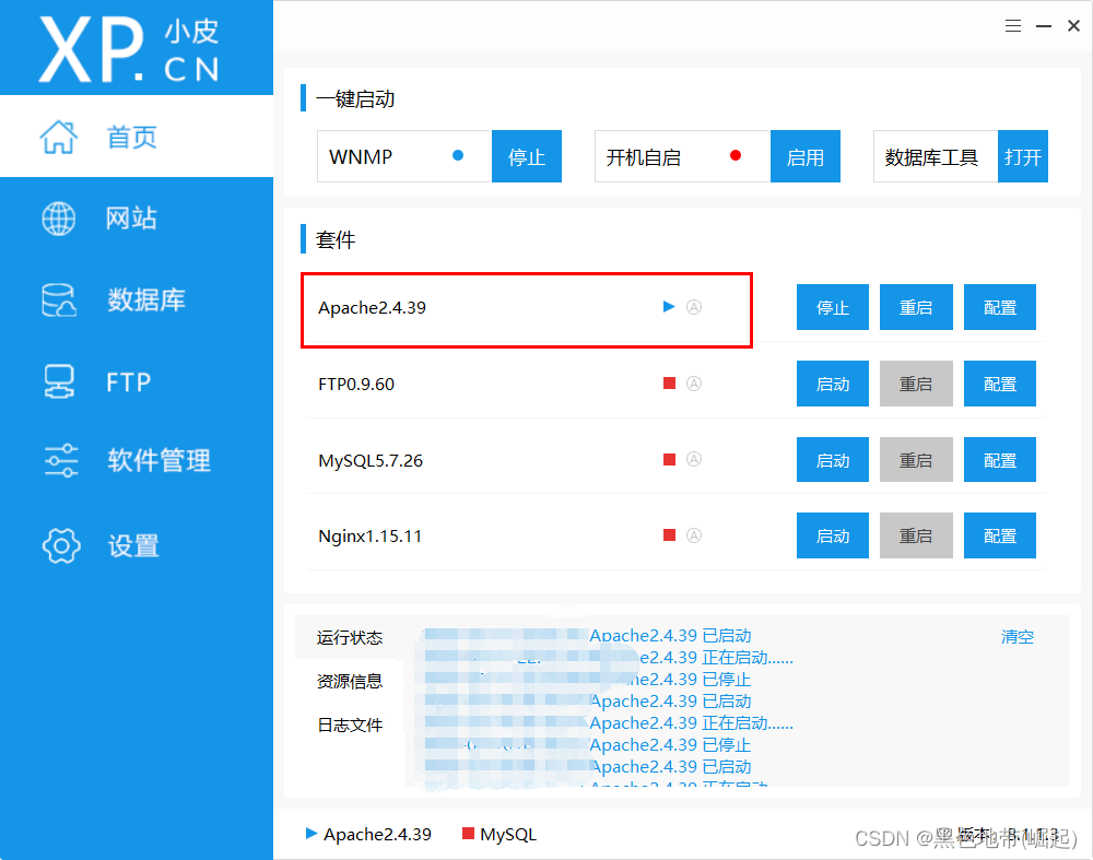

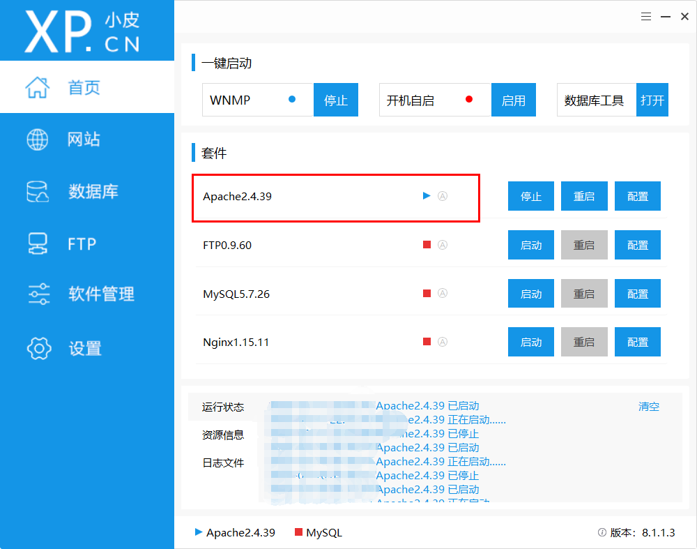

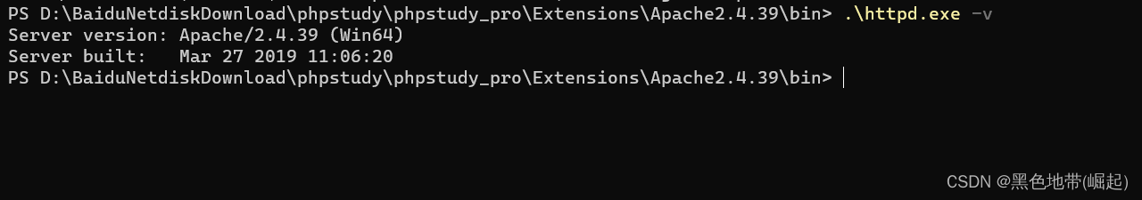

查看Apache版本:
方法一:
如果安装的phpstudy集成环境,那这个就简单了
打开phpstudy面板首页就能看到
​编辑

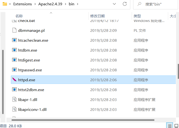

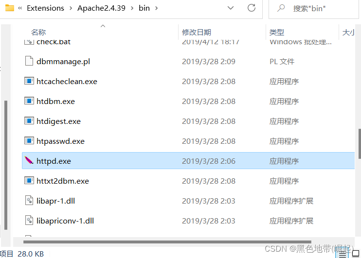

方法二:
打开Apache\bin目录,复制绝对路径
用命令提示符进入到Apache\bin中,再执行下面语句查看Apache版本信息:
httpd -v
​编辑

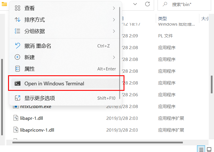

或者直接在Apache\bin执行命令提示符
(按住shift键,同时点击右键,点击Open in Windows Terminal)
 然后会直接在当前目录执行
​编辑
再输入以下代码查看版本
.\httpd.exe -v
​编辑

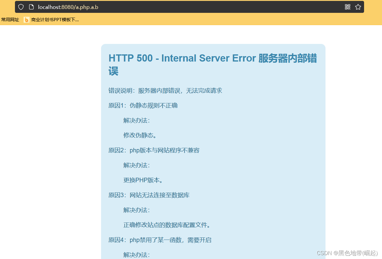

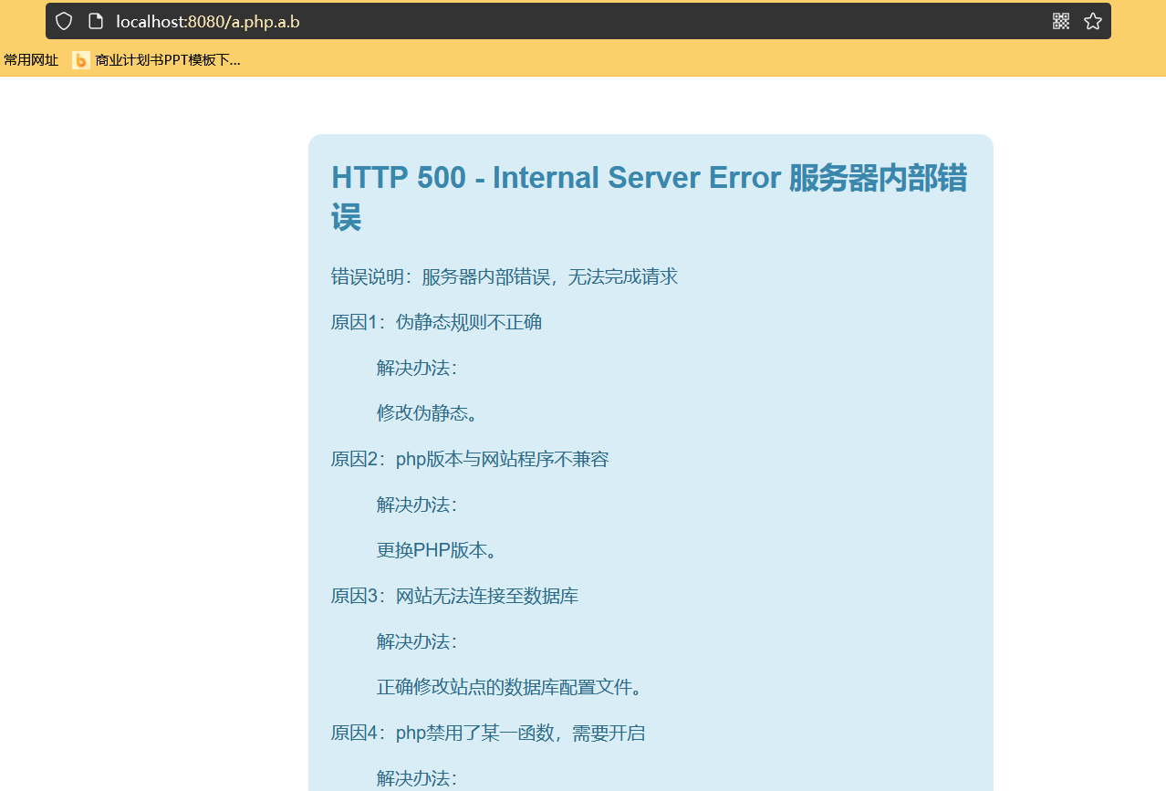

我的版本已经Apache2.4,已经不存在上面的解析漏洞了
但是操作不能少

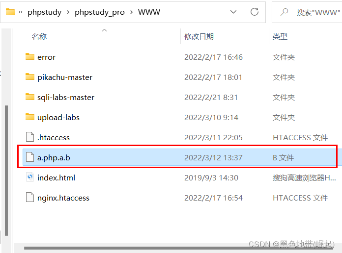

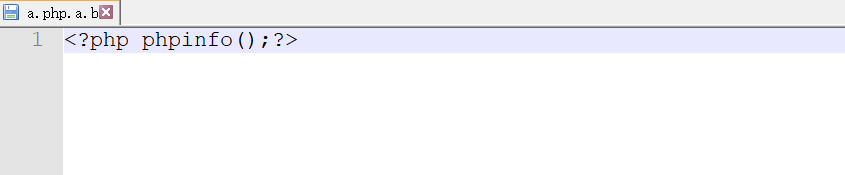

第一步:新建一个Apache无法正确解析识别的文件
(存在解析漏洞的版本会将这个软件识别为a.php文件执行)
​编辑
第二步:在这个文件里面写入执行语句
​编辑
第三步:获取wheshell权限,即访问这个文件所在的位置
(老生常谈又是你)
​编辑
​编辑
