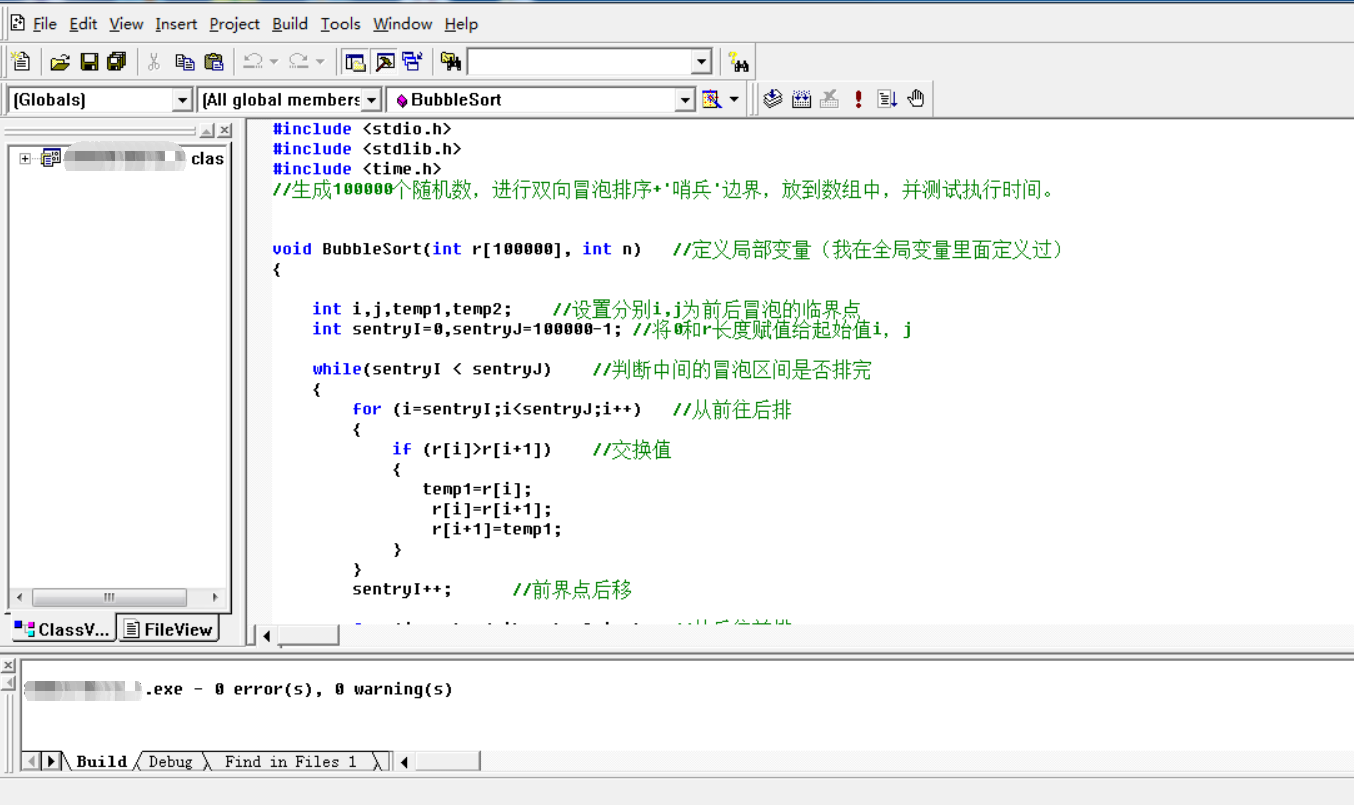

我用的进阶版双向冒泡来做的
双向冒泡排序+'哨兵'边界
下面块引用中为我用c/c++写的
因为已经给定了100000,所以就随随便便写了一下
#include <stdio.h>
#include <stdlib.h>
#include <time.h>
//生成100000个随机数,进行双向冒泡排序+'哨兵'边界,放到数组中,并测试执行时间。
void BubbleSort(int r[100000], int n)    //定义局部变量(我在全局变量里面定义过)
    int i,j,temp1,temp2;    //设置分别i,j为前后冒泡的临界点
    int sentryI=0,sentryJ=100000-1;    //将0和r长度赋值给起始值i,j
    while(sentryI < sentryJ)    //判断中间的冒泡区间是否排完
        for (i=sentryI;i<sentryJ;i++)    //从前往后排
            if (r[i]>r[i+1])    //交换值
               temp1=r[i];
                r[i]=r[i+1];
                r[i+1]=temp1;
        sentryI++;        //前界点后移
        for (j=sentryJ;i>sentryI;i--)    //从后往前排
            if (r[j]<r[j-1])        //交换值
                temp2=r[j];
                r[j]=r[j-1];
                r[j-1]=temp2;
        sentryJ--;        //后界点前移
int main()
    int r[100000],n=100000;        //定义全局变量
    srand((unsigned int)time(0));        //初始化随机种子
    for(int b=0;b<100000;b++);        //生成随机数
        r[b]=rand() %100000;
    clock_t StartTime,EndTime;        //定义计时开始和计时结束变量
    double time;
    StartTime=clock();        //开始计时
    BubbleSort(r,n);        //排序
    EndTime=clock();        //结束计时
    time=(double)(EndTime-StartTime)/CLOCKS_PER_SEC;    //计算差值并转换为秒

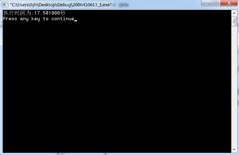

    printf("执行时间为:%f秒\n",time);
    return 0;
