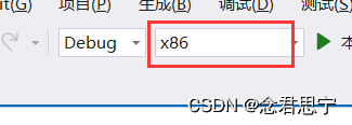

注意,笔者的代码是在vs2022 的x86环境下进行演示的!请注意细节,若是在vs2022的x64环境下,将会出现不一样的结果!但那个结果也是正确的!
