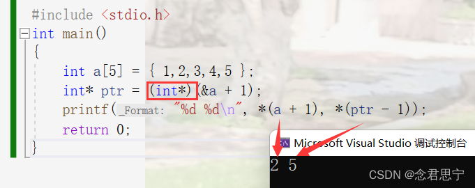

解析题1.
#include <stdio.h>
int main()
	int a[5] = { 1,2,3,4,5 };
	int* ptr = (int*)(&a + 1);
	printf("%d %d\n", *(a + 1), *(ptr - 1));   //2   5
	return 0;
注意,笔者的代码是在vs2022 的x86环境下进行演示的!请注意细节,若是在vs2022的x64环境下,将会出现不一样的结果!但那个结果也是正确的!
若是有老铁能直接看懂,并且能够跟答案对上号,那么这篇博客,这位老铁就没有看的必要了,下面内容主要是对上面的代码的讲解!并不做其他的内容!但若是有兴趣,可以进一步欣赏!
下面进入讲解部分:

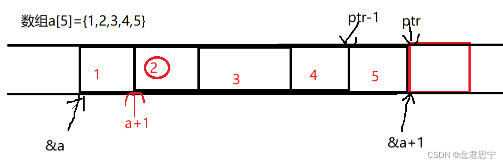

1.由上述的代码,我们可以知道: int (*p)[5]=&a; 指针类型为: int (*)[5] 是一个数组指针!!
即 &a+1的类型仍为:int (*)[5] ;所以进行(int *)强制类型转化,若不进行强制类型转化,则会出现警告!即ptr指向:数组后面的第一个元素!对于ptr-1则指向元素5的位置!
 2。在a+1中:数组名,是数组的首元素的地址!即元素1的地址,数组名a+1,跳过一个元素,即:指向元素2的地址!在进行解引用(*)得到元素2!
因此,代码的运行结果为:

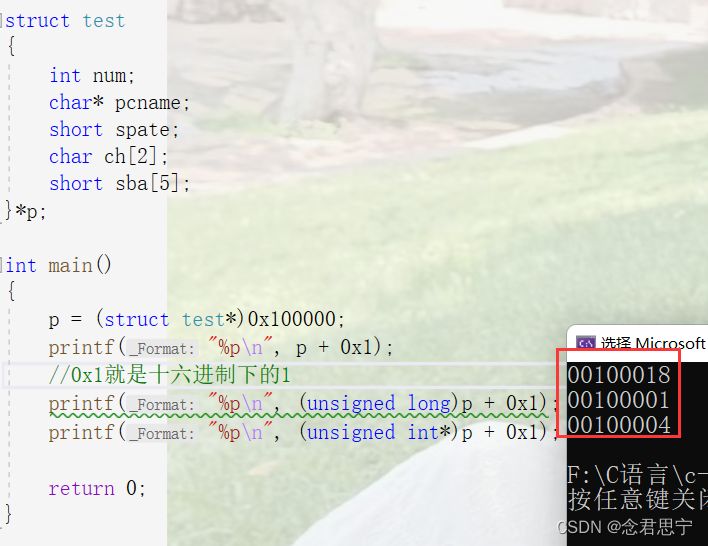

 解析题2. (考察的为指针(+ -)加减整数的问题!)
struct test
	int num;
	char* pcname;
	short spate;
	char ch[2];
	short sba[5];
}*p;
int main()
	p = (struct test*)0x100000;
	printf("%p\n", p + 0x1);   //0x1就是十六进制下的1    //00100018
	printf("%p\n", (unsigned long)p + 0x1);           //00100001
	printf("%p\n", (unsigned int*)p + 0x1);            //00100004
	return 0;
对于上述的结构体!由于不少人目前,没有接触到结构体大小的计算方法,所以,笔者人为的提供该结构体的大小:20个字节!!(对于结构体大小略微感兴趣的老铁,敬请关注笔者博客,将会更新!)
1.在结构体中,定义的全局变量*p,因此,p是一个结构体指针变量!在x86的环境下进行演示!
2.p的值为0x100000 为十六进制int类型!赋值给结构体,则需要强制类型转化即:
3.p+0x1 :—》p+1  ;指针+1,到底加的是几??这个就是要取决于指针的类型!!
p为结构体指针,则p+1需要跳过一个结构体(20个字节)!即 0x100000 (十六进制)+20(十进制),再将所得的结果,转化为:十六进制!!即结果为:0x100014!
4.(unsigned long)p + 0x1  : p是一个结构体指针类型!(unsigned long)p  将p强制类型转化为:unsigned long型,p里面本来放一个数值,而将p强制类型转化为:(unsigned long)整型,整型+1  :即:0x100001
5.(unsigned int*)p + 0x1  : 不管p是什么类型,现在将p强制类型转化为:unsigned int* 类型的指针类型,即:p转化完成后,指向一个无符号的整型(4个字节)!整型指针+1,跳过4个字节!即:0x100004
因此,代码的运行结果为:
