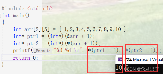

#include <stdio.h>
int main()
	int arr[2][5] = { 1,2,3,4,5,6,7,8,9,10 };
	int* ptr1 = (int*)(&arr + 1);
	int* ptr2 = (int*)(*(arr + 1));
	printf("%d %d \n", *(ptr1 - 1), *(ptr2 - 1));  //10  5
	return 0;

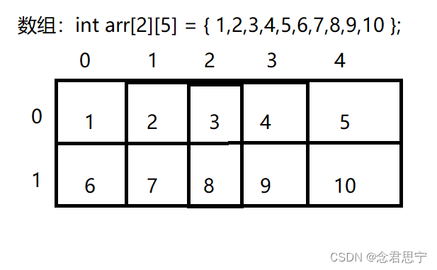

1.对于数组:    int arr[2][5] = { 1,2,3,4,5,6,7,8,9,10 };
 我们也可以写为:
更为方便使用!!

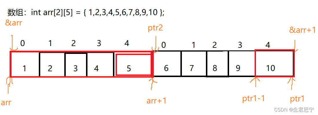

2. &arr  : 取出的是二维数组的地址!&arr+1,跳过整个数组,通过:(int*)(&arr + 1)  强制类型转化为:整型指针!
&arr+1是一个数组指针!
ptr1的类型为:int* ; ptr1-1向前挪动一个整型,指向10的地址!再通过*(ptr-1)解引用操作,得到10;
3.arr是二维数组的数组名,数组名表示二维数组的首元素的地址!二维数组的首元素为第一行,即表示第一行的地址!arr+1  :跳过第一行,对*(arr+1)进行解引用得到第二行!*(arr+1) 相当于arr[1],即,第二行的数组名!而arr[1]并没有单独放在sizeof内部,也没有进行&(取地址操作),即指:arr[1][0]的地址!也为元素6的地址!而对于:6的地址,不需要转化为:int *  故 题目中的(int*)(*(arr + 1)):int *是迷惑人的!!ptr2拿到6的地址!而对ptr2-1,向前挪动一位,*(ptr2-1)解引用,得到元素5!!
代码的运行结果为:

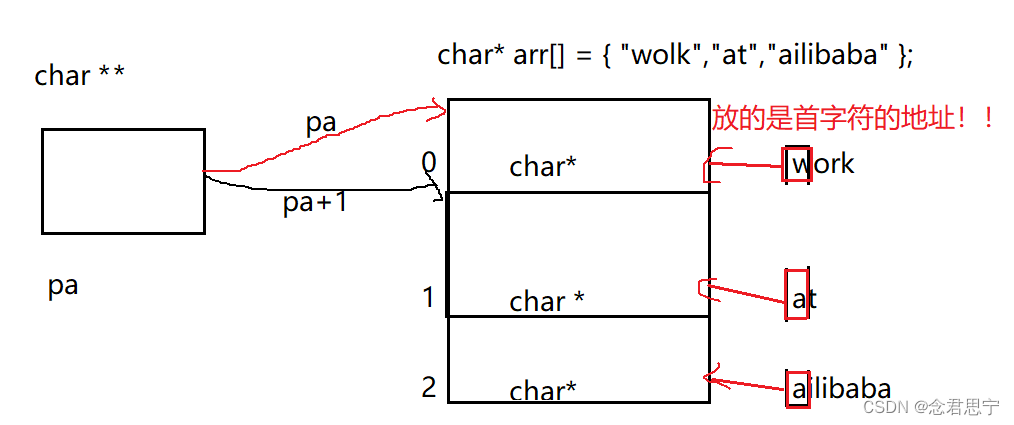

对于:     char* arr[] = { "wolk","at","ailibaba" };  数组的每个元素都为: char *   ,即,数组arr里面存放的都是char *的指针(地址)!而字符串作表达式的时候,它的值,实际上为首字符的地址!!
 而对于:char** pa = arr;  pa是一个二级指针,而将arr赋值给pa, a 是数组名,表示首元素的地址!每个元素都是char* ;
但是对于:char **pa,该如何理解?
*pa指的是:pa为指针!char* 告诉我们,pa指向的对象为:char *类型!
pa++: 跳过一个char* 类型的元素大小,即指向at!!
