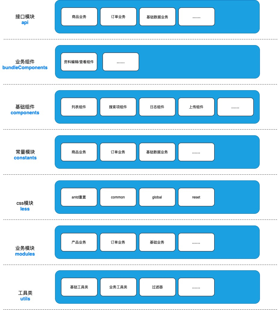

项目结构
我们的项目基本是如下结构,包括接口、业务组件、基础组件、常量、css模块、业务模块、工具类等几个部分,这样的结构方便开发和维护。基于的业务的理解和思考,我们会根据实际情况封装一些业务组件和业务工具类等。也是因为做了这些工作,使得我能够在大多数的迭代开发中,节约不少的开发时间,且开发质量是很高的(提测阶段和线上bug明显减少了很多)。

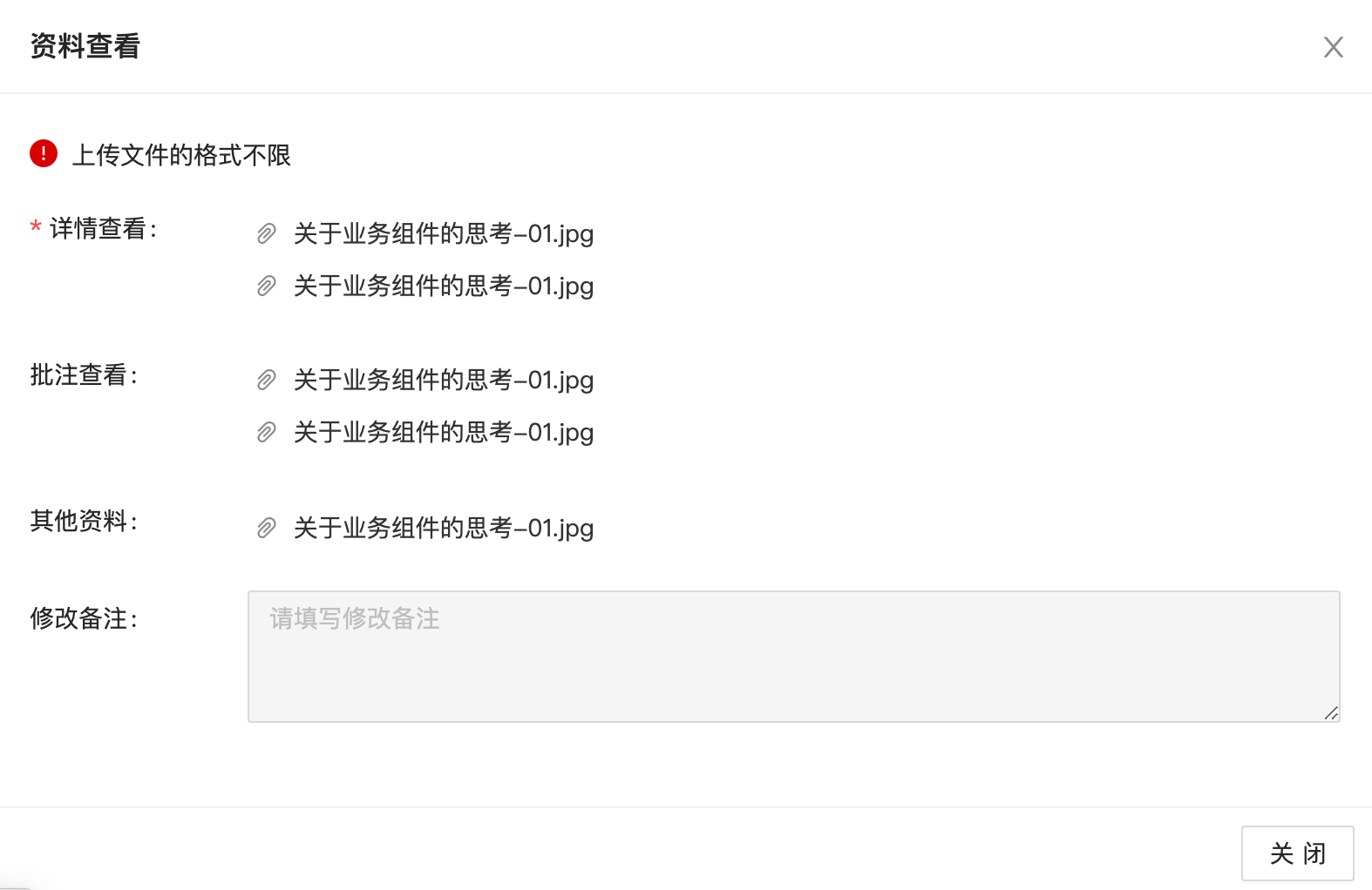

资料查看

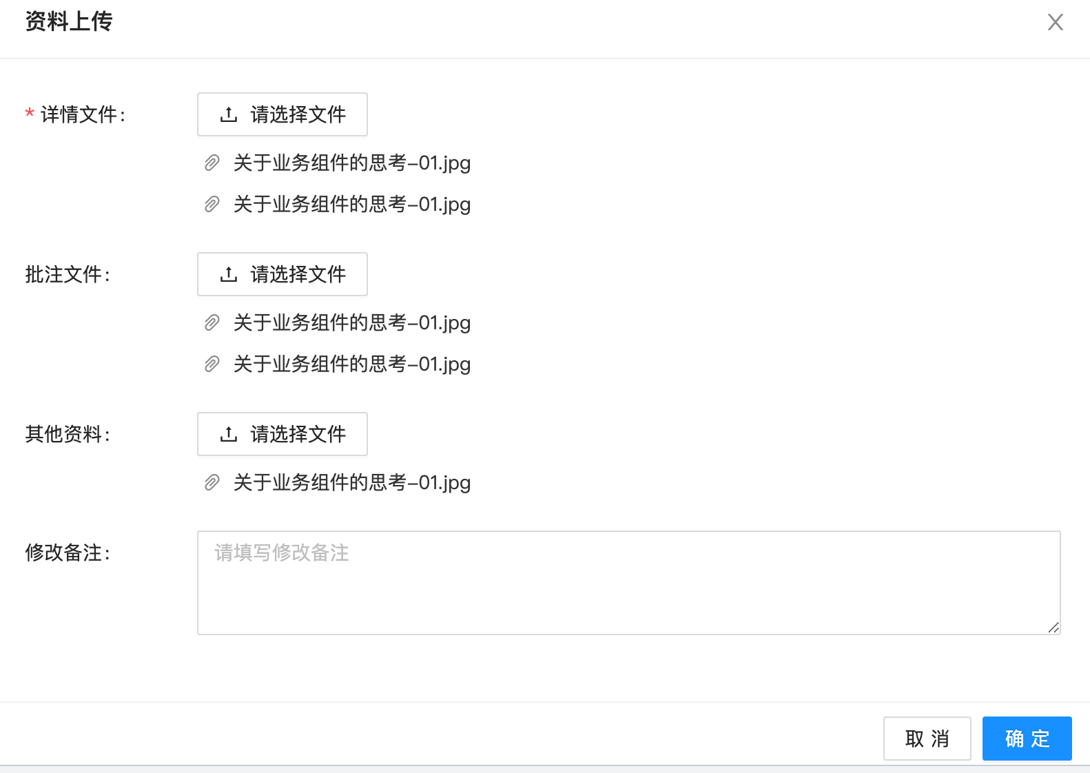

资料上传
组件封装
根据上面的UI不难看出资料查看和资料上传两个弹窗的主要区别是弹窗标题、弹窗内容、是否可操作、弹窗底部的按钮。所以我做了以下处理:
  • 组件通信:父子通信,父组件向子组件通过props传参,主要参数有visible-弹窗是否展示的布尔值、data-操作数据、onCancel-取消操作的回调函数,使用PropTypes提供的验证器进行参数的类型验证;子组件向父组件通信通过回调函数-onCancel;
  • 区分弹窗类型:设置了modalType变量区分弹窗类型,枚举值为:view:资料查看,edit:资料上传;
  • 区分弹窗内容、操作、底部按钮等差异:设置了商品对象:productObj,用于区分差异内容、操作、底部按钮;
  • 上传组件:我们将上传组件进行了二次封装,可以配合antd自带的From组件一起使用。
