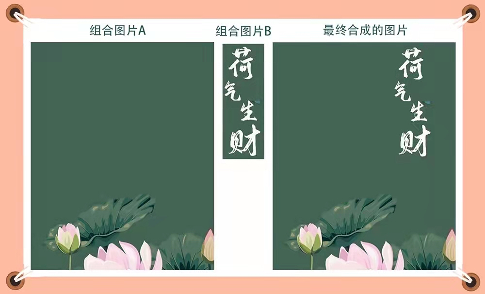

合成图片
draw为node-images提供的绘制API,可以设置绘制到的图片上的位置
  • .draw(image, x, y):在当前图像( x , y )上绘制 image 图像
const images = require('images');
images('compose-bg.jpg').draw(images('compose-text.jpg'), 709, 14).save('compose-new.jpg', {
  quality: 100, //保存图片到文件,图片质量为100
将图片B绘制到图片A上最终得到了合成图片,可以应用于某些加文案或者水印的场景。

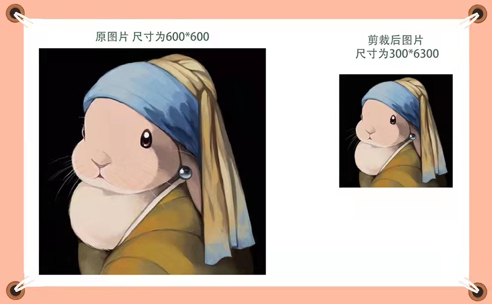

头像裁剪
  • 头像裁剪,选择一张图片,设置裁剪后宽度和高度,使用resize可以重置图片尺寸;
  • 宽度和高度可以只设置其中一项,另一项会取该项的值;
  • 设置可剪裁的最大尺寸,因为图片裁剪不可以设置比原图片更大的尺寸,否则报错;
 * 可裁剪的图片最大宽高 一般不能超过原图片本身的宽高
 * @param {number} maxWidth 最大宽度
 * @param {number} maxHeight 最大高度
images.setLimitMax = function (maxWidth, maxHeight) {
  images.maxHeight = maxHeight;
  images.maxWidth = maxWidth;
  return images;
// 设置可裁剪宽高的最大值
images.setLimitMax(800, 800);
 * 头像裁剪
 * @param {string} img 需要裁剪的原图片
 * @param {number} width 裁剪后的宽度
 * @param {number} hight 裁剪后的宽度
function tailorUserAvatar(img, width, hight) {
  if (width > images.maxWidth || hight > images.maxHeight) {
    throw new Error('宽高不能超过已设置的图片可裁剪宽高的最大值');
  // 宽度和高度只设置一项时,另一项取该项的值
  const widthNew = width || hight;
  const hightNew = width || hight;
  // 剪裁之后图片名
  const pathName = `avatar-${widthNew}-${hightNew}.jpg`;
  // 剪裁并保存新图片
  images(img).resize(widthNew, hightNew).save(pathName);
tailorUserAvatar('avatar.jpg', 300);
如果设置超过原尺寸600*600的尺寸,程序会抛出错误
tailorUserAvatar('avatar.jpg', 1000);
