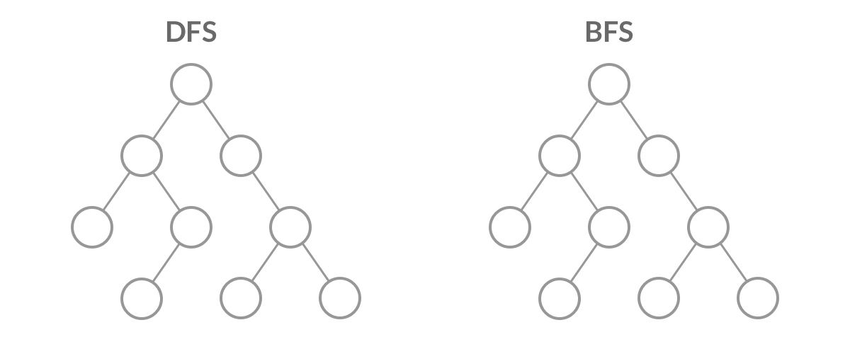

这里与DFS就有一定的区别了,他的运转方式就是横向走遍所有的节点,虽然都是从上到下,但是横向的BFS是横向挨个找,一般会使用队列来完成BFS操作。

BFS与DFS的区别通过图就很明显了,而且上面我还配了一张GIF动图,相信更容易理解了,我们通过这个图再翻译成数组。

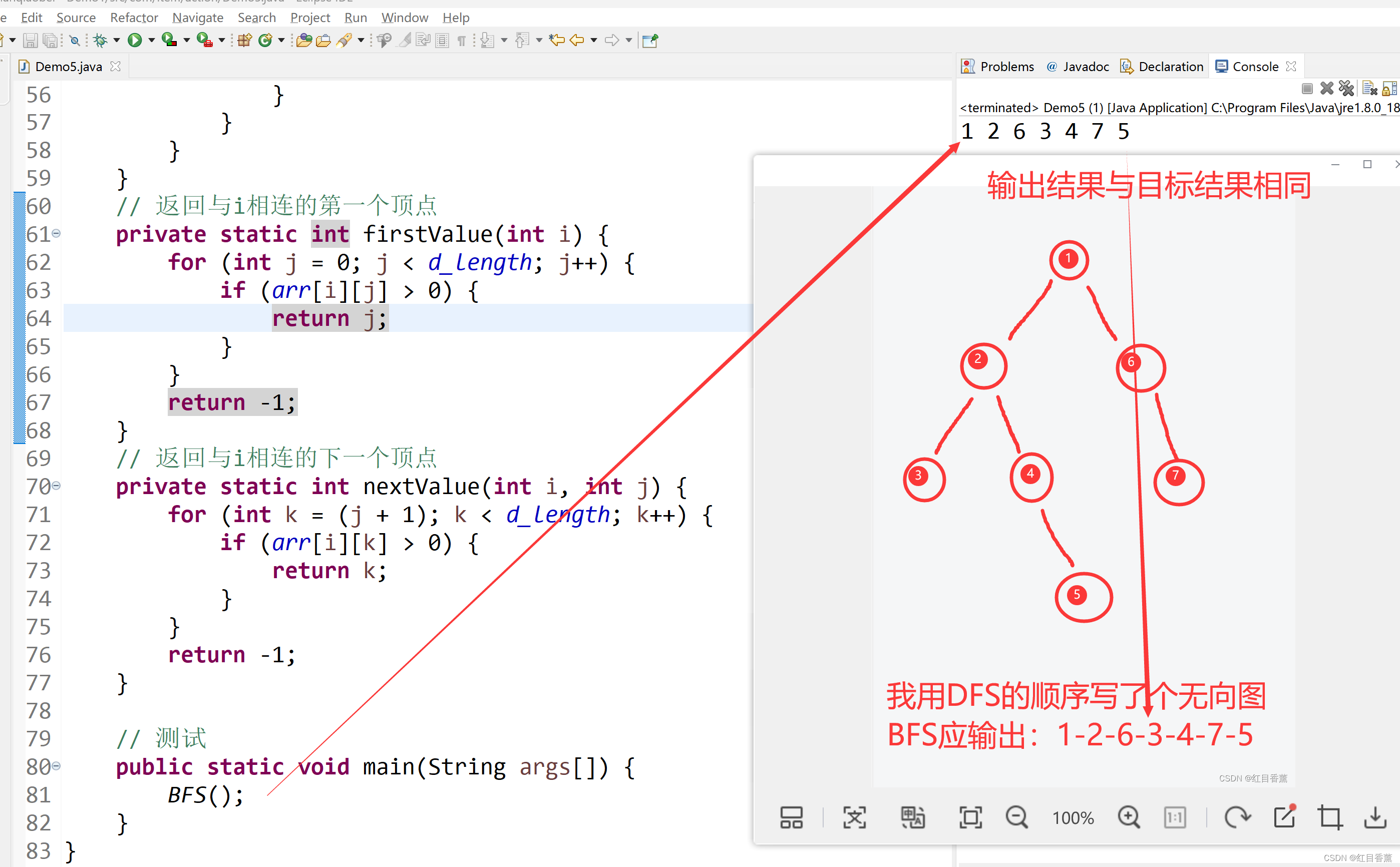

我们用BFS输出应该是:1-2-6-3-4-7-5,我们编码完毕后测试一下。

可以看到最终结果与深度搜索的目标结果是相同的,代表我们遍历是没有问题的。
