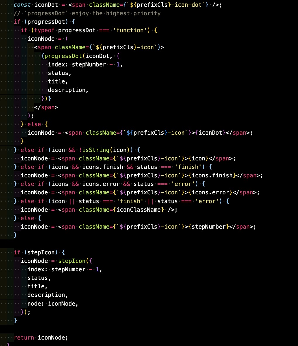

展示类型
步骤条支持多种不同的展示类型,代码实现上主要是通过条件语句判断。
  • 点状类型,支持自定义展示。当点状步骤条参数progressDot的值是函数类型时,会使用传入的值;否则使用内部定义的点状展示内容。
  • 自定义图标,参数icon表示步骤图标的类型,当它有值的时候,步骤条会显示成它的值。有两个特殊的图标:成功状态、失败状态,这两个状态的图标如果使用组件时没有进行自定义,会取内部定义的图标。
  • 默认类型,放到条件判断最底层,当其他判断条件的参数没有值时,步骤条会展示内部定义的默认类型。
条件判断
内部定义的成功和失败的图标
const icons = {
  finish: <CheckOutlined className={`${prefixCls}-finish-icon`} />,
  error: <CloseOutlined className={`${prefixCls}-error-icon`} />,

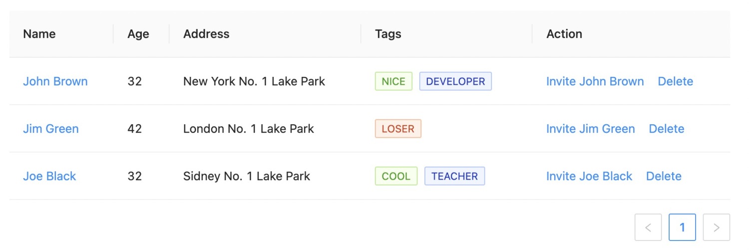

Antd的Table表格,功能很强大,单看文档中的使用介绍就能感觉出来,可用功能大概30多种。我带着这些功能是怎样实现的好奇心,研究了Antd的源码。内容有点多,我挑基础的部分讲一讲。
rc-table
Table组件,底层主要使用react-component中的table组件。
columns
  • 参数columns表示表格列的配置描述,表格有哪些列表项都是通过它定义的。
  • Tabel组件会将columns传入RcTable组件。
  • columns的值确定表头thead都有哪些分组。
  • tbody中表格项的值,也是通过columns中列表项的dataIndex变量,从参数dataSource中找到对应的值。
{flattenColumns.map((column: ColumnType<RecordType>, colIndex) => {
  const { render, dataIndex, className: columnClassName } = column;
  return (
    <Cell
      className={columnClassName}
      ellipsis={column.ellipsis}
      align={column.align}
      component={cellComponent}
      prefixCls={prefixCls}
      key={key}
      record={record}
      index={index}
      renderIndex={renderIndex}
      dataIndex={dataIndex}
      render={render}
      shouldCellUpdate={column.shouldCellUpdate}
      expanded={appendCellNode && expanded}
      {...fixedInfo}
      appendNode={appendCellNode}
      additionalProps={additionalCellProps}
dataSource
  • Table的参数dataSource实现表格数据回显。
  • dataSource传入Tabel组件会根据分页功能处理成pageData对象,传入RcTable组件。
  • 在RcTable组件中,表格列展示内容是封装到子组件Body中的。组件Body会先循环渲染表格的行数据,每一行下面包含一个BodyRow子组件
  • BodyRow子组件,行数据会进行循环单元格数据,而单元格的内容封装在Cell子组件中。
  • Cell单元格组件中,结合columns中的dataIndex确定最终回显的值。
其中单元格的标签会根据传入的component的值不同,使用不同的标签,默认为td,表头thead传入的为tr。
component: Component = 'td',
return (
  <Component {...componentProps}>
    {appendNode}
    {mergedChildNode}
  </Component>
Table组件比较复杂,功能比较丰富,组件的颗粒度也很细,我研究columns和dataSource就花了不少时间,更多的功能,后面再慢慢探索吧。
