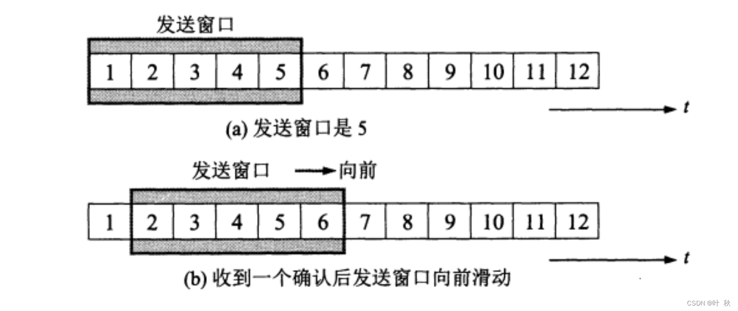

同步的事务——连续ARQ
类似于TCP的滑动窗口模型

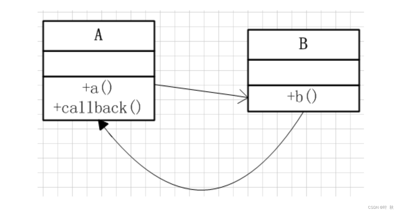

异步的事务——回调机制
生产者在发送消息的时候,注册一个回调函数,这样生产者便不用停下来等待确认了,而是可以一直持续发送消息,当消息到达消息队列服务器的时候,服务器便会调用生产者注册的回调函数,告知生产者消息发送成功了还是失败了,进而做进一步的处理,从而提高了并发量。
