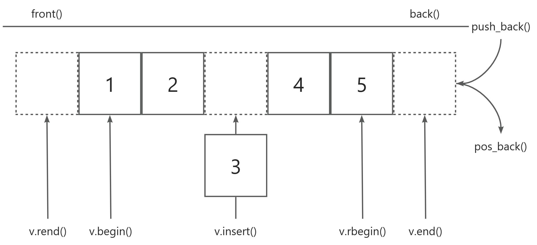

vector数据结构和数组非常相似,也被称为单端数组
vector与普通数组的区别:
  • 数组是静态空间,vector可以动态扩展
动态扩展:
  • 并不是在原空间中之后续接新空间,而是找更大的内存空间,然后将原数据拷贝新空间,然后释放新空间
  • vector容器的迭代器是支持随机访问的迭代器
