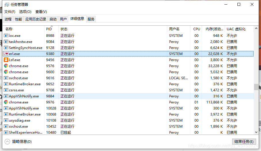

tasklist|findstr "9380"
打开任务管理器,找到PID为9380的进程
结束该进程

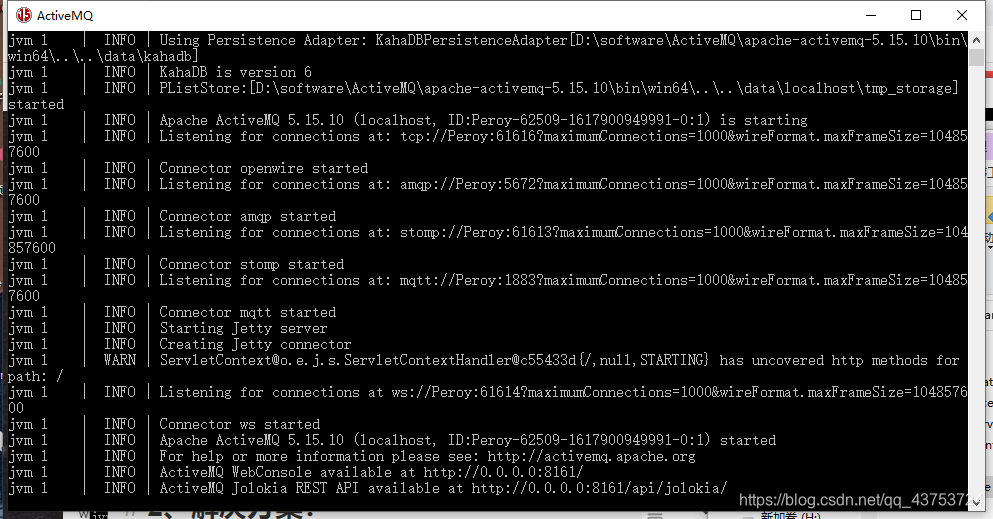

重启ActiveMQ

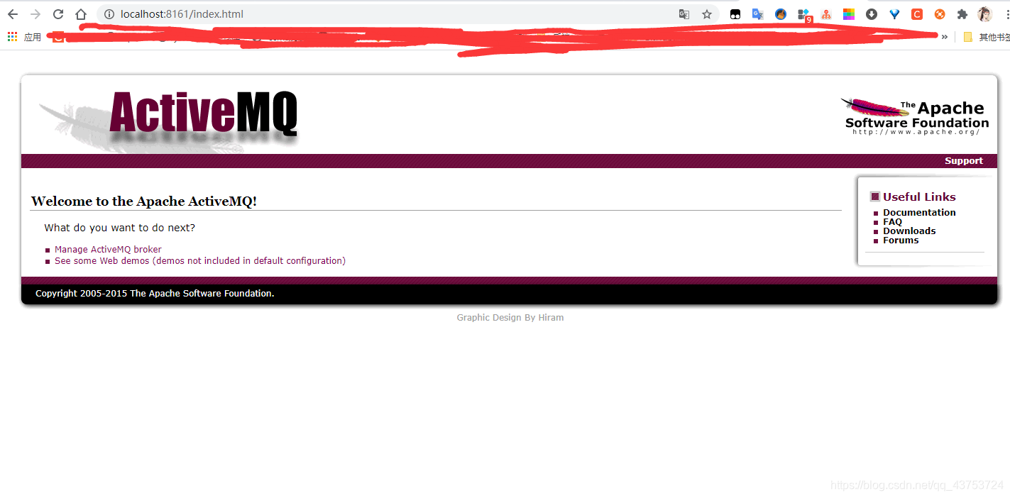

访问http://localhost:8161,启动成功
