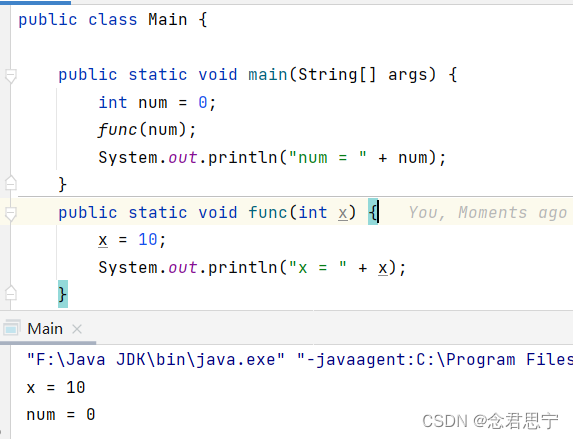

 2.. 参数传基本数据类型
        int num = 0;
        func(num);
        System.out.println("num = " + num);
    public static void func(int x) {
        x = 10;
        System.out.println("x = " + x);
 代码的运行结果为:
 发现在func方法中修改形参 x 的值, 不影响实参的 num 值.

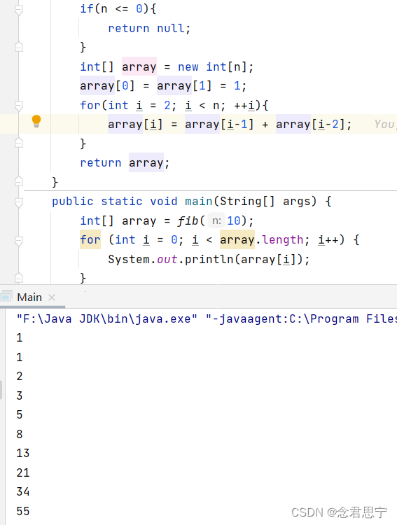

4. 作为函数的返回值
比如:获取斐波那契数列的前N项
public class Main {
    public static int[] fib(int n){
        if(n <= 0){
            return null;
        int[] array = new int[n];
        array[0] = array[1] = 1;
        for(int i = 2; i < n; ++i){
            array[i] = array[i-1] + array[i-2];
        return array;
        int[] array = fib(10);
        for (int i = 0; i < array.length; i++) {
            System.out.println(array[i]);
代码的运行结果为:

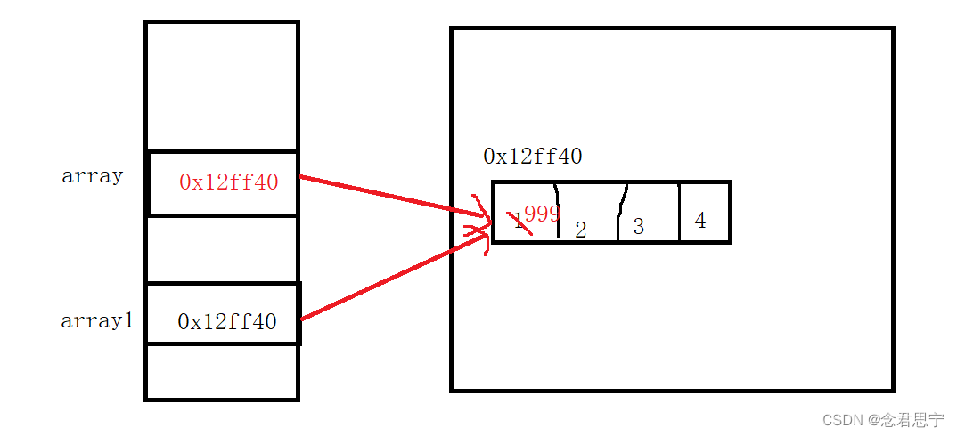

对func2进行分析:
 在func2函数中,传递的是引用,我们可以通过引用来改变原来的值!!
总结一下:
当数组作为参数进行传递的时候,其实还是按值传递的,此时的值是一个地址!!那么就会出现两种情况:

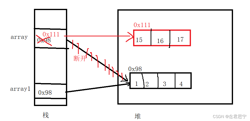

情况1:形参修改指向,array=new int[10];  只会影响形参的指向!
比如:
  public static void func1(int[] array) {
        array=new int[]{15,16,17};
        int[] array1={1,2,3,4};
        func1(array1);            //打印结果: [1,2,3,4]
情况2:形参修改指向对象的值: array[0]=99,此时才会影响到实参!
  public static  void func2(int[] array) {
        array[0]=99;
       // func2(array1);           //打印结果: [99,2,3,4]

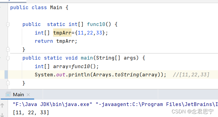

2.数组作为函数的返回值!
   public  static int[] func10() {
        int[] tmpArr={11,22,33};
        return tmpArr;
        int[] array=func10();
        System.out.println(Arrays.toString(array));  //[11,22,33]
上述代码的运行结果为:

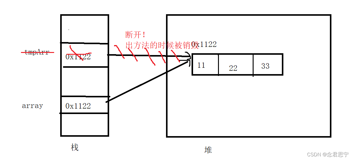

 画图分析为:
 解析:tmpArr 是在函数里面创建的局部变量!当遇见return 的时候,这个方法就结束了,那么tmpArr 就会被回收掉了(销毁),那么,就意味着,tmpArr把值传递给array后,就被回收了!!

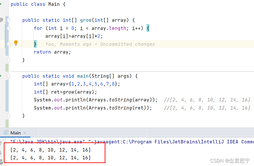

        int[] array={1,2,3,4,5,6,7,8};
        int[] ret=grow(array);
        System.out.println(Arrays.toString(array));  //[2, 4, 6, 8, 10, 12, 14, 16]
        System.out.println(Arrays.toString(ret));    //[2, 4, 6, 8, 10, 12, 14, 16]
上述代码的运行结果为:

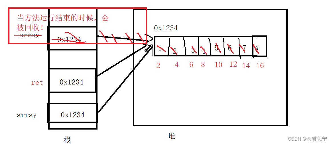

画图解析一下:

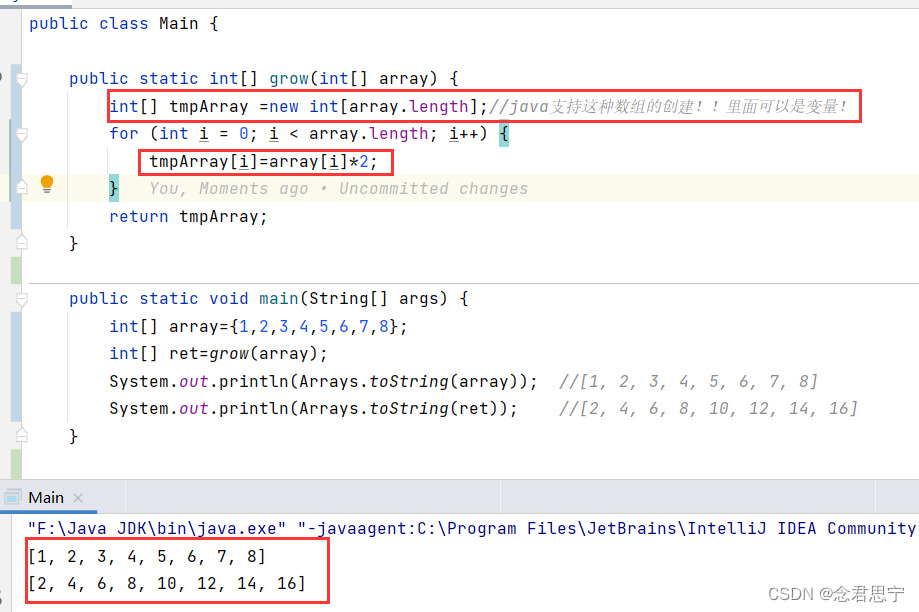

但是,另外一种写法: 我们需要简单思考一下哟!!
    public static int[] grow(int[] array) {
        int[] tmpArray =new int[array.length];//java支持这种数组的创建!!里面可以是变量!
            tmpArray[i]=array[i]*2;
        return tmpArray;
        System.out.println(Arrays.toString(array));  //[1, 2, 3, 4, 5, 6, 7, 8]
代码的运行结果为:
