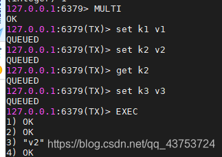

二、实操
1、正常放行
MULTI
set k1 v1
set k2 v2
get k2
set k3 v3
EXEC

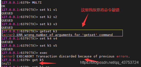

3、全体连坐
一个错误,全体连坐,都不执行
MULTI
set k1 v1
set k2 v2
set k3 v3
getset k3
set k4 v4
set k5 v5
exec
可以看到并没有取到k5的值,所有上面的事务并没有提交

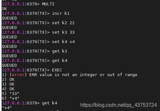

4、冤头债主
对的执行,错的抛出
设置个k1
set k1 aa
MULTI
incr k1
set k2 22
set k3 33
set k4 v4
get k3
get k4
EXEC
可以看到 Incr k1这句并没有执行成功,因为不能给字符串自增1,最后的命令get k4也没问题
