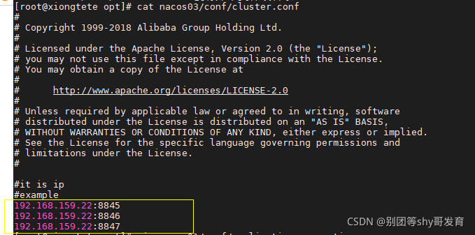

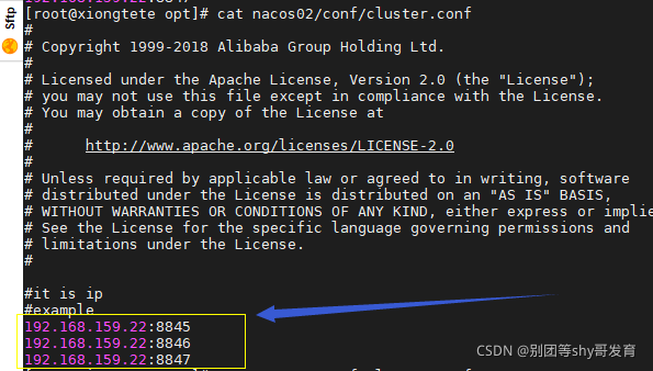

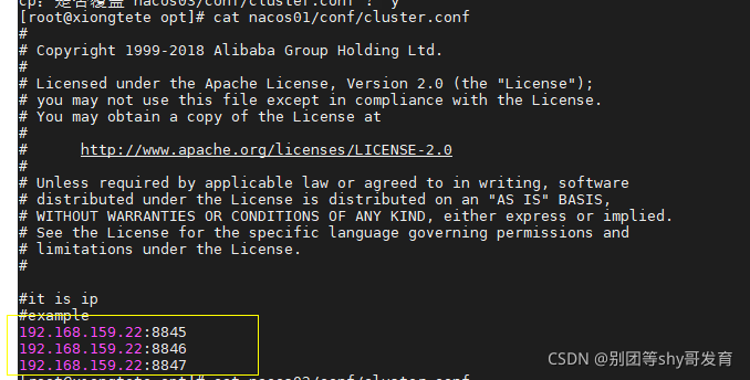

4.3 修改nacos conf目录中cluster.conf文件添加所有集群节点
第一台:
第二台:
第三台:

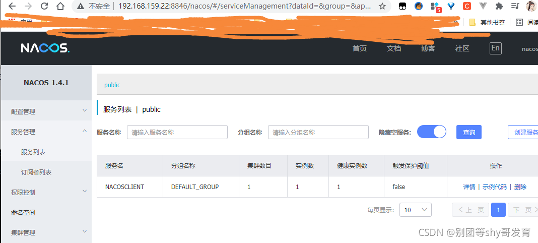

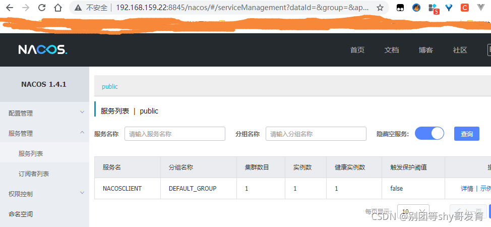

4.6 测试集群是否搭建成功

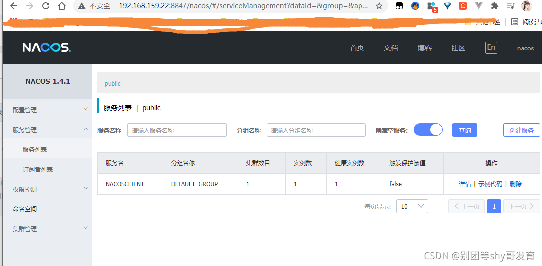

  在微服务中向8845端口注册,若其他两个nacos节点也注册了该服务,则证明集群搭建成功
启动服务之后,查看三台节点:
192.168.159.22:8845
192.168.159.22:8846
192.168.159.22:8847
可以看到,该服务也在另外两台节点中注册了,证明nacos集群搭建成功。

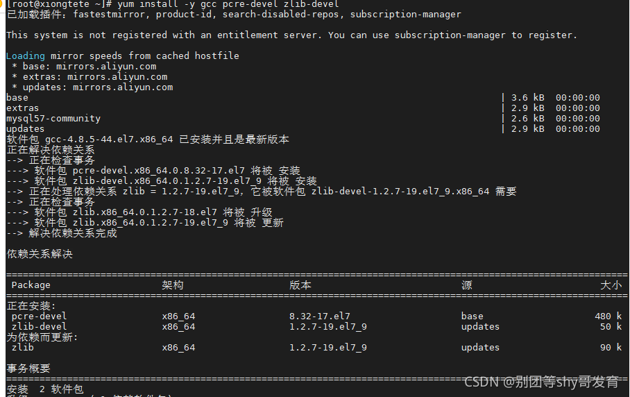

5.1 安装必要依赖:
yum install -y gcc pcre-devel zlib-devel

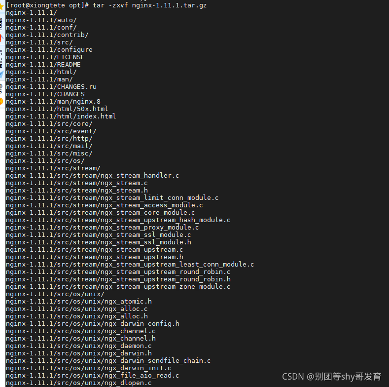

5.3 将nginx上传到linux中,并解压缩
 tar -zxvf nginx-1.11.1.tar.gz

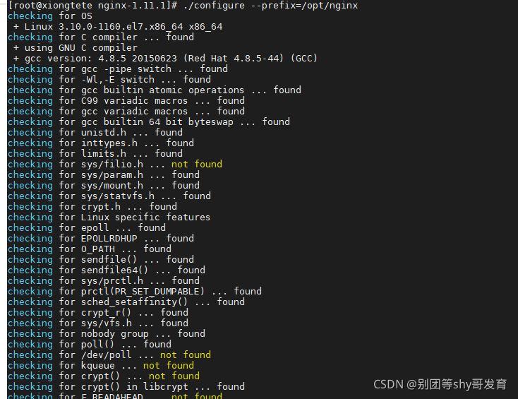

5.5 在Nginx安装目录中执行如下命令:(指定安装位置)
./configure --prefix=/opt/nginx

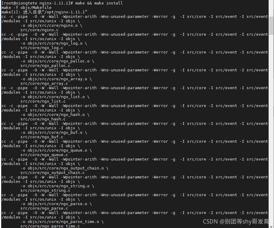

5.6 执行上述命令后,再执行如下命令
make && make install

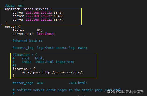

5.7 配置nginx conf配置文件
加入如下配置:
  upstream  nacos-servers {
        server 192.168.159.22:8845;
        server 192.168.159.22:8846;
        server 192.168.159.22:8847;
修改(将原来的location注释掉)
location / {
             proxy_pass http://nacos-servers/;

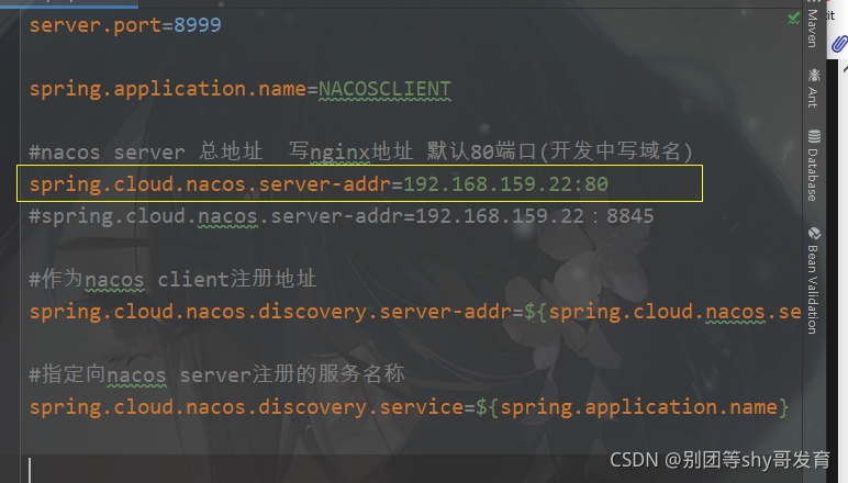

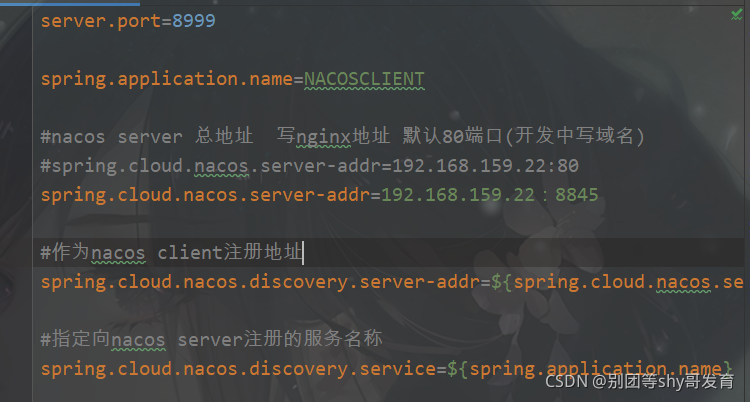

这时测试的微服务直接写nginx地址即可:
server.port=8999
spring.application.name=NACOSCLIENT
#nacos server 总地址  写nginx地址 默认80端口(开发中写域名)
spring.cloud.nacos.server-addr=192.168.159.22:80
#作为nacos client注册地址
spring.cloud.nacos.discovery.server-addr=${spring.cloud.nacos.server-addr}
#指定向nacos server注册的服务名称
spring.cloud.nacos.discovery.service=${spring.application.name}

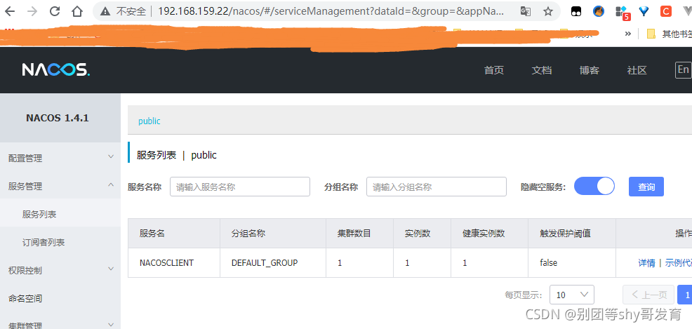

  访问192.168.159.22:80/nacos,之后负载均衡会自动帮我们请求到nacos集群的其中一个节点,可看到服务也已经注册成功了。就是你直接单独访问三台nacos节点,都能看到刚注册的服务。
