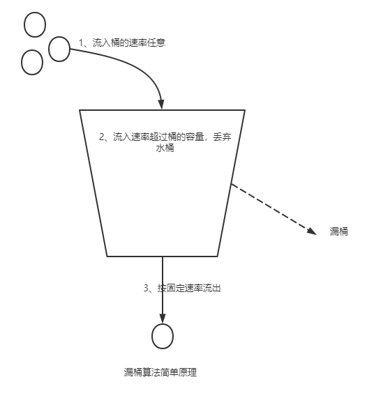

2、漏桶算法
  漏桶算法的思路很简单,一个固定容量的漏桶按照常量固定速率流出水滴。如果桶是空的,流入的水滴就会溢出(被丢弃),而漏桶容量是不变的。漏桶算法的大致原理如下所示。

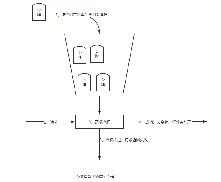

3、令牌桶算法
  令牌桶算法是比较常见的限流算法之一,可以使用它进行接口限流,其大致原理图如下所示。
  令牌按固定的速率被放入令牌桶中,例如tokens/s。桶中最多存放b个令牌(Token),当桶装满时,新添加的令牌会被丢弃或拒绝。当请求到达时,将从桶中删除1个令牌。令牌桶中的令牌不仅可以被移除,还可以往里添加,所以为了保证接口随时有数据通过,必须不停的往桶里加令牌。由此可见,往桶里加令牌的速度决定了数据通过接口的速度。我们通过控制往令牌桶里加令牌的速度来控制接口的流量。

  • 漏桶算法是按照常量固定速率流出请求的,流入请求速率任意,当流入的请求数累积到漏桶容量时,新流入的请求会被拒绝。
  • 令牌桶算法是按照固定速率往桶中添加令牌的,请求是否被处理需要看桶中的令牌是否足够,当令牌数减为零时,拒绝新的请求。
  • 令牌桶算法允许突发情况,只要有令牌就可以处理,允许一定程度的突发容量。
  • 漏桶算法限制的是常量流出速率,从而使突发流入速率平滑。
