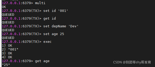

  上面先开启事务,再通过set命令设置值,可以发现,此时的返回结果不是OK,而是QUEUED,表示该命令当前没有执行,而是放到了事务队列中。
  通过exec命令执行事务后,会一次性地返回包含在该事务队列中地诸多命令,一旦执行完exec命令,就退出了状态,所以get命令是立即返回结果。

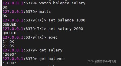

  watch命令一般在开启事务前执行,先通过watch命令监视balance和salary两个键,用multi开启事务后,设置两个键的值,最后提交事务,查看键的值。
