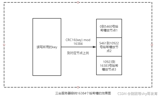

上文中提到的cluster集群里有16384个哈希槽,并不意味着在这种集群模式中一定要有16384个节点。哈希槽是虚拟的,是会被分配到若干台集群里的机器上的。
  比如某cluster集群由三台Redis服务器组成,那么编号从0到5460号哈希槽会被分配到第一台Redis服务器,5461到10922号哈希槽会被分配到第二台服务器,10923到16393号哈希槽会被分配到第三台服务器上,具体效果如下。

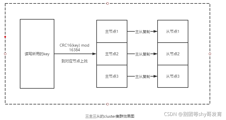

  同理,如果某cluster集群是由六台Redis服务器组成的,那么每台服务器上也会被平均分配一定数量的哈希槽。此外,cluster集群里也支持主从复制模式,即分配到一定数量哈希槽的Redis服务器也可以携带一个或多个从节点。在下图中,大家能看到包含三主三从的cluster集群的效果。

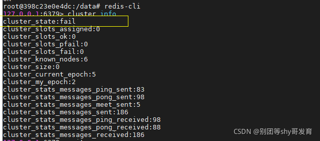

使用redis-cli命令用客户端进入redisClusterMaster1服务器,在运行cluster info命令
  可以看出集群有6个节点(cluster_known_nodes:6),但cluster_state的值为fail(失败)状态,原因是还没有给集群中分每个几点分配哈希槽。

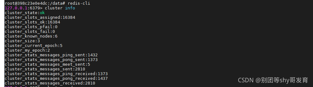

至此,哈希槽分配完毕。
  在进入redisClusterMaster1所在窗口,redis-cli进去客户端,再运行cluster info查看cluster集群的情况

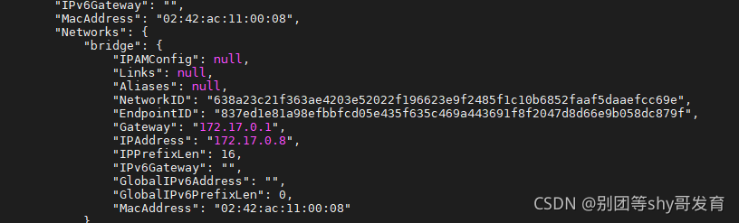

随后用docker run命令启动该容器以及其中的Redis服务器
docker run --privileged=true -itd --name redisClusterMasterNew -v /root/redisconf/:/redisConfig -p 6385:6385 redis:latest redis-server /redisConfig/clusterMasterNew.conf
  启动后再执行docker inspect redisClusterMasterNew命令,能看到该redis服务器节点的IP地址是172.17.0.8

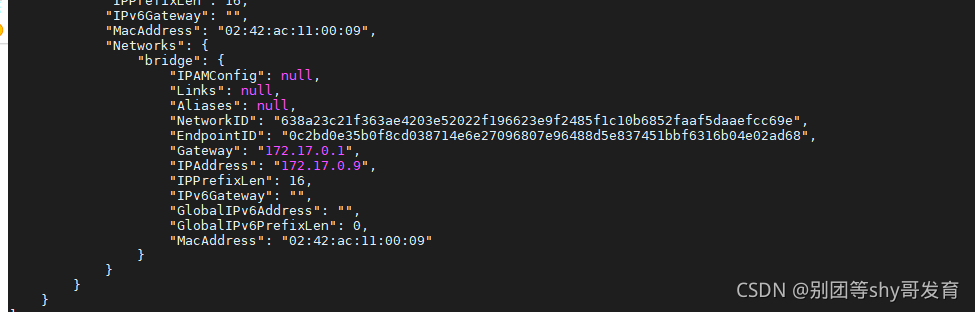

随后用如下的docker命令启动该容器以及其中的Redis服务。
docker run --privileged=true -itd --name redisClusterSlaveNew -v /root/redisconf/:/redisConfig -p 16385:16385 redis:latest redis-server /redisConfig/clusterSlaveNew.conf
启动后,通过docker inspect redisClusterSlaveNew命令可以看到该Redis服务器的IP地址是172.17.0.9

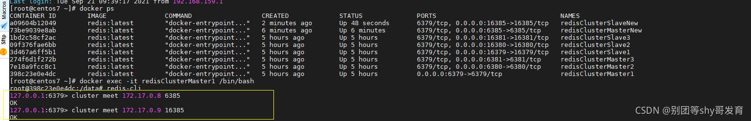

5.3 将节点加入集群
  通过redis-cli命令,进入redisCLusterMaster1节点所对应的Redis服务器,再通过如下的两条meet命令把上述两个节点加入cluster集群。

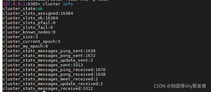

5.5 为新节点分配哈希槽
  通过上述步骤,确实能把两个节点加入cluster集群中,但是没有分配哈希槽,所以这两个节点还无法真正地承载缓存数据。此时进入redisClusterMasterNew容器对应的命令行窗口,通过如下命令可以给redisClusterMasterNew节点分配哈希槽:
redis-cli --cluster reshard 172.17.0.2:6379 --cluster-from 551056dbbf073c7a9e7a5a7d07ae459bfc0e5421,1110d0069971bbe0b65e515081367d9520dc769a,84eefde5160b4398e4290e97a71535de40c95407 --cluster-to cac1636bb6c3abba84fad3bc5bbc502311e93b1e --cluster-slots 1024
其中,reshard后面的172.17.0.2:6379表示由这个Redis服务器执行重新分配哈希槽的命令
--cluster-from后面跟随的三个参数是原来三个主节点的node-id,即分配哈希槽的源节点
--cluster-to后面跟随的参数表示目标节点
--cluster-slots后面跟随的参数表示分配哈希槽的数量。
  上述命令执行后会从原来的三个主节点里各取1024个哈希槽分配到redisClusterMasterNew节点上,从而使节点也能用哈希槽存放对应的键。
至此,完成了扩容动作,如果此时运行cluster info命令,就能看到如下所示的部分输出效果。
  可以看到,第3行和第4行可看出该集群有16384个哈希槽,通过第7行的输出能看出集群有8个节点,确认扩容成功
