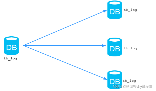

根据表中的数据的逻辑关系,将同一个表中的数据按照某种条件拆分到多台数据库(主机)上面,这种切分称之为数据的水平(横向)切分。
2、案例场景

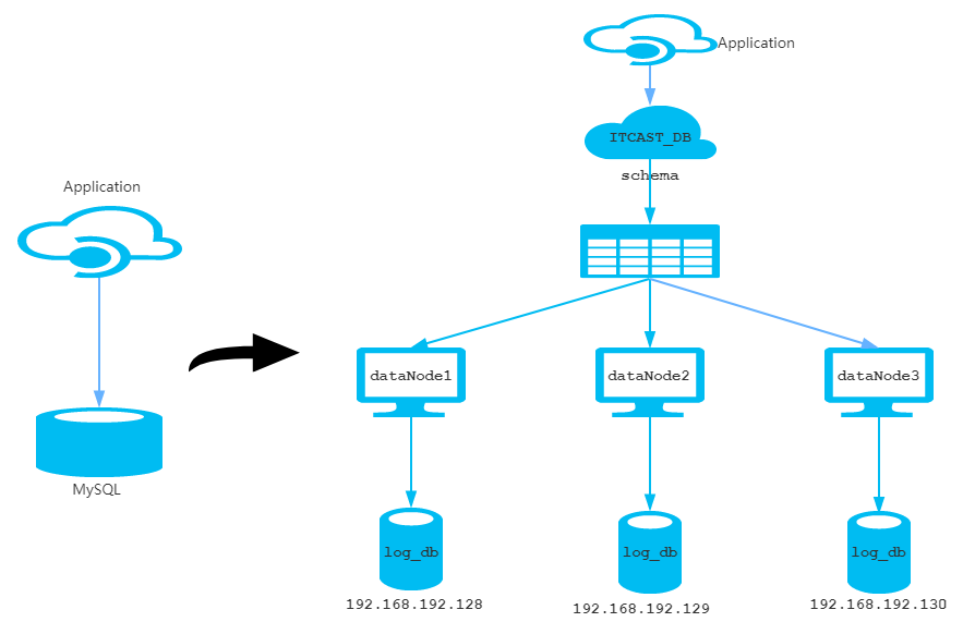

在业务系统中, 有一张表(日志表), 业务系统每天都会产生大量的日志数据 , 单台服务器的数据存储及处理能力是有限的, 可以对数据库表进行拆分, 原有的数据库表拆分成以下表 :
3、准备工作
1). 准备三台数据库实例
192.168.192.33
192.168.192.34
192.168.192.35
2). 在三台数据库实例中创建数据库
create database log_db DEFAULT CHARACTER SET utf8mb4;

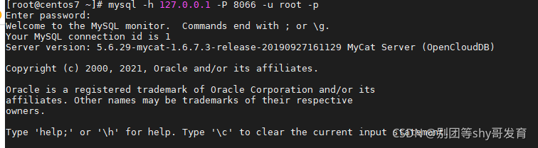

启动mycat
登录Mycat

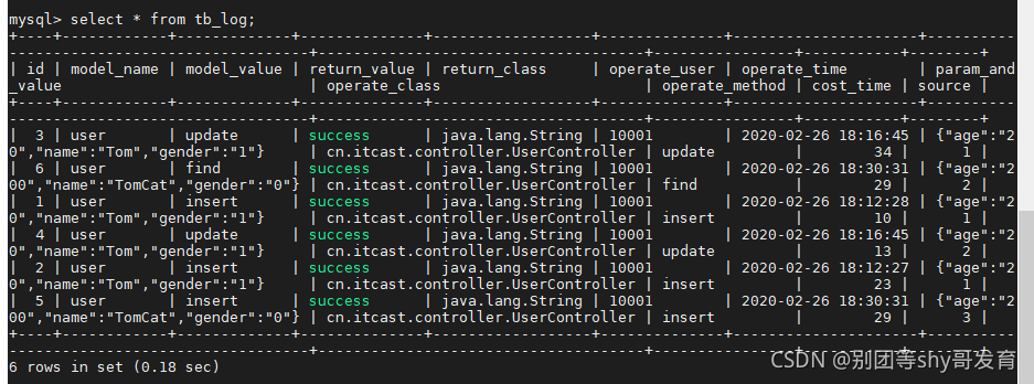

6.2 插入数据
INSERT INTO `tb_log` (`id`, `model_name`, `model_value`, `return_value`, `return_class`, `operate_user`, `operate_time`, `param_and_value`, `operate_class`, `operate_method`, `cost_time``source`) VALUES('1','user','insert','success','java.lang.String','10001','2020-02-26 18:12:28','{\"age\":\"20\",\"name\":\"Tom\",\"gender\":\"1\"}','cn.itcast.controller.UserController','insert','10',1);
INSERT INTO `tb_log` (`id`, `model_name`, `model_value`, `return_value`, `return_class`, `operate_user`, `operate_time`, `param_and_value`, `operate_class`, `operate_method`, `cost_time``source`) VALUES('2','user','insert','success','java.lang.String','10001','2020-02-26 18:12:27','{\"age\":\"20\",\"name\":\"Tom\",\"gender\":\"1\"}','cn.itcast.controller.UserController','insert','23',1);
INSERT INTO `tb_log` (`id`, `model_name`, `model_value`, `return_value`, `return_class`, `operate_user`, `operate_time`, `param_and_value`, `operate_class`, `operate_method`, `cost_time``source`) VALUES('3','user','update','success','java.lang.String','10001','2020-02-26 18:16:45','{\"age\":\"20\",\"name\":\"Tom\",\"gender\":\"1\"}','cn.itcast.controller.UserController','update','34',1);
INSERT INTO `tb_log` (`id`, `model_name`, `model_value`, `return_value`, `return_class`, `operate_user`, `operate_time`, `param_and_value`, `operate_class`, `operate_method`, `cost_time``source`) VALUES('4','user','update','success','java.lang.String','10001','2020-02-26 18:16:45','{\"age\":\"20\",\"name\":\"Tom\",\"gender\":\"1\"}','cn.itcast.controller.UserController','update','13',2);
INSERT INTO `tb_log` (`id`, `model_name`, `model_value`, `return_value`, `return_class`, `operate_user`, `operate_time`, `param_and_value`, `operate_class`, `operate_method`, `cost_time``source`) VALUES('5','user','insert','success','java.lang.String','10001','2020-02-26 18:30:31','{\"age\":\"200\",\"name\":\"TomCat\",\"gender\":\"0\"}','cn.itcast.controller.UserController','insert','29',3);
INSERT INTO `tb_log` (`id`, `model_name`, `model_value`, `return_value`, `return_class`, `operate_user`, `operate_time`, `param_and_value`, `operate_class`, `operate_method`, `cost_time``source`) VALUES('6','user','find','success','java.lang.String','10001','2020-02-26 18:30:31','{\"age\":\"200\",\"name\":\"TomCat\",\"gender\":\"0\"}','cn.itcast.controller.UserController','find','29',2);

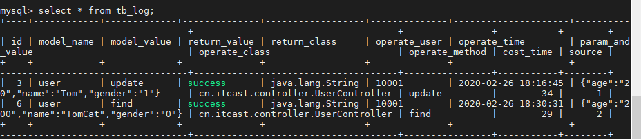

6.3 查看各个节点的存储情况
由于在schema.xml中配置了rule=“mod-long”
我们查看下rule.xml

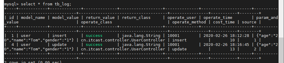

可以看到,这是一个模3的运算,分片字段是id,我们插入了六条数据,id分别为1,2,3,4,5,6,取模3的结果分别为1,2,0,1,2,0。最后根据取模的结果进行分片存储:
id为3和6存储在192.168.159.33节点
id为1和4存储在192.168.159.34节点
id为2和5存储在192.168.159.35节点
