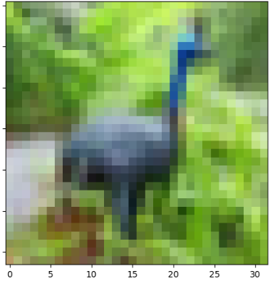

(3)查看单张图片和对应的标签值,可以看到,我们查看训练集下标为6的样本,输出[2],代表的是鸟类,图片图下。

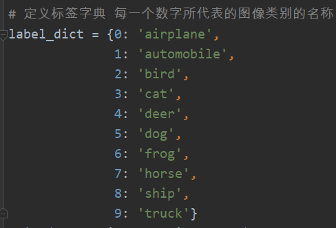

2.1 定义标签字典
定义每一个数字所代表的图像类别的名称

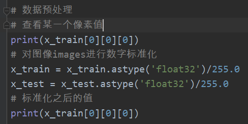

2.2 数据预处理
特征数据标准化测试,由于RGB的值都是[0,255],我们将所有图片的数据归一化处理,即全部除以255即可。
先查看第一张图片的像素值,再进行归一化查看,输出结果如下:
[59 62 63]
[0.23137255 0.24313726 0.24705882]

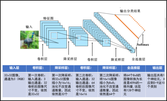

2.3 定义网络结构
图像的特征提取:通过卷积层1、降采样层1、卷积层2以及降采样层2的处理,提取图像的特征。
全连接神经网络:全连接层、输出层所组成的网络结构。

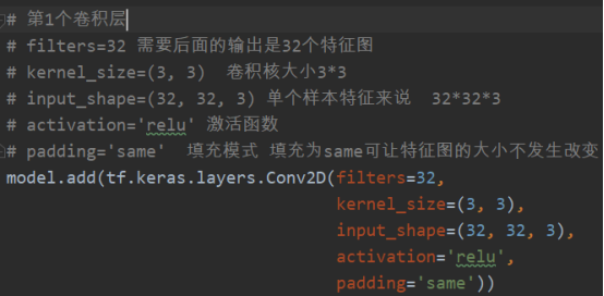

第一个卷积层:卷积核大小为3*3
为了防止过拟合,我加入一个Dropout层。
第1个池化层:使用最大池化
第2 个卷积层
再次防止过拟合
第2个池化层
这里由于我笔记本的配置不行,所以我将128个神经元的全连接层去掉,直接平坦化以后加入只有10个神经元的输出层
至此,网络结构定义完毕。

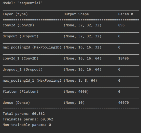

2.4 查看模型摘要
通过下图可以清楚地看出每层的输入通道、输出通道、以及参数的数量,这里由于我笔记本配置并不是很高,所以我将128个神经元的全连接层去掉,直接加入一个平坦层,平坦化以后加入只有10个神经元的输出层。
第一个卷积层的参数个数
=(输入通道数*卷积核大小+偏置项)*输出通道数
=(3*3*3+1)*32
=896

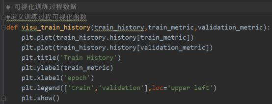

2.6 可视化训练过程数据
定义训练过程可视化函数:

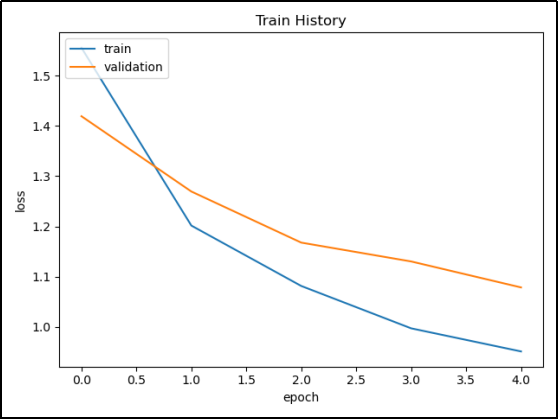

可视化损失:
可视化损失图像见下图,可以看到,损失是越来越小的,我们的训练次数调的有点小,机器配置好的可以适当调得大一些,效果会更明显。

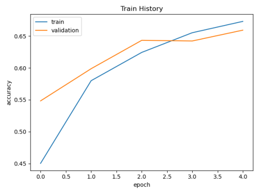

可视化准确率:
2.7 评估模型及预测
如下图输出所示,准确率大概在66%左右,其实效果还行,如果想提高准确率那就加大训练次数,这对机器配置有一定要求。

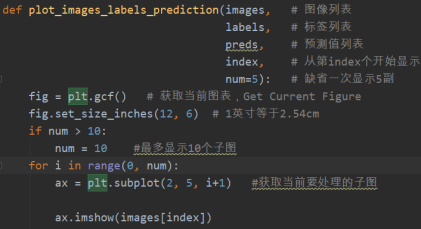

3.1 定义显示图像数据及其对应标签的函数

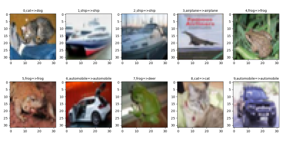

3.2 可视化预测结果
这里调用可视化预测结果的函数,我们这里只查看前10张照片
从图片上面的标签可以看到,第1张、第8张图片的识别不对,其余8张都被正常识别,这个正确率已经很高了,可以接受。
