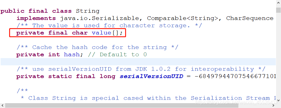

为什么要有String缓冲类,因为String类是固定的值,一旦创建后,无法修改,如图,OracleJavaString类源码:
String源码定义创建出来的对象都是最终的,不可修改的,如果想要修改String类,那就创建新对象将旧的值赋值给新对象,旧对象还在占用空间,再次赋值为新的对象,所以引进了String缓冲类,该类可实现字符串的修改且在本对象修改。

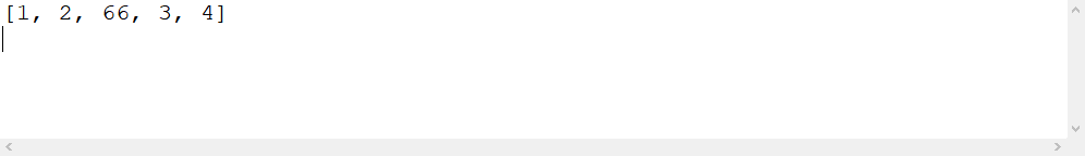

	Set<Integer> haset = new HashSet<>();
		haset.add(1);
		haset.add(3);
		haset.add(2);
		haset.add(4);
		haset.add(66);
		//再次添加66
		haset.add(66);
		System.out.println(haset);
可以看出,HashSet是无序的,且数据不可重复。

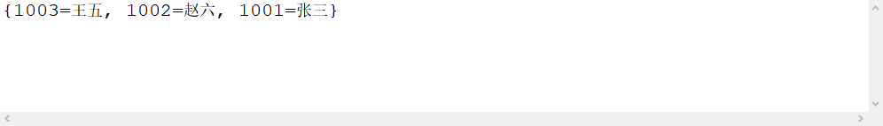

		Map<String, String> map = new HashMap<String, String>();
		map.put("1001", "张三");
		map.put("1002", "李四");
		map.put("1003", "王五");
		System.out.println(map);
由此代码可看出,Map键不可重复,如果重复,那就替换键所对应的值
HashMap的键就是Set集合中的实现类HashSet,HashSet底层实现就是Map,所以HashMap支持将键转换为HashSet。
