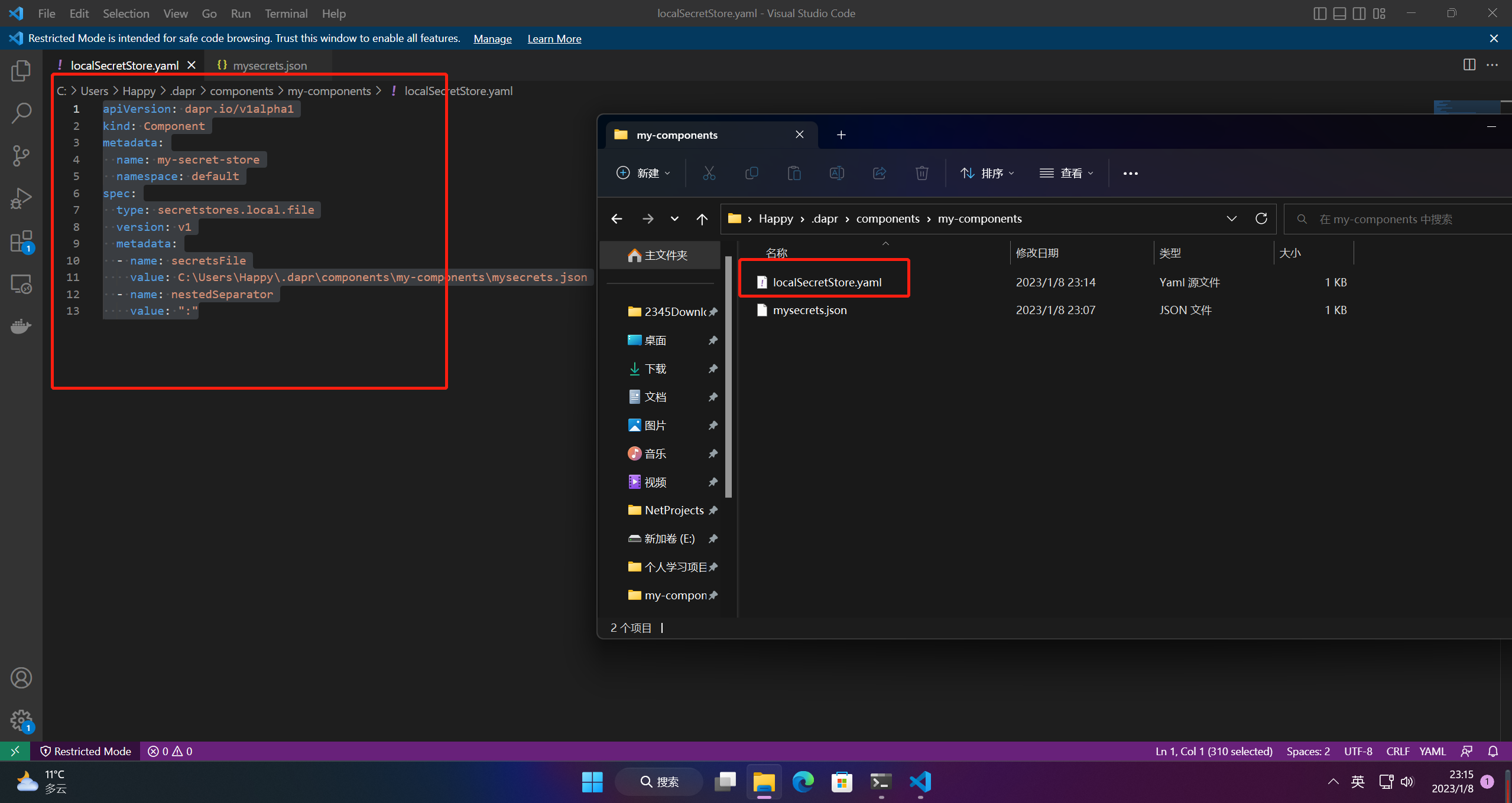

2.创建Dapr组件
创建一个名为 my-components 的目录来存放新的文件,并创建localSecretStore.yaml配置文件如下:
apiVersion: dapr.io/v1alpha1
kind: Component
metadata:
  namespace: default
spec:
  type: secretstores.local.file
  version: v1
  metadata:
  - name: secretsFile
    value: C:\Users\Happy\.dapr\components\my-components\mysecrets.json
  - name: nestedSeparator
    value: ":"
上述的文件定义有一个 type: secretstores.local.file 字段值,其告诉Dapr使用本地文件组件作为密钥存储。 元数据字段提供了使用该组件所需的组件特定信息(在本例中,是密钥存储JSON的路径)。

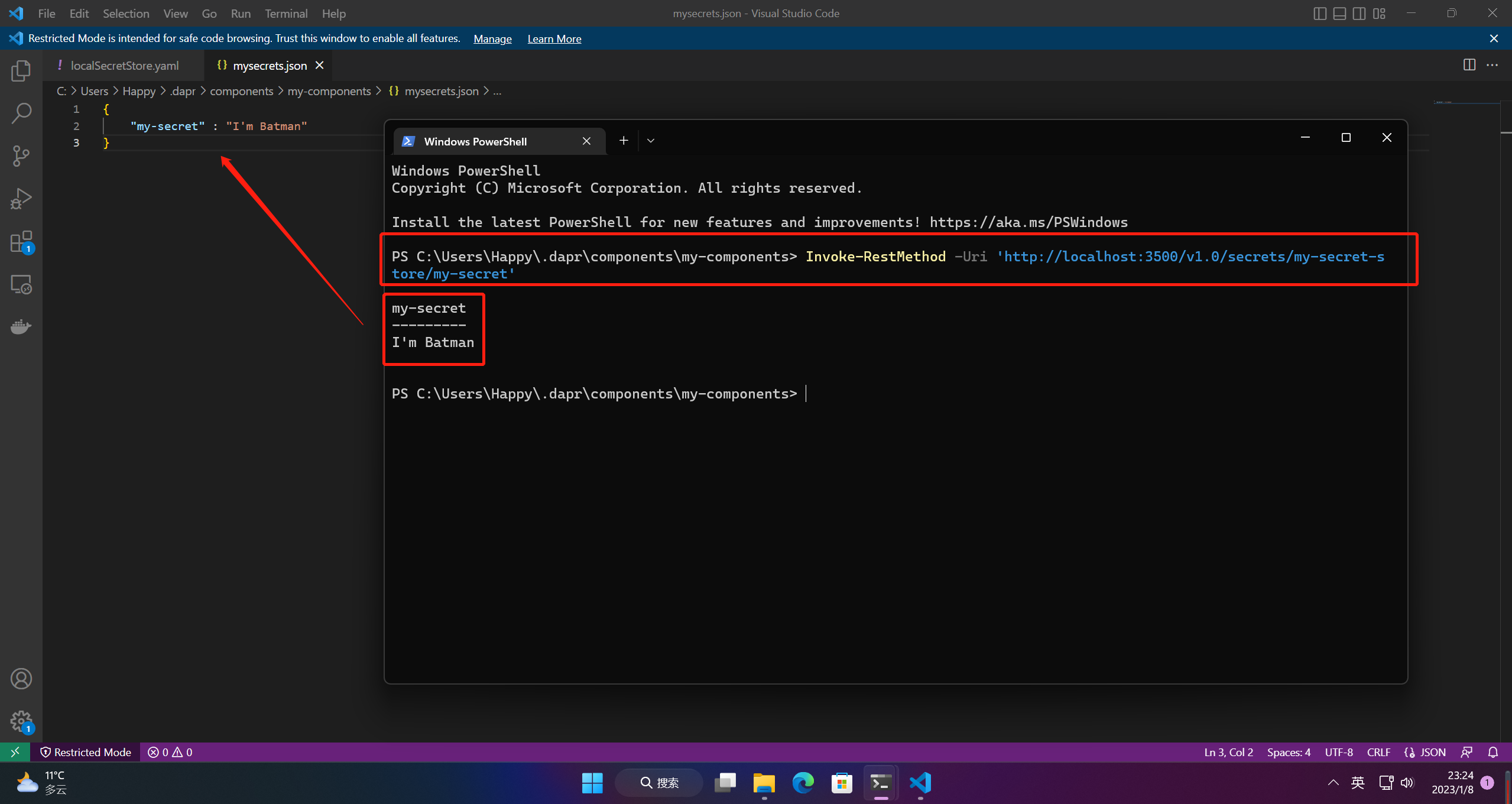

3.运行Dapr组件
dapr run --app-id myapp --dapr-http-port 3500 --components-path ./my-components
4.获取文件内容
//cmd
curl http://localhost:3500/v1.0/secrets/my-secret-store/my-secret
或
//PowerShell
Invoke-RestMethod -Uri 'http://localhost:3500/v1.0/secrets/my-secret-store/my-secret'
