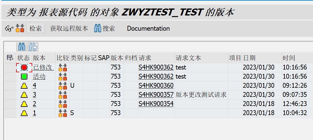

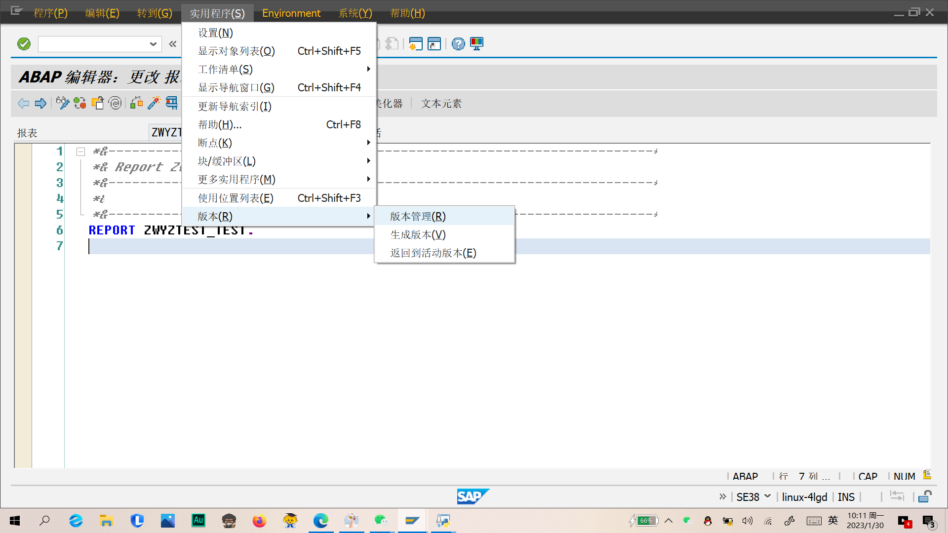

 版本管理
  在SAP中我们可以根据CTS号来对程序进行版本管理,通过CTS号我们可以将程序恢复到之前的版本。
  (一)进入【T-CODE:SE38】,单击实用程序,在下拉菜单中选择版本->版本管理
  (二)在这里可以将程序恢复到以前的版本,选择想要恢复的版本,单击【检索】按钮,便可恢复到该版本
PS:程序一但在【T-CODE:SE10】中释放变更请求发布后,便算是完成了一个版本的发布,此后重新激活该程序需要挂在新的CTS号或者任务编号下。
