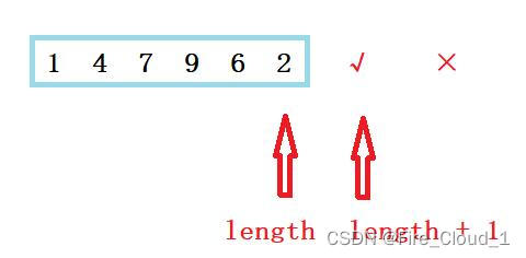

🍃在串1指定位置插入串2
- 从这个算法开始,你要了解什么是边界条件的判断,这个实现一些数据结构的时候很为重要
- 这里的参数是目标串s1,插入串s2,以及要插入的位置,无需插入串的长度,直接获取即可
- 开头定义同理,然后进行一个条件判断,说一下这里为什么没有去判断长度问题,==因为在插入一个串的时候,在前面中间或者是后面插入都可以,无需进行判断==。然后这里对于插入位置的判断【i > s1.length + 1】里面的i为什么要>length + 1而不是length呢,举个例子
- 看下图,箭头指向的位置就是i,也就是将要插入的位置,在【length】位置插入是可以的,然后刚才说过,在【length + 1】位置插入也是可以的,因为是在这个串的后面,相当于接上一个串,但是这个i > length + 1就不可以了,从图中看出,就无法去作出一个连接了。这就是我要强调的第一个边界条件

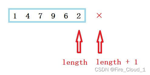

🍃删除一个串中指定长度的串
- 删除一个指定长度的串,顾名思义,就是要传入删除的位置以及要删除串的长度,然后对于删除的串也是要进行一个判断
- 这里说一下【i > s.length】而不是子串插入中的【i > s.length + 1】。看下图,对于删除一个串,它和插入不同,对于插入的话,你在【i > s.length + 1】是没有问题的,但是删除的话,这个位置是没有内容给你删的,这一点你要搞清楚,就可以一目了然了,这里就是我要说的第二个边界条件

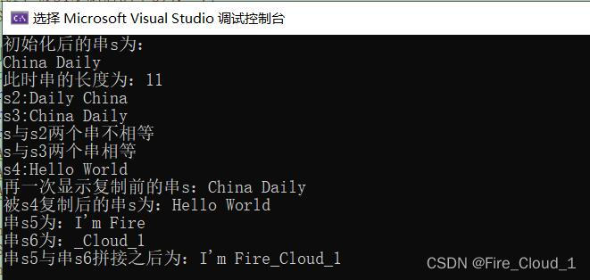

🌳测试运行结果
🐚测试1
void test1()
SqString s;
char ch[12] = "China Daily"; //12是因为还要存放'\0'
//测试串的初始化
printf("初始化后的串s为:\n");
StrAssign(s, ch);
DisStr(s);
int len = StrLength(s);
printf("此时串的长度为:%d\n", len);
//测试串的相等
SqString s2;
SqString s3;
char ch2[12] = "Daily China";
StrAssign(s2,ch2);
char ch3[12] = "China Daily";
StrAssign(s3, ch3);
printf("s2:");
DisStr(s2);
printf("s3:");
DisStr(s3);
if (StrEqual(s, s2)) //s与s2不相等
printf("s与s2两个串相等\n");
else
printf("s与s2两个串不相等\n");
if (StrEqual(s, s3)) //s与s2相等
printf("s与s3两个串相等\n");
else
printf("s与s3两个串不相等\n");
//测试串的复制
SqString s4;
char ch4[12] = "Hello World";
StrAssign(s4, ch4);
printf("s4:");
DisStr(s4);
printf("再一次显示复制前的串s:");
DisStr(s);
StrCopy(s, s4);
printf("被s4复制后的串s为:");
DisStr(s);
//测试串的连接
SqString s5,s6,s7;
char ch5[10] = " I'm Fire";
char ch6[10] = " cloud";
char ch7[15] = "dfjhdskj";
StrAssign(s5, ch5);
StrAssign(s6, ch6);
StrAssign(s7, ch7);
printf("串s5为:");
DisStr(s5);
printf("串s6为:");
DisStr(s6);
s7 = Concat(s5, s6);
printf("串s5与串s6拼接之后为:");
DisStr(s7);
- 就不作过多解释,大家一步步自己去试就行,接下来我们看下一阶段的测试,由于代码过于冗长,因此我分开测试

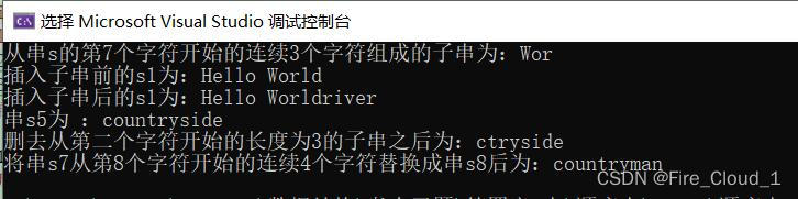

🐚测试2
void test2()
SqString s1;
char ch1[12] = "Hello World";
StrAssign(s1, ch1);
//测试其一个串的子串
SqString s2;
s2 = SubStr(s1, 7, 3);
printf("从串s的第7个字符开始的连续3个字符组成的子串为:");
DisStr(s2);
//测试子串的插入
SqString s3;
SqString s4;
char ch2[6] = "river";
char ch3[20] = "ldflgjdrgjddmkj";
StrAssign(s3, ch2);
StrAssign(s4, ch3);
printf("插入子串前的s1为:");
DisStr(s1);
s4 = InsStr(s1, 12, s3); //此处专门测试了尾部边界值
printf("插入子串后的s1为:");
DisStr(s4);
//测试子串的删除
SqString s5;
SqString s6;
char ch4[12] = "countryside";
StrAssign(s5, ch4);
printf("串s5为 :");
DisStr(s5);
printf("删去从第二个字符开始的长度为3的子串之后为:");
s6 = DelStr(s5, 2, 3);
DisStr(s6);
//测试子串的替换
SqString s7;
SqString s8;
SqString s9;
char ch5[12] = "countryside";
char ch6[4] = "man";
StrAssign(s7, ch5);
StrAssign(s8, ch6);
s9 = RepStr(s7, 8, 4, s8);
printf("将串s7从第8个字符开始的连续4个字符替换成串s8后为:");
DisStr(s9);

{ //此时需要传入要删除的长度
SqString str;
str.length = 0;
//判断要插入的位置是否合法
if (i <= 0 || i > s.length || i + j > s.length + 1)
return str;
else //删除一部分串,不要那一部分,只要他的前和后
//从i开始删,故0~i-1个字符均保留
for (int x = 0; x < i - 1; ++x)
str.data[x] = s.data[x]; //无需修改索引,这一部分直接直接放入str即可
//i+j-1为删除完的位置,一直到串s的长度,将要删的串之后的剩余内容放入str
for (int y = i - 1 + j; y < s.length; ++y)
str.data[y - j] = s.data[y];
str.length = s.length - j; //-j是因为删除了j个字符
return str;
/*将一个串中从某一位置开始的指定长度替换为另一个串*/
SqString RepStr(SqString s, int i, int j, SqString t)
{ //-----与插入串类似-----
SqString str;
str.length = 0;
//判断要插入的位置是否合法
return str;
else
//先将串s的前半部分放入空串
//将串t替换到指定的位置
for (int y = 0; y < t.length; ++y)
str.data[i - 1 + y] = t.data[y];
//将串s的后半部分继续放入串str
for (int z = i - 1 + j; z < s.length; ++z)
str.data[t.length + z - j] = s.data[z];
str.length = s.length - j + t.length;
//-j是因为在串s1中长度为j的这一部分被t替换调了,但不一定与t的长度一致
//所以干脆减去这一段长度并加上t的长度
//与前面的插入不同的是插入一个串只是会增加原串的长度,但是替换不一样,可能会修改原串的结构
return str;
/*输出串*/
void DisStr(SqString s)
if (s.length > 0) //只有串的长度不为0,才可输出
for (int i = 0; i < s.length; ++i)
printf("%c", s.data[i]);
printf("\n");

看完了顺序串的基本算法实现,确实是感觉其比较烧脑,对于一些循环初始的边界的控制,以及我说的边界条件的细节问题,都是大家在编写程序过程中会犯的错,这需要你去多思考、多打代码实践一下,做到孰能生巧就好了
