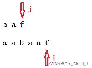

🦏算法图示及讲解
- 首先给出两个串,一个是目标搜索串,一个是匹配子串。初始的时候都是位于各串的首部,从前往后开始搜索,然后通过一个while循环来控制搜索的范围。在搜索的过程中,若是两个字符相同,则继续向后查找,若是不同,则更新查找的位置。
- 当这个子串超出末端边界后,便跳出while循环,返回子串t在主串s中第一个字符出现的位置
然后我们通过算法图示一步步来走一下,就能很清楚明晰了

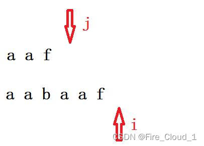

- 首先一开始,i指向主串s的首部,j指向子串t的首都,【a == a】,因此一起累加,进入下一个字符的匹配
- 接着又是【a == a】,所以继续向后查找:point_right:
- 然后就可以看到,【f != b】,因此这个进入另一分支的判断,然后更新i下标在主串中的位置,其实【i - j + 1】这个公式是计算出来的,就是让这个i每次后进一位,但是对于当前位置来说是要后退的
- 【i - j + 1】此时为1,所以来到了1的位置。然后j的话重新置为0,这个毋庸置疑,因为你要在后面继续查找这个子串的位置,所以必须要所有都匹配,因此j才要回退到子串的最初位置
- 此时可以看到,又不匹配了,所以继续重置两个指针的位置
- 继续重置
- 可以看出,此时都是匹配的,因此我们按下快进⏩
- 然后便可以看到,此时对最后一个位置进行匹配,是匹配的,所以i与j继续++
- 此时i与j均是超出了边界,这种比较特殊一些,一般都是子串位于主串的其他位置,然后子串超出边界,就意味着匹配成功,不过这种情况也是符合循环条件的
- 接着就来到了下面,我们需要获取此时子串在主串出现的位置,【i - t.length】便可以获取例子中此时i 是6,因此超出了边界,然后t.length的话是3,减一下的话就是3

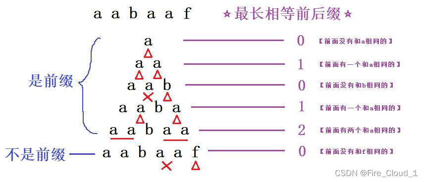

🎴最长相等前后缀【前缀与后缀】
接下去我们来介绍一个概念,叫做前后缀,那有同学可能会记起我前阵子讲到过的后缀表达式
- 我们来看看什么叫做前缀与后缀,以及这个最长相等前后缀
- 刚才说到了后,那就先讲后缀
- 对于后缀的话,就是从后面往前面看,组成的长度字符,但是要除了第一位为止
- 对于前缀的话,也是一样的道理,我们俩看一下
- 可以看到,除了列出前缀以外,我还找出所要说的最长相同前后缀,也就是去前面找,有没有前缀和后缀相同的,有几个,那个这个最长相同前后缀就记几,若是没有,则记为0
- 那有同学问了,找出这个最长相同前后缀有什么用呢,这其实就是为我们下面所要讲的Next数组做铺垫

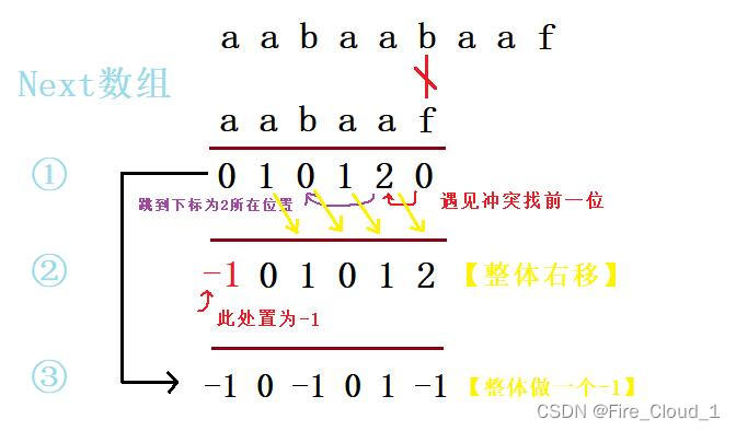

- 使用这种Next数组碰见==冲突位置==后呢,就找到它的前一位,通过前面一位的Next数组所对应的值,然后跳到这个值所在这个数组中的下标【数组下标当然从0开始】,==然后从这个位置开始匹配就行了==,这回对我上面KMP算法简介时画的算法图有了一个初步地了解了吧
- 我们通过下面这张图来看看其他两种Next数组
- 可以看到,对于第二种Next数组,是将第一种我们直接求出来的Next数组向后移动一位,然后呢将这个第一个空出来的位子置为-1,就形成了第二种Next数组,这种用的人也蛮多的。这种Next数组若是失配了之后,不是找前一位,就是找冲突的那一位,直接找那一位所在的Next数组所对应的值,为什么?因为你后移了一位呀!!!所以直接找这个冲突位置就可以了。接着跳到那个位置继续查找便可
- 第三种呢,就是将每一个位置上的数字-1,很直观。这个怎么找呢?也是找前一位,不过前面-1了,在+1加回去,又变回2了,然后就和第一种一样。我也不知道为何要这么干。。。可能是为了好玩吧,哈哈:smile:

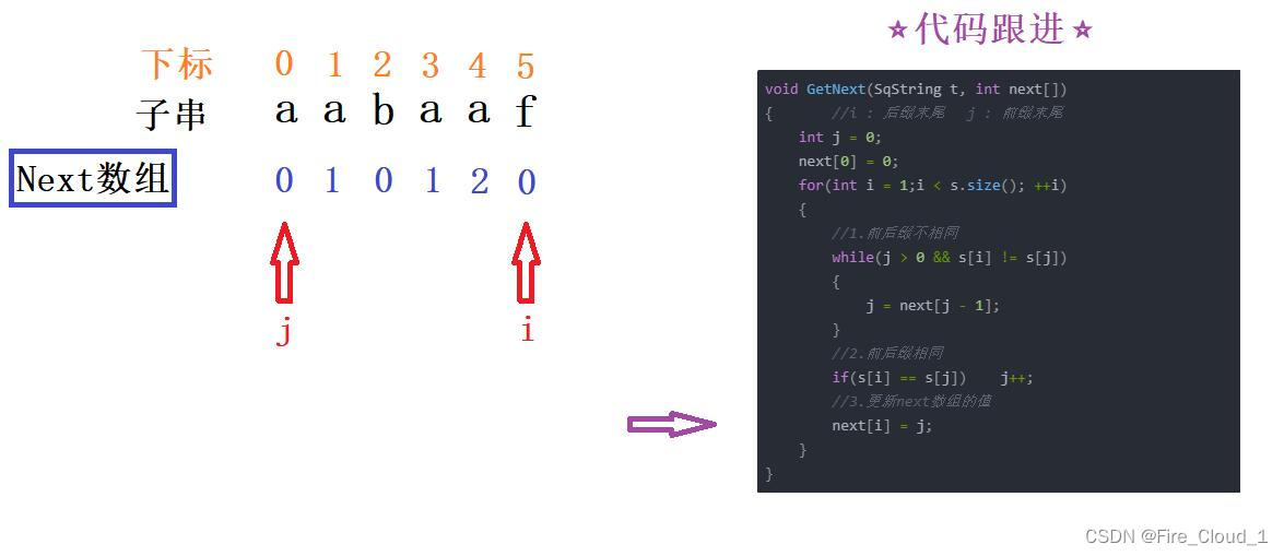

算法图解模拟Next数组求解过程
- 首先第一步,进行一个数组0位置以及i和j的初始化

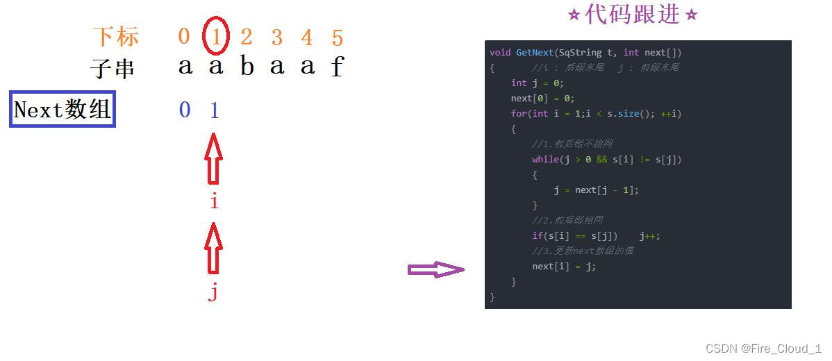

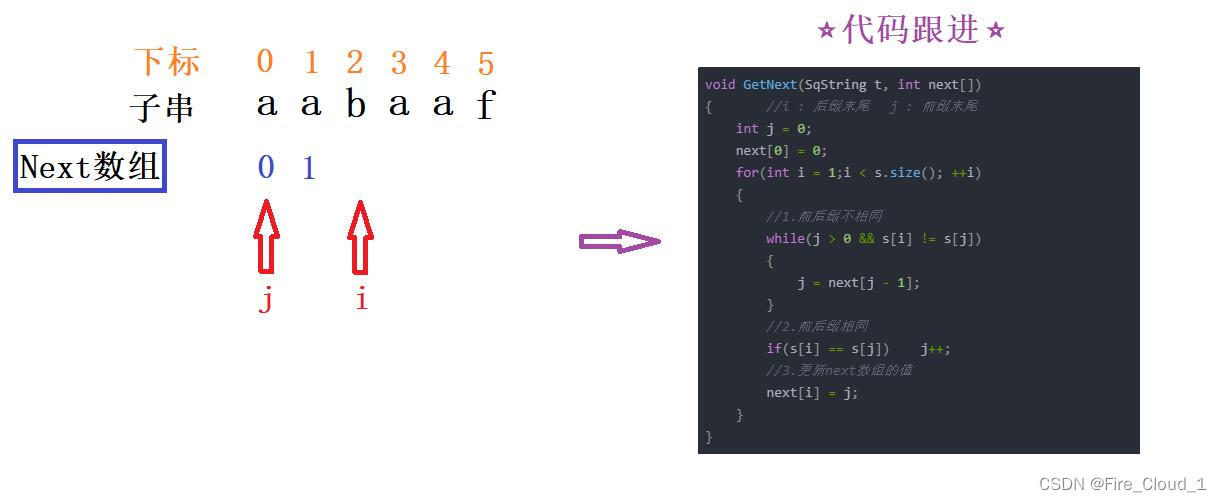

- 然后开始比较,【s[i] == s[j]】,所以j++,更新前缀末尾的位置
- 然后呢继续更新当前字符a所对应的next数组的值,也就是j当前所在数组的下标位置【1】
- 一个for循环整体走完了,然后又进入下一个for循环,此时i++,继续扫描下一个位置
- 此时a[i] != a[j],因此进入while循环,实行j的一个回退,next[j - 1] = 0,所以退到下标为0的位置,此时呢【j = 0】了,便不满足这个while循环的条件,便跳出循环
- 这个时候也不会进入if条件的判断,因为【s[i] != s[j]】,所以回去更新next数组的值,j此时的下标为0,因此字符b的next数组下标值为【0】

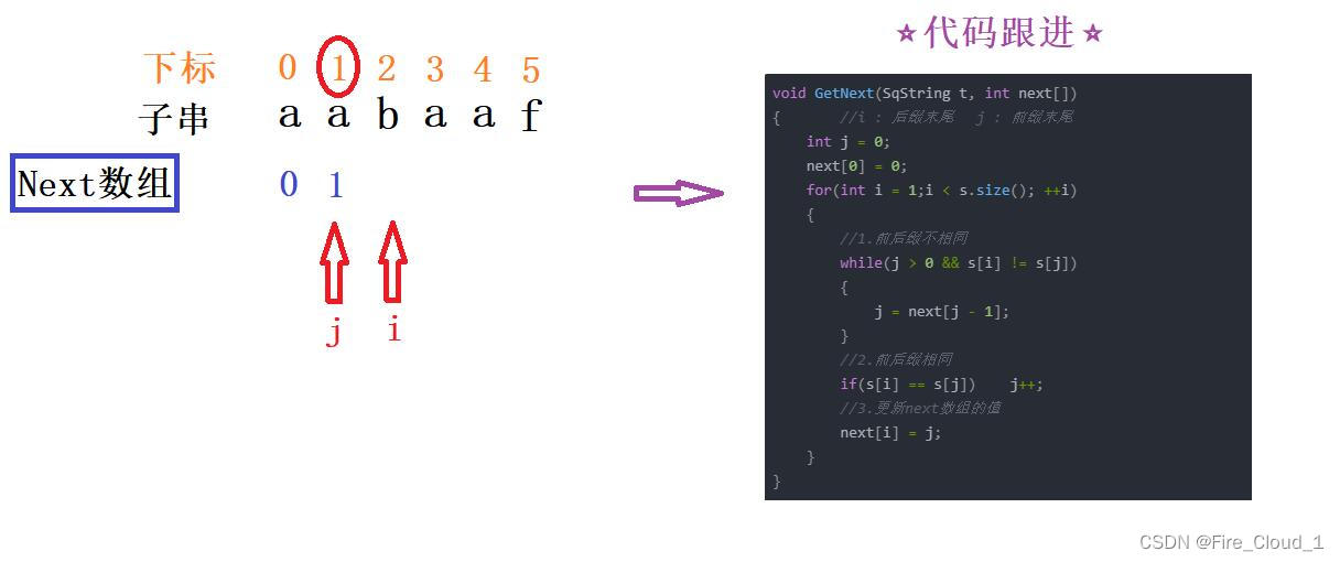

- 此时又再次进入了第三次循环,i++,然后进行一个比较,【a == a】,所以满足前后缀相等的情况
- 此时j++,更新前缀末尾的指针j
- 然后便更新next数组的值,j此时的下标为1,所以当前字符a的next数组值便为1

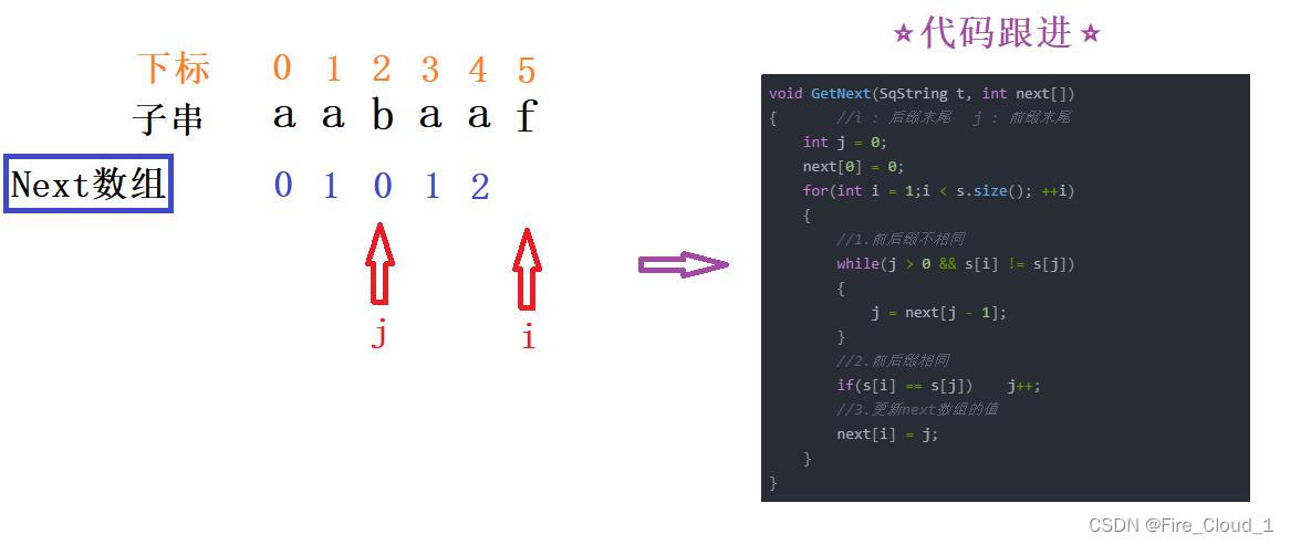

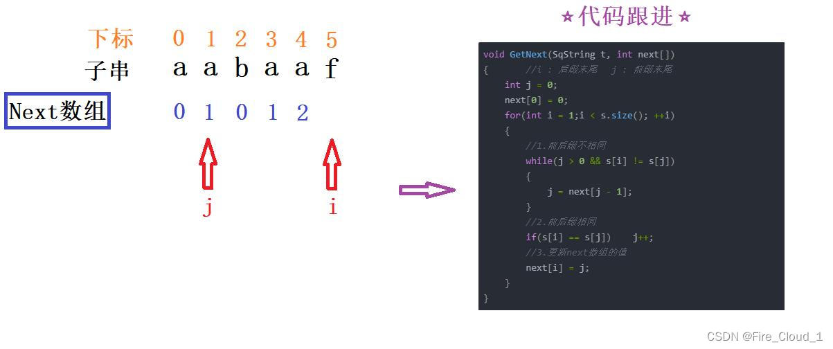

- 然后可以看到【a == a】,所以满足前后缀相同的情况
- 此时更新next数组的值,j的下标为2,因此当前i所指字符a的next数组下标值为2
- 其实这个时候你就可以发现了,next数组的值和这个j当前所在下标的值是完全吻合的,所以我在上面说到的==j不仅仅是前缀末尾,而且还是当前i所指位置最长相等前后缀的长度==,一步步看下来相信你应该有所领会📕
- 然后继续来看,i++之后,【a[i] != a[j]】,所以进入while循环,实行j的回退
- next[j - 1] = 1,所以退到下标为1的位置,可以看到,此时依旧是【a[i] != a[j]】,所以继续实行j的回退
- next[j - 1] = 0,退到下标为0的位置。但此时【j = 0】,所以跳出while循环,然后更新next数组的值,此时j 所在下标为0,所以字符f所对应的next数组值变为0
- 最后i++,便超出了数组的边界,所以退出整个for循环,然后结束程序
- 最后求出了next数组的所有值,你学会了吗❓

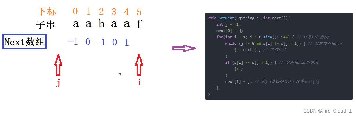

🎴Next数组的另一种解法
上面说到过Next数组有三种不同的形式,在市面上各种教材里,也都有涉及到,我们这里再来讲一种,就是将求出来的前缀表统一减一后的操作
在这里插入代码片
- 刚才的前缀表是【0 1 0 1 2 0】,统一减一后就是【-1 0 -1 0 1 -1】

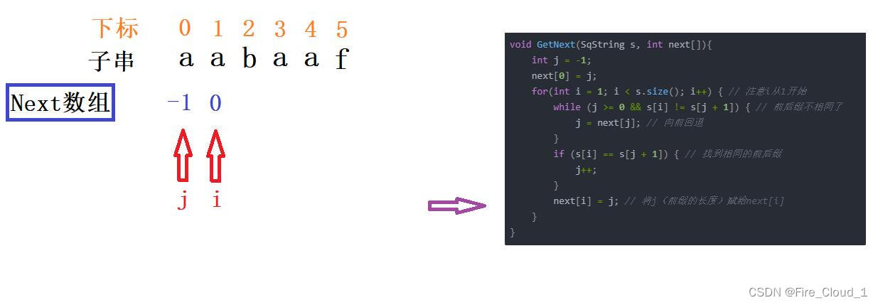

- 我们还是延用刚才的i和j,但是初始化时指向的位置不一样了,初始化时要将这个j 置为-1,然后将当前next数组第一位的值设为j,思想还是一样j不仅仅是前缀末尾,还是最长相等前后前后缀的长度,即当前next数组所指位置的值
int j = -1;
next[0] = j;
- 然后在循环开始的时候初始化i的值,这个时候i要从1开始,因为后面我们需要对s[i] 和 s[j + 1]进行比较,==前缀末尾j 和后缀末尾i 在比较的时候是不可以再同一个位置上的==
for(int i = 1; i < s.size(); i++) { // 注意i从1开始
- 在回退的时候,去判断【s[i] != s[j + 1]】,而且在回退的过程中j也就不可以超出数组的边界,但是这里j可以取0,因为next[j] 为 next[0]成立,但是当【j == -1】时间,next[j] 为 next[-1]便不成立了
while (j >= 0 && s[i] != s[j + 1]) { // 前后缀不相同了
j = next[j]; // 向前回退
- 接着就是相同前后缀的情况,思想还是一样,若是相同将前缀末尾j的值++便可
- 最后更新这个next数组的值,这个是不变的,还是j所在下标位置
if (s[i] == s[j + 1]) { // 找到相同的前后缀
j++;
next[i] = j;

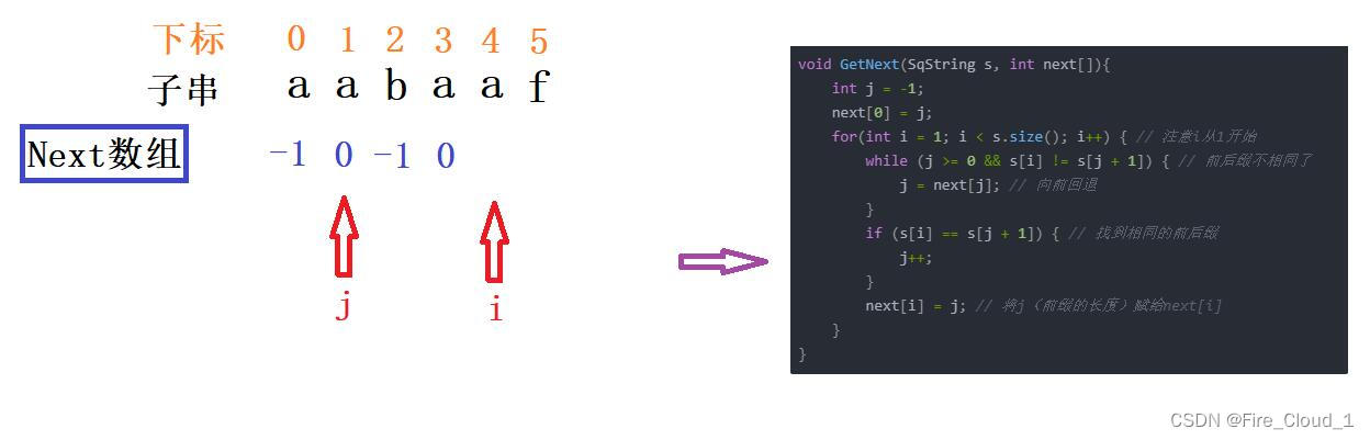

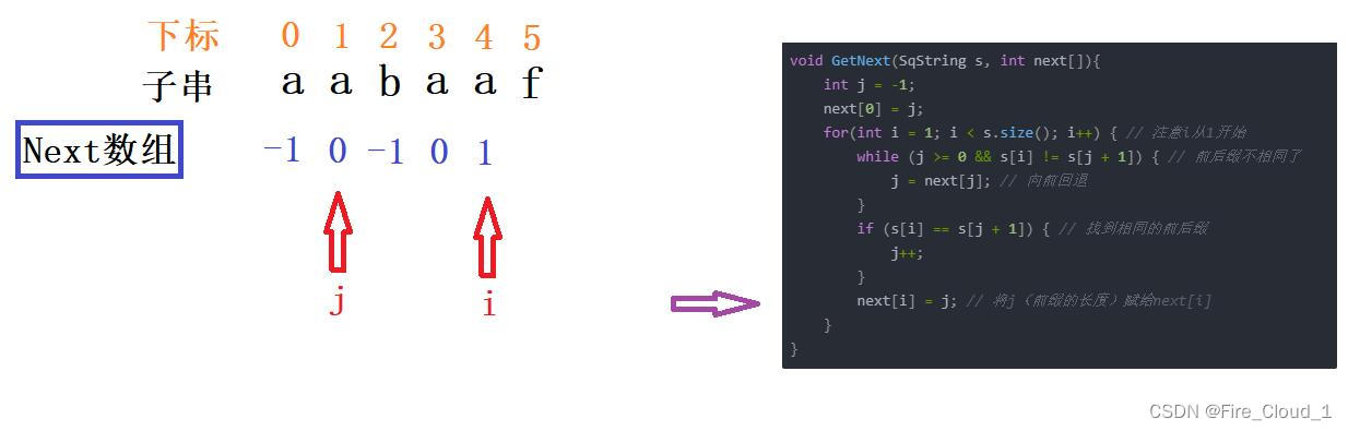

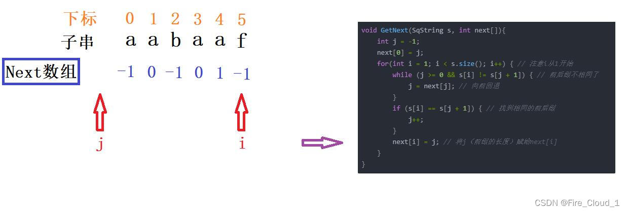

一样,使用算法图解展示一下流程

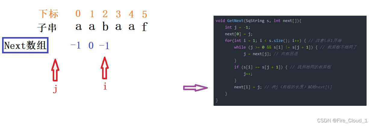

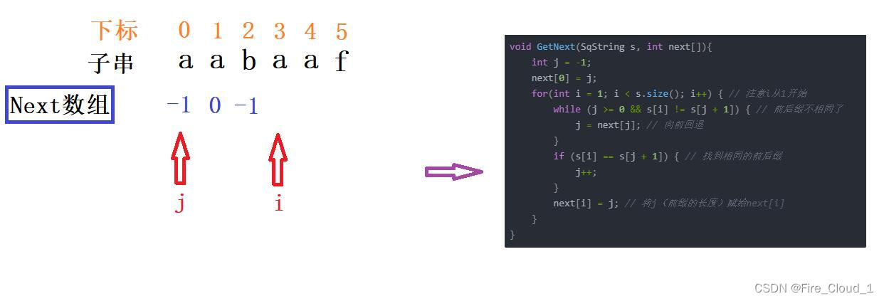

- 可以看到,求出用此方法求解出来的next数组和第一个方法对比,就是整体-1
- 你可以对照以上的算法图自己模拟一下,我就不细讲了

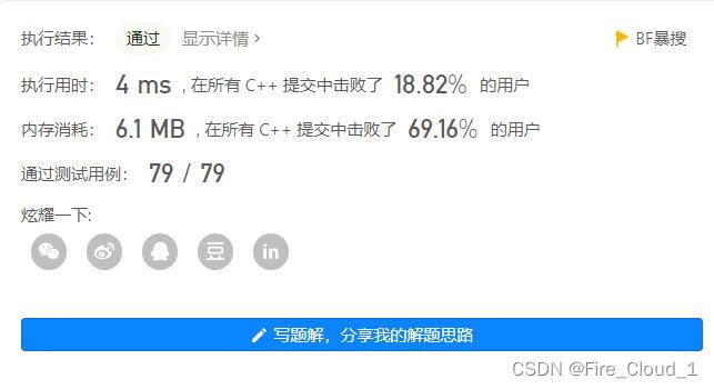

可以看出,虽然能AC,但是效率并不是很高,我们要的是==最优解==

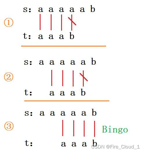

- 但是不等于任何情况下KMP算法都优于BF算法,当子串的next数组中next[0] = -1,而其他值均为0,==也就意味着每个字母的最长相同前后缀均为0,也就是子串中每个字母都不一样==。此时在与主串匹配时发生冲突时。便无法通过Next数组寻找到对应的位置开始定标匹配,只能像BF算法那样一一往后做匹配,也就退化成了BF算法

- 对于BF暴力搜索,就是使用两个指针去遍历主串和子串,若是找到不匹配的,则更新主串的位置,一一向后遍历查找,子串继续从从开始遍历,回溯的次数比较多,显得会冗余一些
- 而对于KMP算法呢,虽然需要维护一个数组来存放子串的Next数组值,但是有了这个Next数组,起到的确是很显著的效果,在子串与主串匹配冲突时,对于前缀末尾的指针会根据Next数组的值实现一个回退的效果,当然,不同的Next数组回退的方法不同。我们也介绍了三种Next数组,因为随着写KMP的人越来越多,生成Next数组的方式也是五花八门,但是无论这个Next数组是怎样的,KMP算法匹配模式串的本质不会改变
