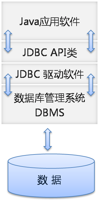

图1解释了JDBC编程的基本概念和结构。
▍图1 JDBC数据库编程基本结构
从图1中可以看出,一个具有数据库编程的Java应用程序通过JDBC API类与JDBC 驱动软件管理通讯。这些JDBC管理程序则调用具体的驱动软件,例如JDBC-ODBC桥,或ODBC驱动软件,用来连接微软或Java以外的数据库,以及第三方数据库供应商提供的JDBC驱动软件与数据库通讯。

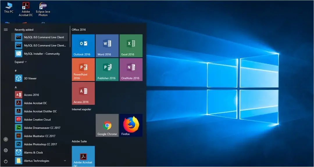

  • 4.当安装完毕,MySQL将自动启动服务器,并在你计算机中创建一个名为:
MySQL Command Line Client
的链接,用来进行输入MySQL指令,进行测试和访问MySQL等功能,如图2所示。
 ▍图2 使用MySQL预设的网络端口为3306

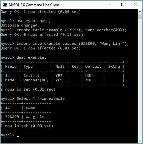

输入如下指令创建一个数据库:
CREATE DATABASE MyDatabase;
MySQL将显示:
Query OK. 1 row affected. (0.04 sec.)
输入如下指令使用这个数据库:
use mydatabase;
这时MySQL将显示:
Database changed
表示目前使用MyDatabase。
输入如下指令创建一个名为Example的数据表:
create table example (id int, name varchar(40));
输入如下指令将一个记录加入以上数据表:
insert into example values (328890, 'Wang Lin ');
输入如下指令显示example中对记录字段的定义:
desc example;
输入如下指令选择表中的所有记录:
Select * from example;
图4记录了以上所有执行过程。
▍图4 DESC指令显示数据表中的信息

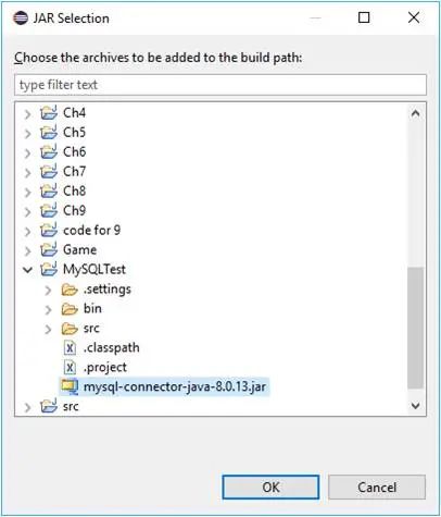

2.选择这个驱动软件->单击鼠标右键->在打开的选项窗口选择Build Path->再选Configuring Build Path…
3.在打开的窗口选择Libraries->Classpath->Add Jars,如图5所示:
▍图5 在Eclipse的项目中加入驱动软件并建立执行路径
4.在打开的窗口双击项目名称,如MySQLTest->选择驱动软件->按下OK->按下Applyand Close,完成连接设置。如图6所示。
 ▍图6 在执行路径中加入驱动软件
