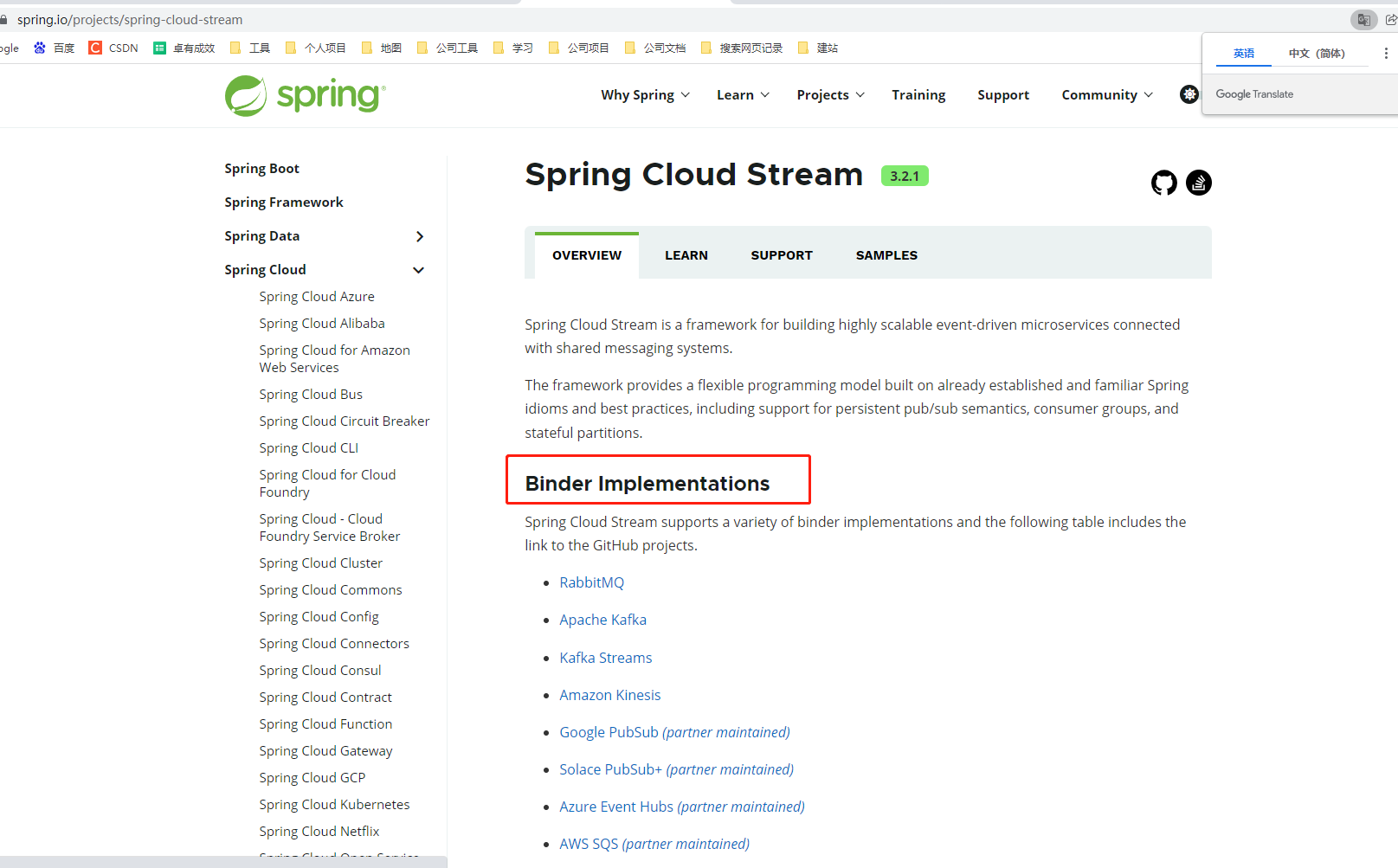

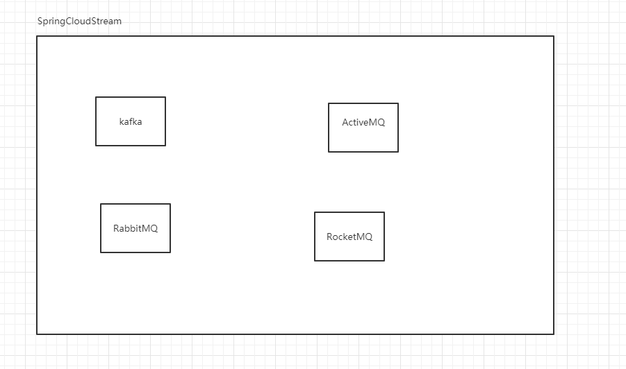

一、SpringCloudStream消息驱动是什么
- 解决的痛点:各种消息中间件如Kafka、RabbitMQ、ActiveMQ、RocketMQ等,我们使用时如果技术栈中存在两种及以上的中间件切换起来十分麻烦,CloudStream解决了这个问题,他整合了常用的消息中间件,我们学会CloudStream就可以不用关注底层的去使用Kafka等消息中间件。
- 屏蔽底层消息中间件的差异,降低切换成本,统一消息的编程模型。
- 官网:https://spring.io/projects/spring-cloud-stream#overview

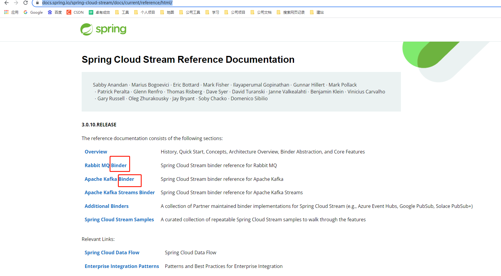

我们真正使用Cloud Stream框架使用的是binder这个对象,应用程序通过inputs或者outputs来与binder对象交互。
- 当前CloudStream支持RabbitMQ和Kafka
- 官方API:https://docs.spring.io/spring-cloud-stream/docs/current/reference/html/
- Stream中使用的是binder操作消息队列,类似于Hiburnate和Mybatis框架,通用的框架却可以操作多种数据库如mysql、Oracle等。
- 中文指导手册:https://m.wang1314.com/doc/webapp/topic/20971999.html

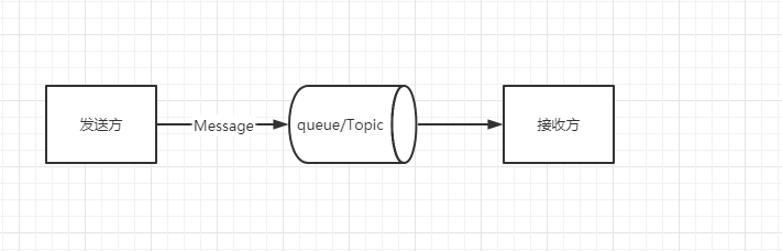

1. 标准MQ
生产者/消费者之间靠消息媒介传递信息内容: Message
消息必须走特定的通道: 消息通道MessageChannel
消息通道里的消息如何被消费呢,谁负责收发处理:消息通道MessageChannel的子接口SubscribableChannel,由MessageHandler消息处理器所订阅
2. 为什么用Cloud Stream
如果我们用了RabbitMQ做消息队列,而后来我们技术转型改为了Kafka,那么这种底层消息队列的转型无疑灾难性的,所有的相关业务都要推到重新做,因为RabbitMQ消息队列的收发和我们的系统高度耦合,而CloudStream提供了一种解耦的方式。

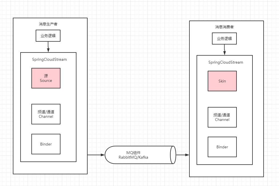

3. Stream如何屏蔽底层差异?
在没有绑定器这个概念的情况下,我们的SpringBoot应用要直接与消息中间件进行信息交互的时候,由于各消息中间件构建的初衷不同,它们的实现细节上会有较大的差异性,通过定义绑定器作为中间层,完美地实现了应用程序与消息中间件细节之间的隔离。Stream对消息中间件的进一步封装,可以做到代码层面对中间件的无感知,甚至于动态的切换中间件(rabbitmq切换为kafka),使得微服务开发的高度解耦,服务可以关注更多自己的业务流程 通过定义绑定器Binder作为中间层,实现了应用程序与消息中间件细节之间的隔离。Binder可以生成Binding,Binding用来绑定消息容器的生产者和消费者,它有两种类型,INPUT和OUTPUT,INPUT对应于消费者,OUTPUT对应于生产者。
- INPUT对应于消费者。
- OUTPUT对应于生产者。

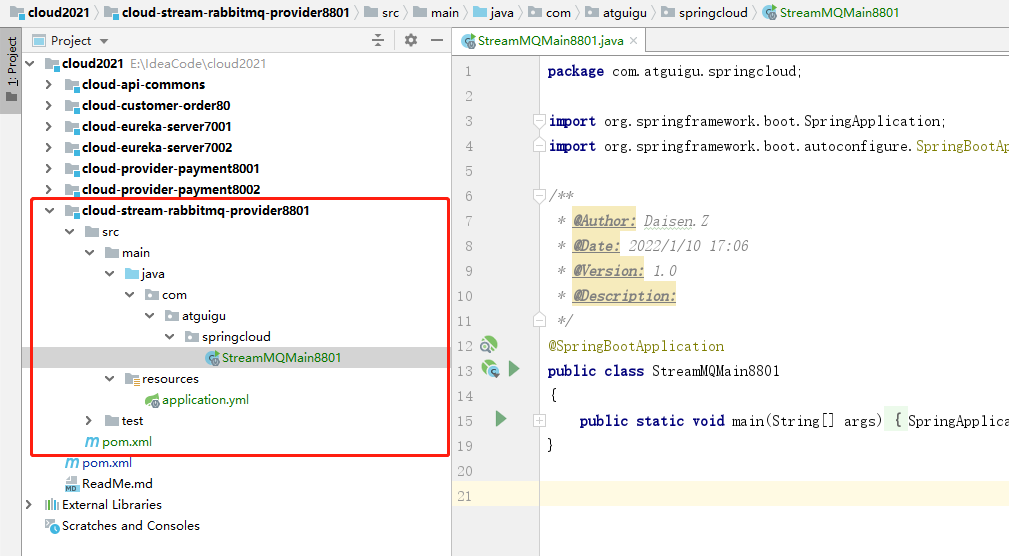

四、创建消息生产者模块8801
1. 创建模块
模块名
cloud-stream-rabbitmq-provider8801
pom:主要的依赖是spring-cloud-starter-stream-rabbit

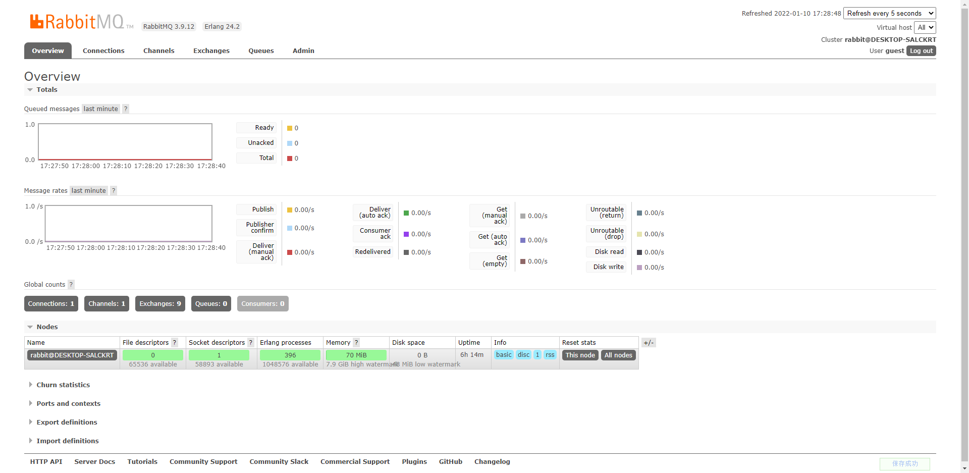

启动RabbitMQ,进入到RabbitMQ的安装目录,进入sbin目录,打开cmd,执行启动命令
rabbitmq-server start

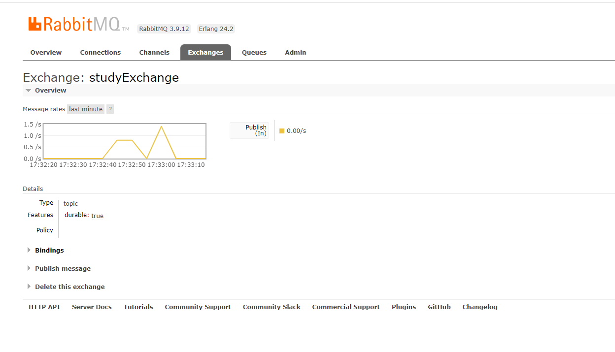

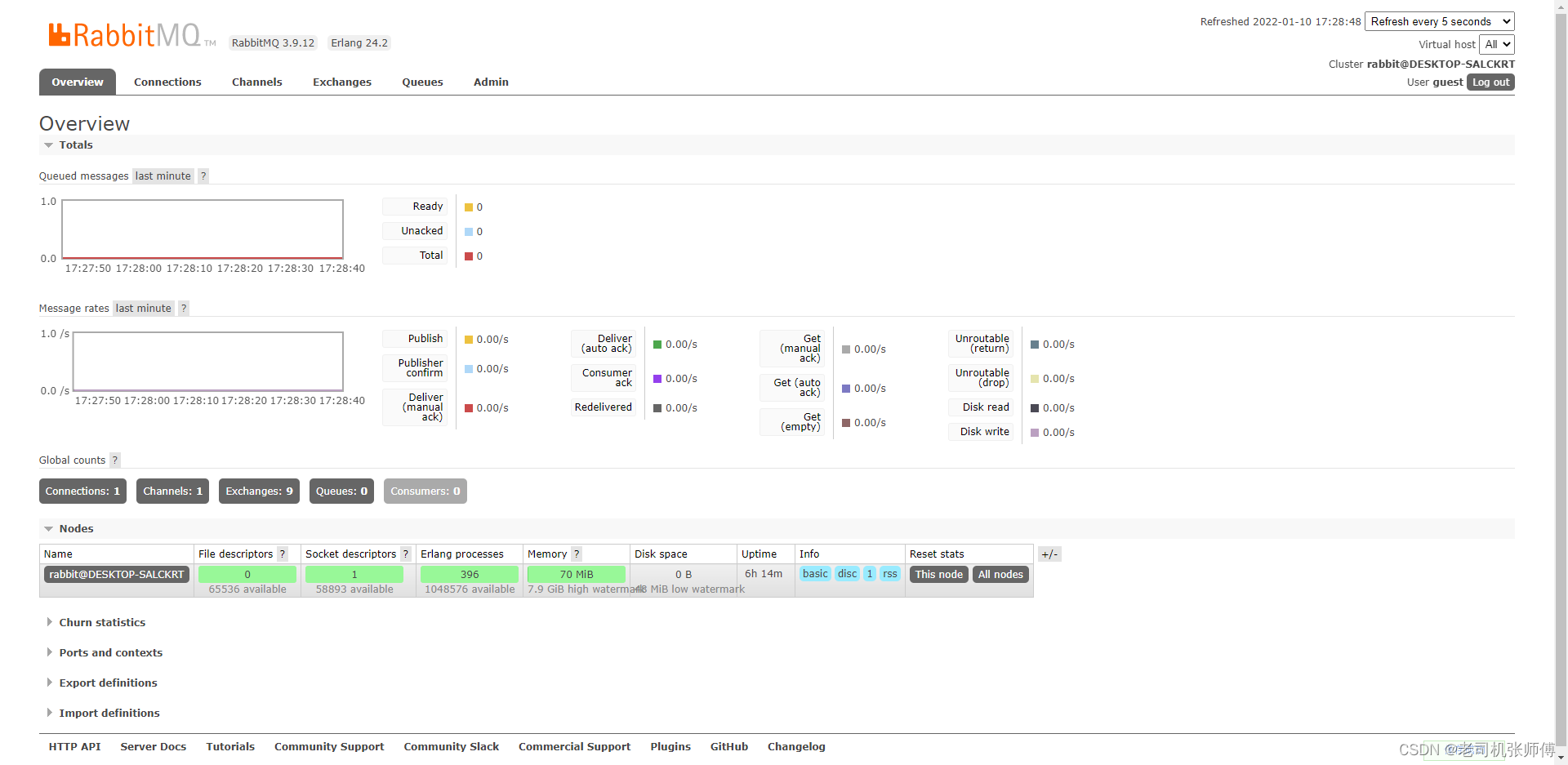

进入RabbitMQ的可视化界面,默认账号密码都是guest
http://localhost:15672/#/

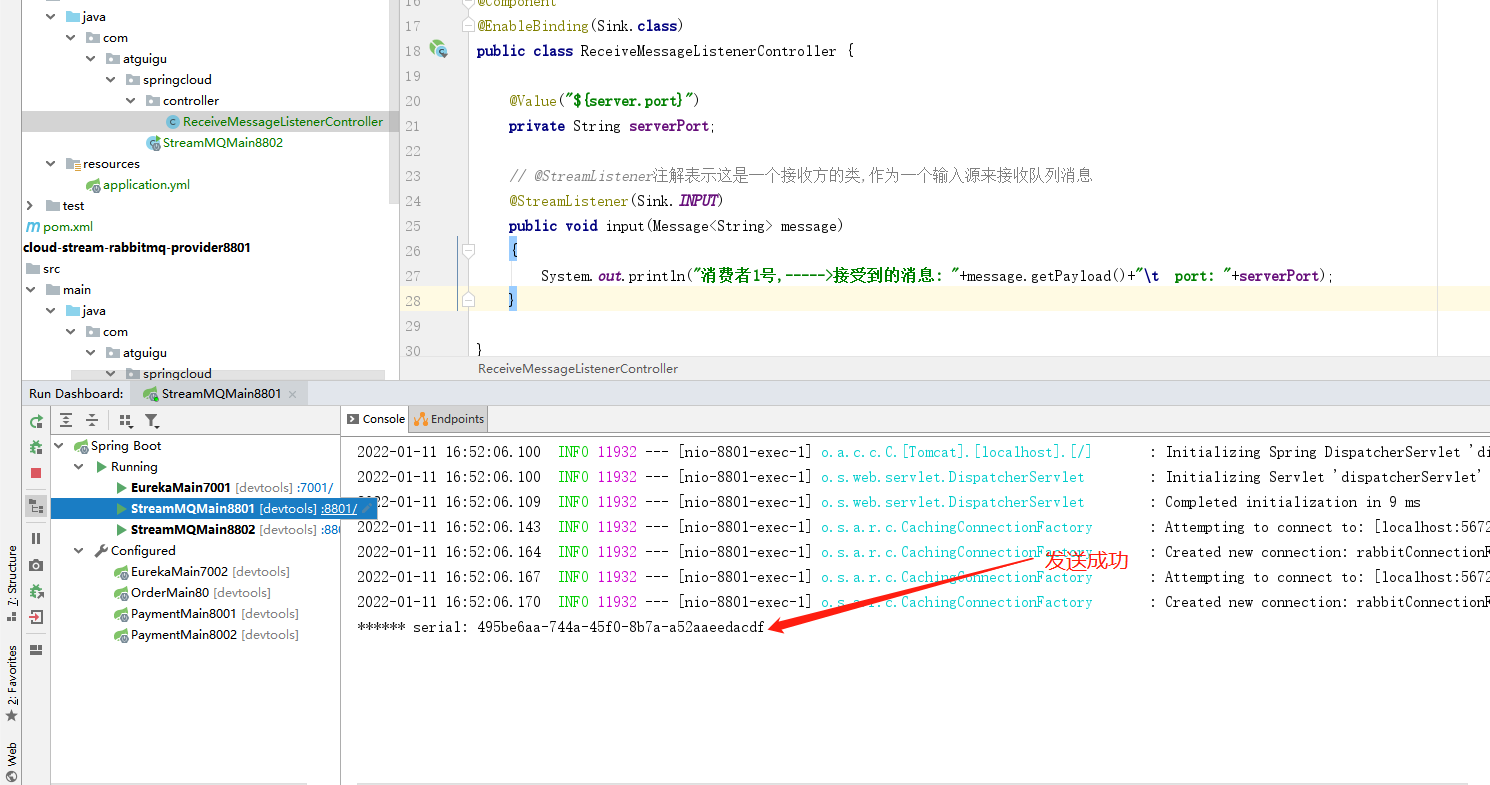

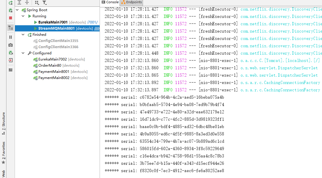

启动7001、8801工程,访问8801的接口,看是否可以成功向RabbitMQ发送消息。

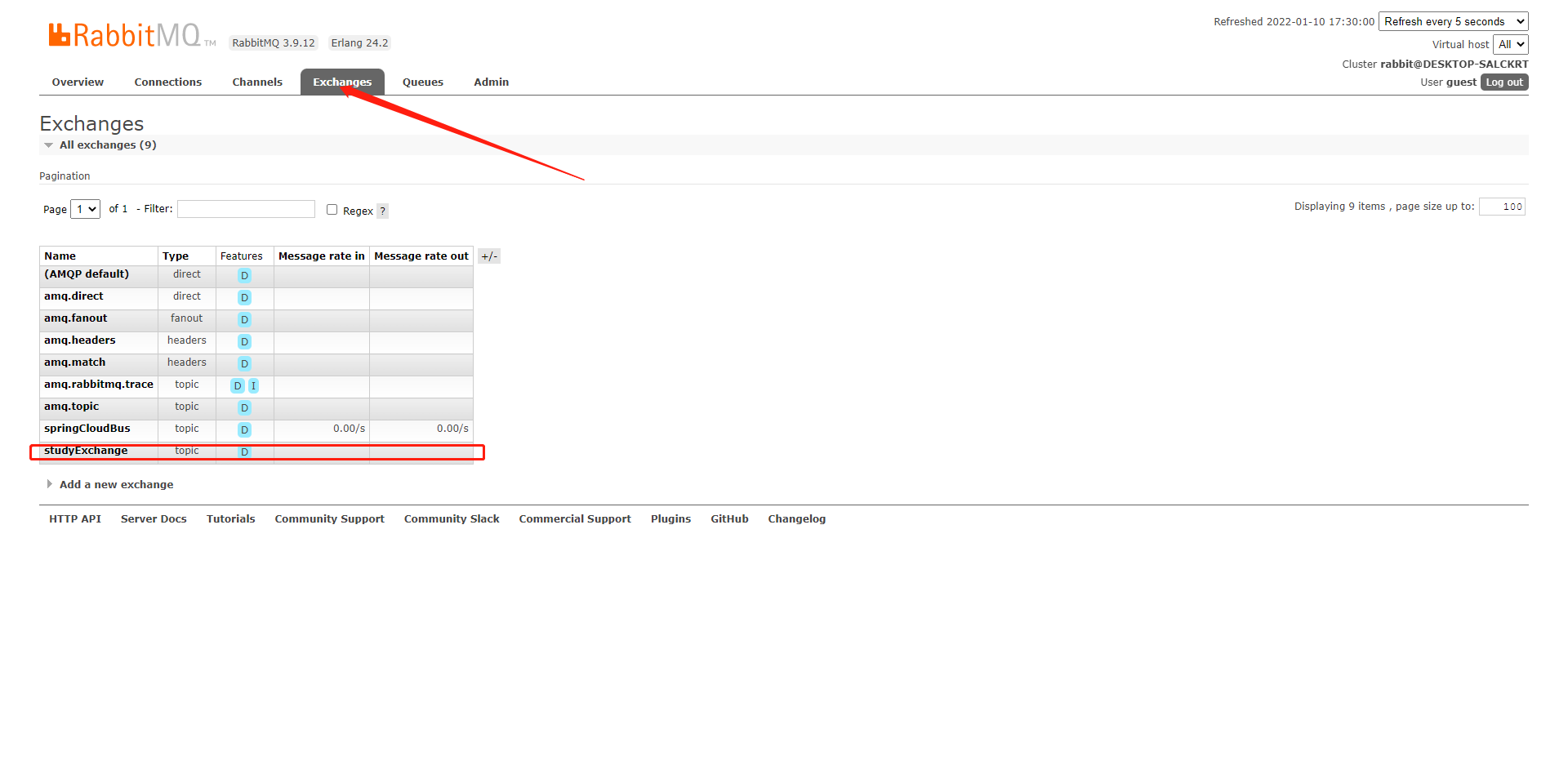

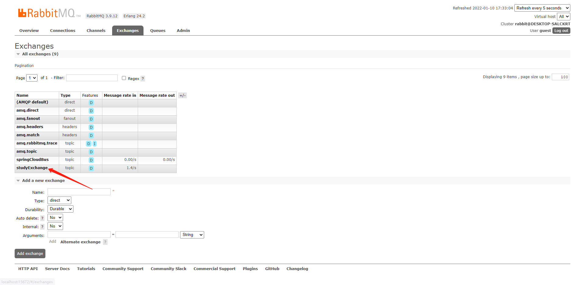

启动之后会发现RabbitMQ可视化界面上多了一个exchanges,这个就是我们的exchange
访问发送消息的接口,多刷新几次。
http://localhost:8801/sendMessage
查看后台,发现已经发送了几次

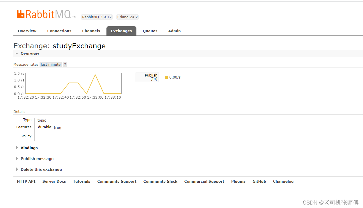

查看exchange的详细信息
发现exchange是有波峰的,证明RabbitMQ已经成功收到消息。

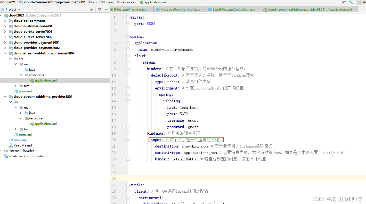

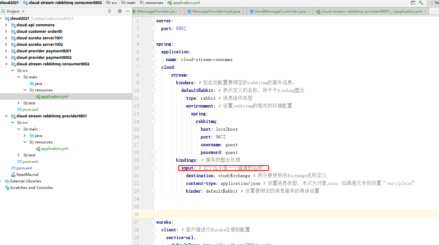

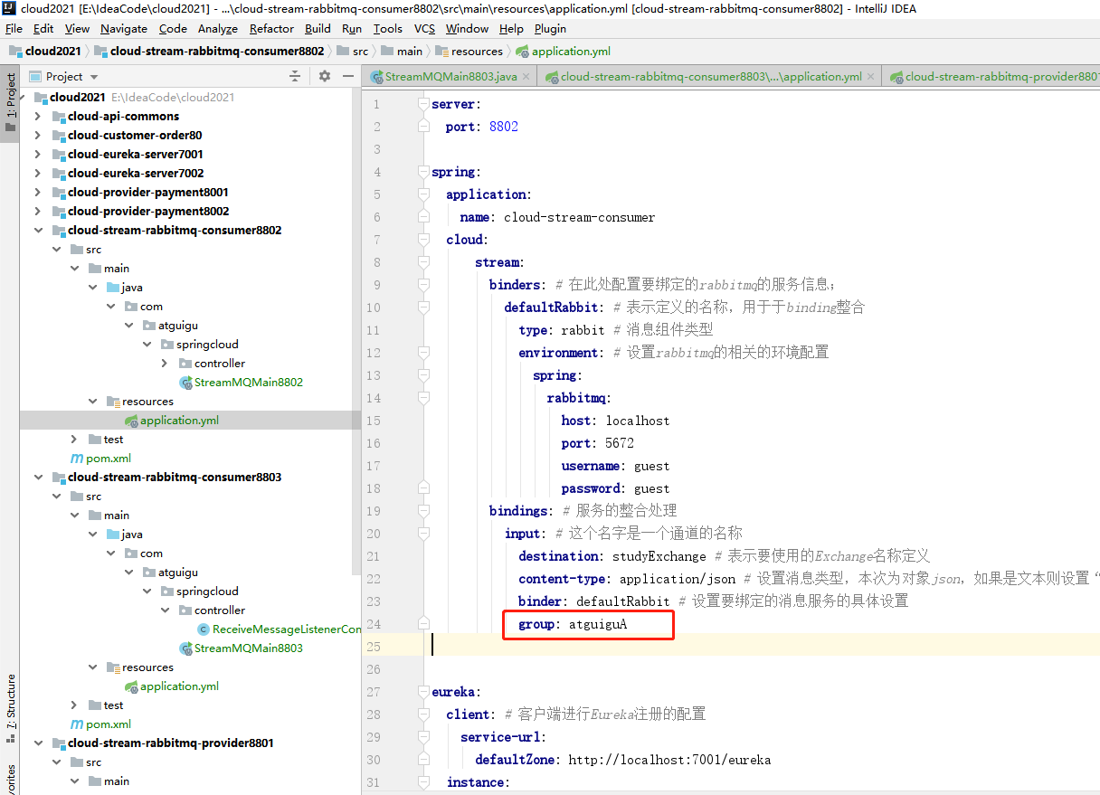

application.yml,与发送方不同的是output改为了input
server:
port: 8802
spring:
application:
cloud:
stream:
binders: # 在此处配置要绑定的rabbitmq的服务信息
defaultRabbit: # 表示定义的名称,用于于binding整合
type: rabbit # 消息组件类型
environment: # 设置rabbitmq的相关的环境配置
spring:
rabbitmq:
host: localhost
port: 5672
username: guest
password: guest
bindings: # 服务的整合处理
input: # 这个名字是一个通道的名称
destination: studyExchange # 表示要使用的Exchange名称定义
content-type: application/json # 设置消息类型,本次为对象json,如果是文本则设置“text/plain”
binder: defaultRabbit # 设置要绑定的消息服务的具体设置
eureka:
client: # 客户端进行Eureka注册的配置
service-url:
defaultZone: http://localhost:7001/eureka
instance:
lease-renewal-interval-in-seconds: 2 # 设置心跳的时间间隔(默认是30秒)
lease-expiration-duration-in-seconds: 5 # 如果现在超过了5秒的间隔(默认是90秒)
instance-id: receive-8802.com # 在信息列表时显示主机名称
prefer-ip-address: true # 访问的路径变为IP地址

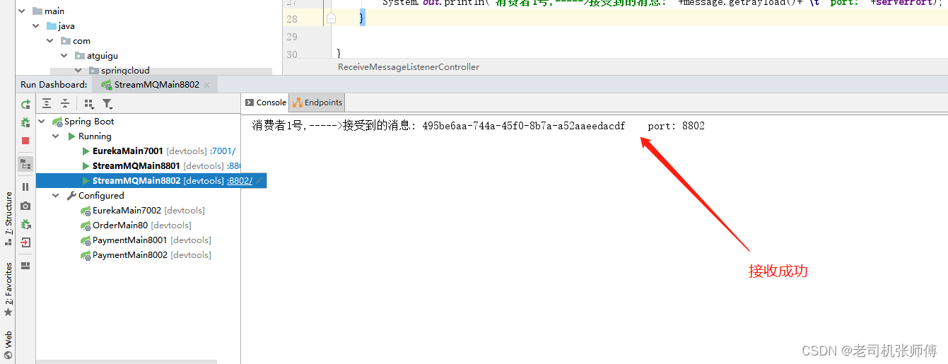

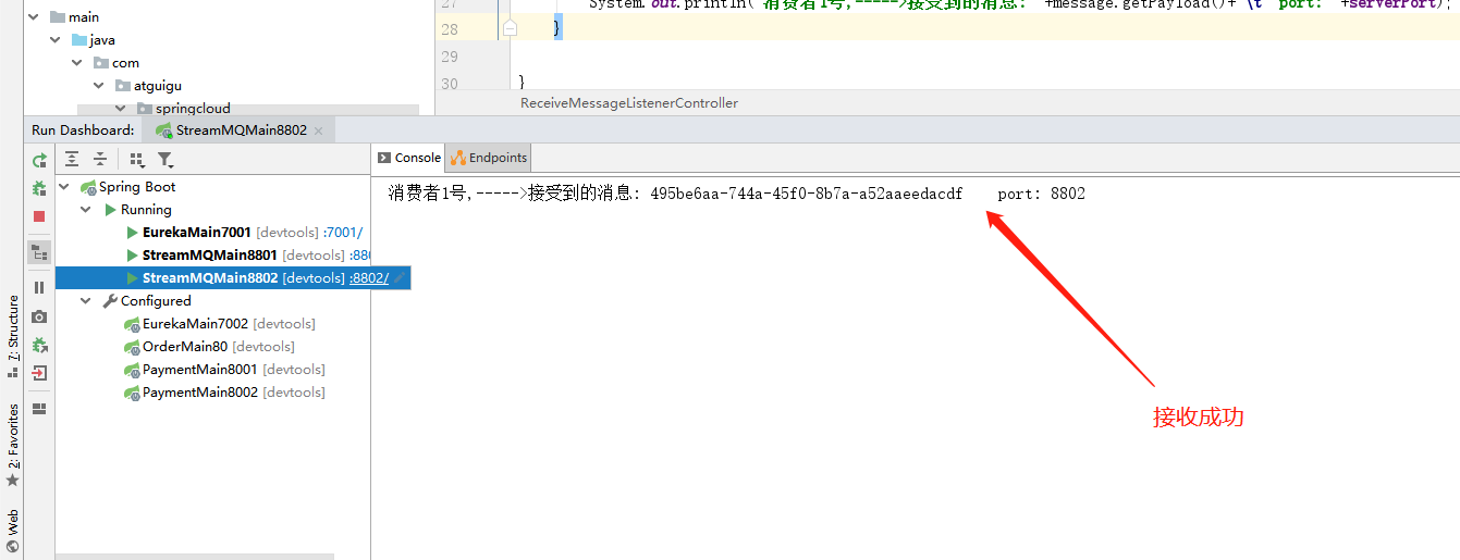

3. 启动测试
先启动rabitmq,再启动7001,8801,8802,测试从8801发送消息,8802进行接收
访问8801发送消息
访问完成后,查看8801和8802后台日志
六、Stream分组消费和持久化

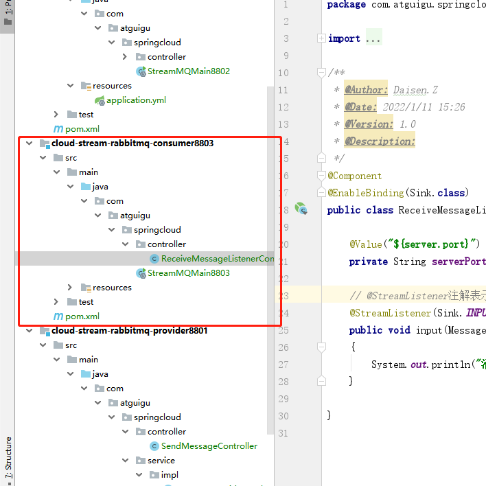

1. 依照8802创建出8803模块
除端口号、启动类外,其余都一样
2. 重复消费问题
启动rabitmq、7001、8801、8802、8803,我们的模式种8002和8003会是一个集群,但是当7001发送一条消息是,8802和8803会重复的进行消费处理,这就相当于如果我们通过stream进行通信,kafka发送了一条入库的数据,我们有几台集群就会重复的入几条消息,这就是重复消费的问题,这显然不合理,当然解决起来也很简单,我们使用“组”就可以来解决这个问题,同一条消息同一个组只能消费一次,我们让8002和8003配置为同一个组就可以了(不同的组会重复消费)。
给8802和8803都配置相同的消费组。
group: atguiguA
重启一下8802和8803
再次访问8801发送消息,发现无论如何发8802和8803只有一个会收到消息(始终不会重复)
3. 消息持久化问题
这里不多说,大家自行测试下。
stream中如果没有配置组(group),我们会发现每次启动时会从当前消息开始消费,也就是说如果程序重启了,rabbitmq中在这期间发送的消息就收不到了。
配置上group之后,我们能消费到完整的消息,启动时会从已消费的消息开始消费新的消息。

发送消息代码:
@EnableBinding({Source.class}) // 定义消息的推送管道
public class MessageProviderImpl implements IMessageProvider {
@Resource
private MessageChannel output; // 消息发送管道
@Override
public String send() {
String serial = UUID.randomUUID().toString();
// 使用MessageBuilder构建消息发送格式
output.send(MessageBuilder.withPayload(serial).build());
System.out.println("****** serial: "+serial);
return null;
接收消息代码:
@Component
@EnableBinding(Sink.class)
public class ReceiveMessageListenerController {
@Value("${server.port}")
private String serverPort;
// @StreamListener注解表示这是一个接收方的类,作为一个输入源来接收队列消息
@StreamListener(Sink.INPUT)
public void input(Message<String> message)
System.out.println("消费者1号,----->接受到的消息: "+message.getPayload()+"\t port: "+serverPort);
