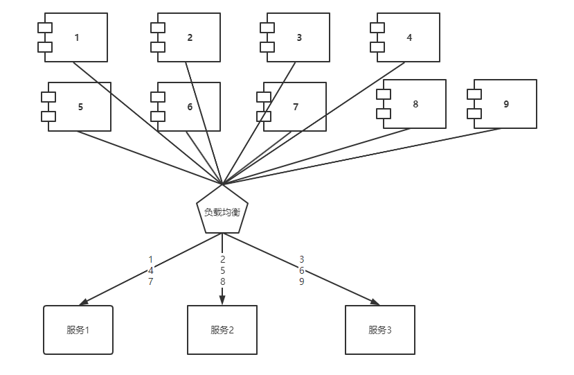

  轮询法是将请求按顺序轮流分配到后端服务器上,均衡地对待后端的每一台服务器,不关心服务器实际的连接数和当前系统负载。
  上图中,有9个客户端请求、3台后端服务器。当地一个请求到达负载均衡服务器时,负载均衡服务器会将这个请求分配到后端服务器是;当第二个请求到来时,负载均衡服务器会将这个请求分配到后端服务器2;以此类推。

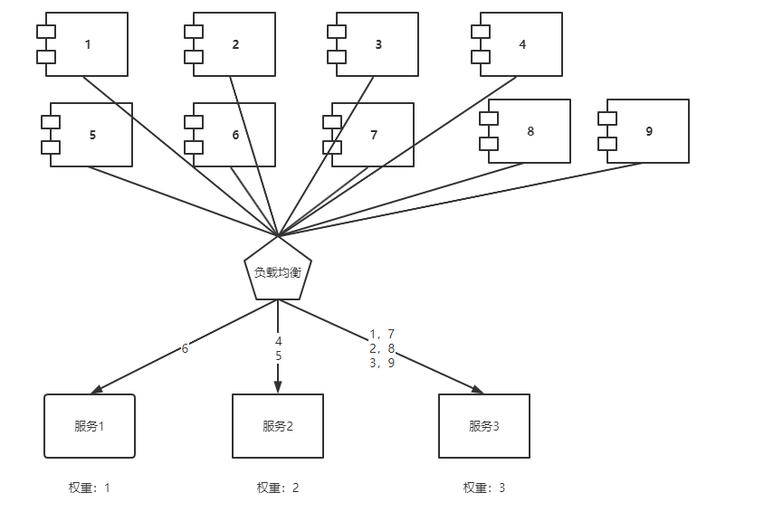

  加权轮询法是根据真实服务器的不同处理了能力来调度访问请求,这样可以保证处理能力强的服务器处理更多的访问流量。简单的轮询法并不考虑后端机器的性能和负载差异。加权轮询法可以很大地处理这一问题,它将按照顺序并且按照权重分派给后端服务器:给性能高、负载低的机器配置较高的权重,让其处理更多的请求;给性能低、负载高的机器配置较低的权重,让其处理较少的请求。
  假设有9个客户端请求、3台后端服务器如上图所示,后端服务器1被赋予权值1,后端服务器2被赋予权值2,后端服务器3被赋予权值3.这样一来,客户端请求1、2、3都被分派到服务器3处理,客户端请求4、5被分派到服务器2处理,客户端请求6被分派到服务器1处理,客户端请求7、8、9被分派到服务器3处理,以此类推。

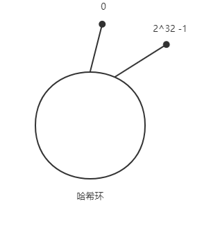

  一致性哈希算法通过哈希环的数据结构实现,环的起点是0,终点是$$2^{32}-1$$,并且起点与终点点列。哈希环中间的整数按逆时针分布,故哈希环的整数分布范围$$[0,2^{32}-1]$$,具体如下图所示

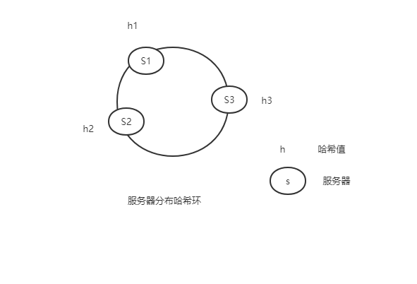

  在负载均衡中,首先为每一台机器计算一个哈希值,然后把这些哈希值放置在哈希环上。假设有3台web服务器s1、s2、s3,它们计算得到的哈希值分别为h1、h2、h3,在哈希环上的位置如下图所示。

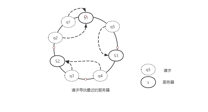

请求分布哈希环  接下来为每一个请求找到对应的机器,在哈希环上顺时针查找距离这个请求的哈希值最近的机器,结果如下图所示。

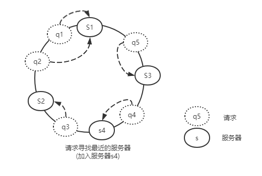

  对于线上的业务,增加或减少一台机器的部署上常有的事情。增加服务器s4的部署并将机器s4加入哈希环的机器s3和s2之间。这时,只有机器s3和s4之间的请求需要重新分配新的机器。只有请求q4被重新分配到了s4上,其他请求仍在原有机器上,如下图所示。
  从上图的分析可以知道,增减机器只会影响相邻的机器,这就导致了添加机器时只会分担其中一台的负载、删除机器时会把负载全部转移到相邻的一台机器上,这并不是我们希望看到的。我们希望看到的是:增加机器时,新的机器可以合理地分担所有机器地负载;删除机器时,多出来地负载可以均匀地分给剩余地机器。
