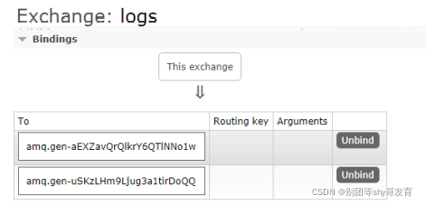

3、绑定(bindings)
  什么是 bingding 呢,binding 其实是 exchange 和 queue 之间的桥梁,它告诉我们 exchange 和那个队列进行了绑定关系。比如说下面这张图告诉我们的就是 X 与 Q1 和 Q2 进行了绑定

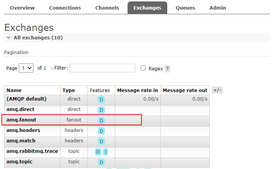

4、Fanout
4.1 Fanout介绍
  Fanout 这种类型非常简单。正如从名称中猜到的那样,它是将接收到的所有消息广播到它知道的所有队列中。系统中默认有些 exchange 类型
4.2 Fanout实战
Logs和临时队列的绑定关系如下图

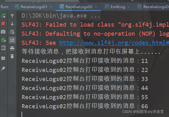

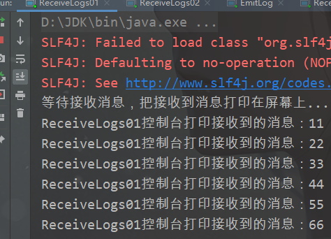

生产者发送6条消息
可以看到两个消费者都接收到了,类似于广播的形式。

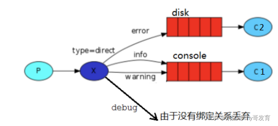

5 Direct exchange
  这里我们添加一些特别的功能,比如说是我们只让某个消费者订阅发布的部分消息。例如我们只把严重错误消息定向存储到日志文件(以节省磁盘空间),同时仍然能够在控制台打印所有日志消息。
  回顾一下什么是bindings,绑定是交换机和队列之间的桥梁。也可以这么理解:**队列只对它绑定的交换机的消息感兴趣。**绑定用参数:routingKey来表示,也可称该参数为binding key,创建绑定我们用代码:channel.queueBind(queueName,EXCHANGE_NAME,"routingKey")绑定之后的意义由其交换类型决定。
5.1 Direct exchange介绍
  上一节中的我们将所有消息广播给所有消费者,对此我们想做一些改变,例如我们希望将日志消息写入磁盘的程序仅接收严重错误(errros),而不存储哪些警告(warning)或信息(info)日志消息避免浪费磁盘空间。Fanout 这种交换类型并不能给我们带来很大的灵活性-它只能进行无意识的广播,在这里我们将使用 direct 这种类型来进行替换,这种类型的工作方式是,消息只去到它绑定的routingKey 队列中去。
5.2 多重绑定
  当然如果 exchange 的绑定类型是 direct,但是它绑定的多个队列的 key 如果都相同,在这种情况下虽然绑定类型是 direct 但是它表现的就和 fanout 有点类似了,就跟广播差不多,如上图所示
5.3 实战

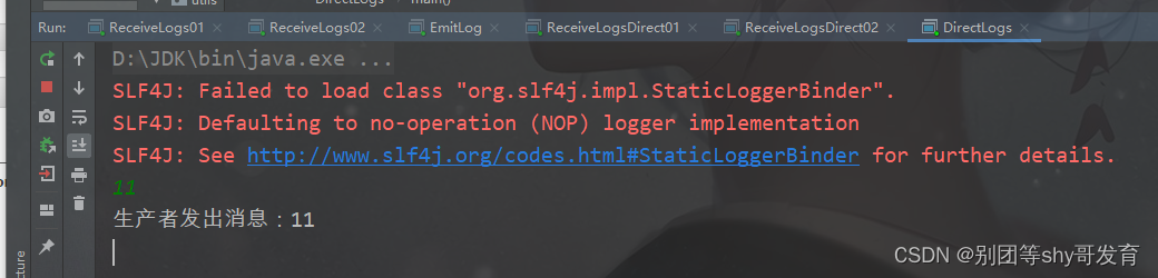

先用Info测试:
public class DirectLogs {
    //交换机的名称
    public static final String EXCHANGE_NAME="direct_logs";
    public static void main(String[] args) throws Exception {
        Channel channel = RabbitMqUtils.getChannel();
        Scanner scanner=new Scanner(System.in);
        while(scanner.hasNext()){
            String message=scanner.next();
            channel.basicPublish(EXCHANGE_NAME,"info",null,message.getBytes("UTF-8"));
            System.out.println("生产者发出消息:"+message);
生产者发送消息,携带的routingKey是info

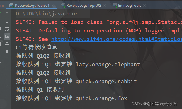

上图是一个队列绑定关系图,来看看它们之间数据接收情况是怎么样的
quick.orange.rabbit 被队列 Q1Q2 接收到
lazy.orange.elephant 被队列 Q1Q2 接收到
quick.orange.fox 被队列 Q1 接收到
lazy.brown.fox 被队列 Q2 接收到
lazy.pink.rabbit 虽然满足两个绑定但只被队列 Q2 接收一次
quick.brown.fox 不匹配任何绑定不会被任何队列接收到会被丢弃
quick.orange.male.rabbit 是四个单词不匹配任何绑定会被丢弃
lazy.orange.male.rabbit 是四个单词但匹配 Q2

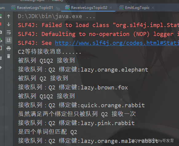

消费者C2代码:
package com.atguigu.rabbitmq.seven;
import com.atguigu.rabbitmq.utils.RabbitMqUtils;
import com.rabbitmq.client.BuiltinExchangeType;
import com.rabbitmq.client.Channel;
import com.rabbitmq.client.DeliverCallback;
 * 声明主题交换机 及相关队列
 * 消费者C1
public class ReceiveLogsTopic02 {
    //交换机名称
    public static final String EXCHANGE_NAME="topic_logs";
    //接收消息
        //声明交换机
        channel.exchangeDeclare(EXCHANGE_NAME, BuiltinExchangeType.TOPIC);
        //声明队列
        String queueName="Q2";
        channel.queueDeclare(queueName,false,false,false,null);
        //绑定
        channel.queueBind(queueName,EXCHANGE_NAME,"*.*.rabbit");
        channel.queueBind(queueName,EXCHANGE_NAME,"lazy.#");
        System.out.println("C2等待接收消息......");
        DeliverCallback deliverCallback=(consumerTag, message) -> {
            System.out.println(new String(message.getBody(),"UTF-8"));
            System.out.println("接收队列:"+queueName+" 绑定键:"+message.getEnvelope().getRoutingKey());
        //接收消息
        channel.basicConsume(queueName,true,deliverCallback,consumerTag -> {});

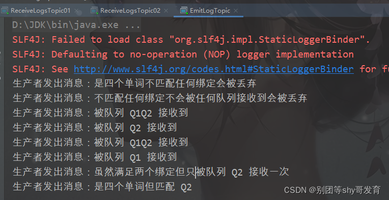

生产者代码:
 * 生产者
public class EmitLogTopic {
    //交换机名称
        //获取信道
         * Q1-->绑定的是
         *      中间带 orange 带 3 个单词的字符串(*.orange.*)
         * Q2-->绑定的是
         *      最后一个单词是 rabbit 的 3 个单词(*.*.rabbit)
         *      第一个单词是 lazy 的多个单词(lazy.#)
        Map<String,String> bindingKeyMap=new HashMap<>();
        bindingKeyMap.put("quick.orange.rabbit","被队列 Q1Q2 接收到");
        bindingKeyMap.put("lazy.orange.elephant","被队列 Q1Q2 接收到");
        bindingKeyMap.put("quick.orange.fox","被队列 Q1 接收到");
        bindingKeyMap.put("lazy.brown.fox","被队列 Q2 接收到");
        bindingKeyMap.put("lazy.pink.rabbit","虽然满足两个绑定但只被队列 Q2 接收一次");
        bindingKeyMap.put("quick.brown.fox","不匹配任何绑定不会被任何队列接收到会被丢弃");
        bindingKeyMap.put("quick.orange.male.rabbit","是四个单词不匹配任何绑定会被丢弃");
        bindingKeyMap.put("lazy.orange.male.rabbit","是四个单词但匹配 Q2");
        for (Map.Entry<String, String> bindingKeyEntry : bindingKeyMap.entrySet()) {
            String routingKey=bindingKeyEntry.getKey();
            String message=bindingKeyEntry.getValue();
            //发送
            channel.basicPublish(EXCHANGE_NAME,routingKey,null,message.getBytes("UTF-8"));
生产者控制台:
消费者C1控制台:
消费者C2控制台:
  topic交换机根据routingKey和不同的队列绑定,这样消费者就可以根据不同routingKey获取不同队列的中的消息,非常方便和灵活,所以topic类型的交换机实际上包含了Fanout和Direct类型交换机的所有功能,非常强大。
