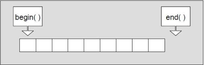

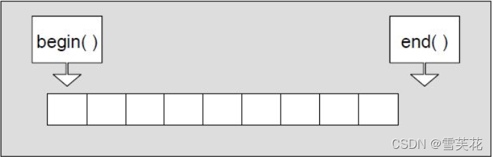

vector iterator 的使用
begin +end(重点)
获取第一个数据位置的iterator/const_iterator, 获取最后一个数据的下一个位置

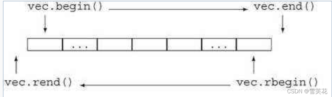

rbegin + rend
获取最后一个数据位置的reverse_iterator,获取第一个数据前一个位置的reverse_iterator

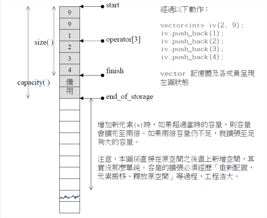

vector 空间增长问题
size
获取数据个数
capacity
获取容量大小
empty
判断是否为空
resize(重点)
改变vector的size
reserve (重点)
改变vector放入capacity
- capacity的代码在vs和g++下分别运行会发现,vs下capacity是按1.5倍增长的,g++是按2倍增长的。
这个问题经常会考察,不要固化的认为,顺序表增容都是2倍,具体增长多少是根据具体的需求定义
的。vs是PJ版本STL,g++是SGI版本STL。 - reserve只负责开辟空间,如果确定知道需要用多少空间,reserve可以缓解vector增容的代价缺陷问
题。 - resize在开空间的同时还会进行初始化,影响size。

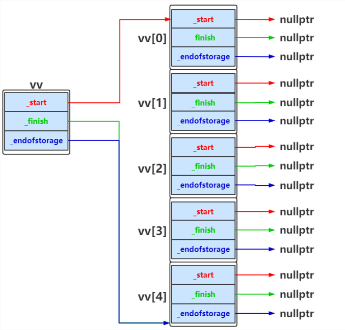

动态二维数组理解
// 以杨慧三角的前n行为例:假设n为5
void test5(size_t n)
// 使用vector定义二维数组vv,vv中的每个元素都是vector<int>
cole::vector<cole::vector<int>> vv(n);
// 将二维数组每一行中的vecotr<int>中的元素全部设置为1
for (size_t i = 0; i < n; ++i)
vv[i].resize(i + 1, 1);
// 给杨慧三角出第一列和对角线的所有元素赋值
for (int i = 2; i < n; ++i)
for (int j = 1; j < i; ++j)
vv[i][j] = vv[i - 1][j] + vv[i - 1][j - 1];
构造一个vv动态二维数组,vv中总共有n个元素,每个元素都是vector类型的,每行没有包含任何元素,如果n为5时如下所示:
- vv中元素填充完成之后,如下图所示:
使用标准库中vector构建动态二维数组时与上图实际是一致的。
