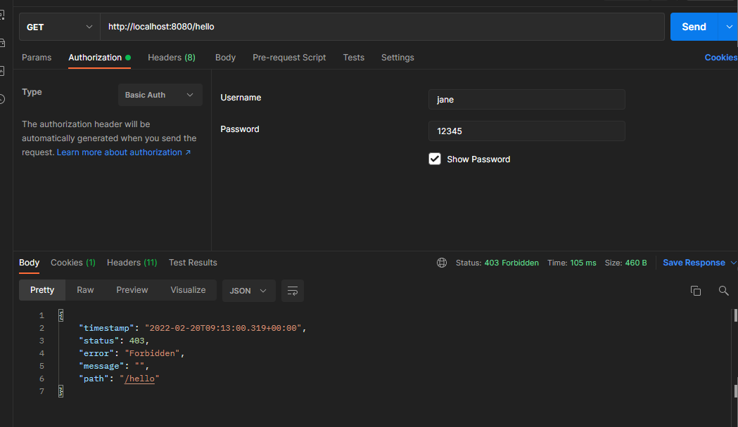

用户Jane调用端点/hello
image-20220220171307837

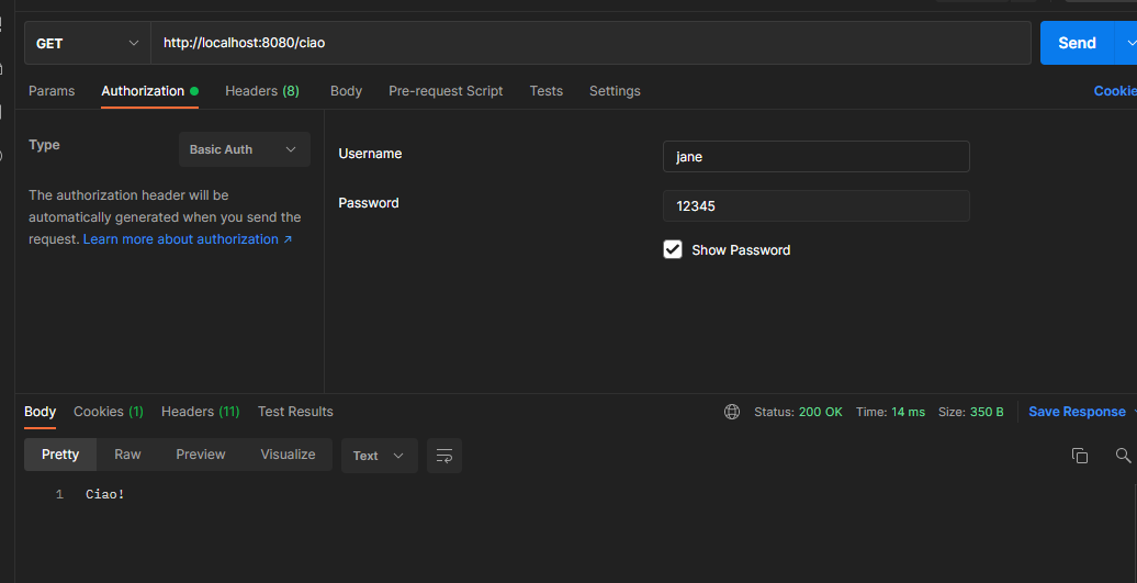

用户Jane调用端点/ciao
image-20220220171339243

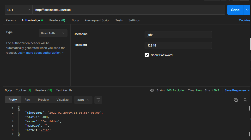

用户John调用端点/ciao
image-20220220171412676
  上面的配置类还有点瑕疵,这样默认除过/hello和/ciao之外的其他路径都是可以被访问的,即使是未经身份验证的用户。

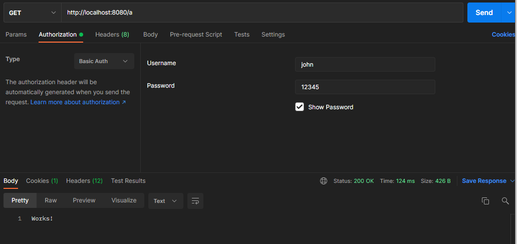

        http.csrf().disable();

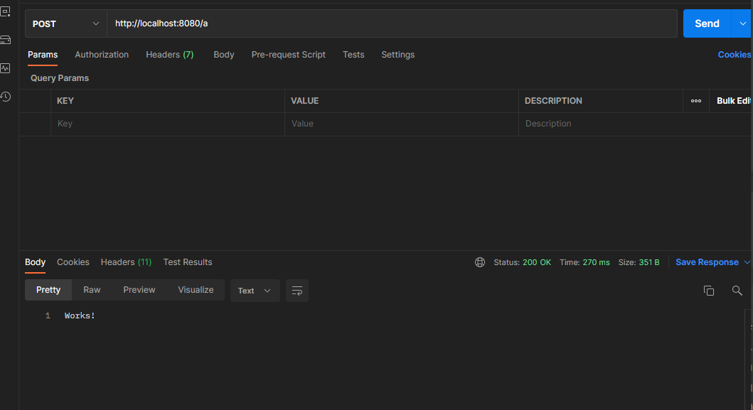

3.1.4 调用测试

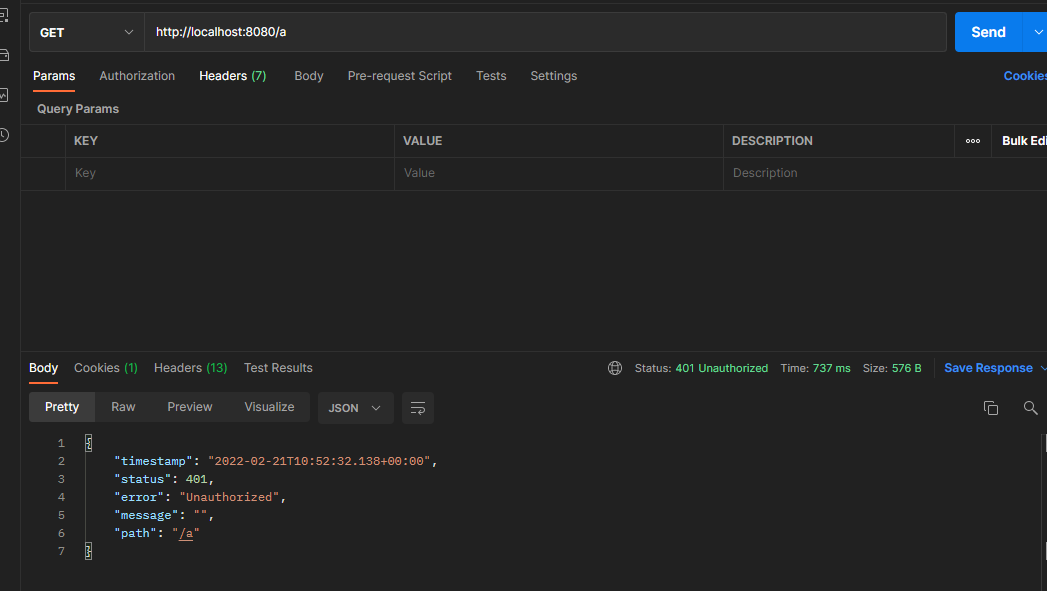

使用POST请求调用路径/a而不进行身份验证
image-20220221185141562
使用GET请求调用路径/a而不进行身份验证时
image-20220221185238322
  可以看到,此时是不能访问该路径的,因为我们在配置中让其必须身份验证之后才能访问Get请求的/a路径。
  使用有效的身份进行验证
image-20220221185432099

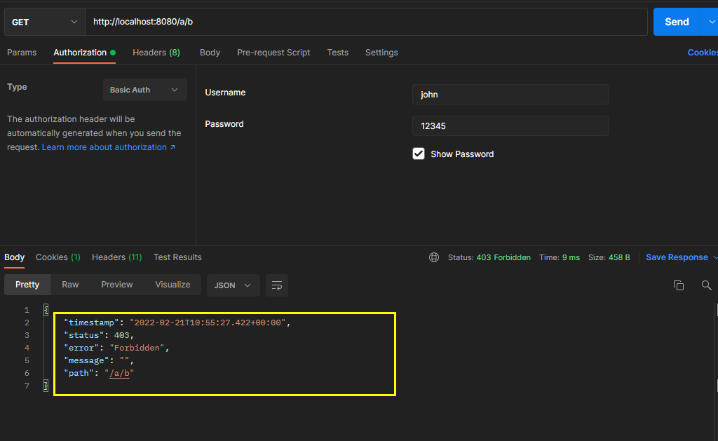

但是用户John被禁止调用路径/a/b,所以用他的凭据对这个调用进行身份验证会生成403 Forbidden
image-20220221185542278

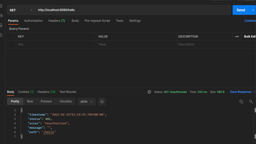

3.2.3 mvc匹配器测试

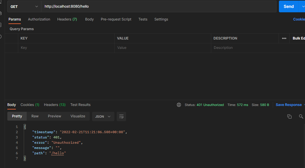

http://localhost:8080/hello
image-20220221191440156

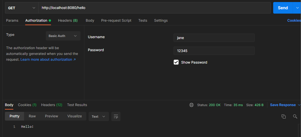

调用http://localhost:8080/hello并进行身份验证。
image-20220221191635772

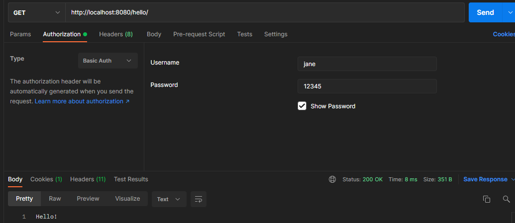

调用http://localhost:8080/hello/并进行身份验证
image-20220221191706460
   结果都是我们所期待的。但是如果使用Ant匹配器结果就会改变。实际上,Ant匹配器会为模式精确地应用给定的Ant表达式,但它无法触及Spring MVC的精细功能。在本示例中,/hello不会作为Ant表达式应用于/hello路径。如果还想保护/hello/路径,则必须单独添加它,或者编写一个匹配它的Ant表达式。

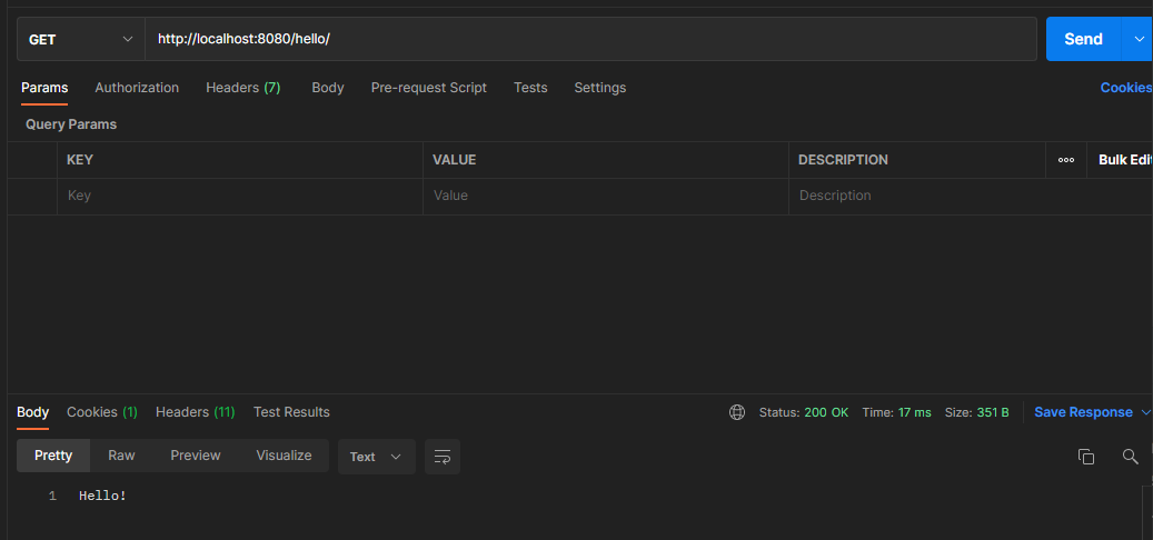

不进行身份验证访问http://localhost:8080/hello
image-20220221192115375

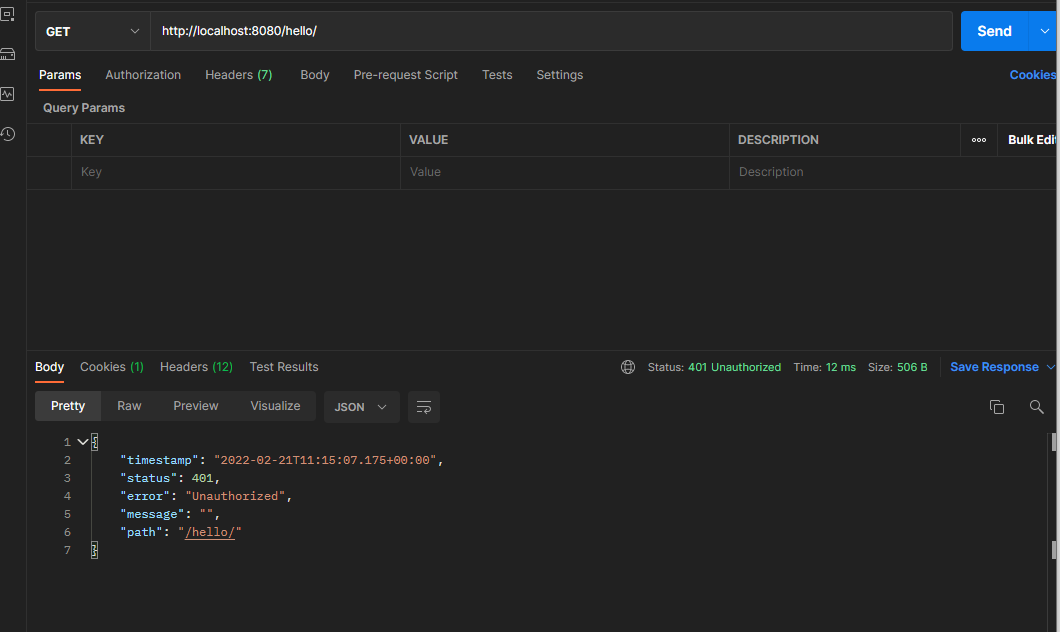

不进行身份验证访问http://localhost:8080/hello/
image-20220221192136780
  注意,此时居然访问成功了,所以Ant匹配器的粒度比较细,会出现我们不期待的结果。还需要为该路径再配置限制,所以平时使用MVC匹配器就可以了。

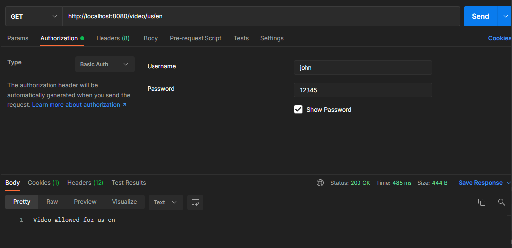

  调用/video端点并验证US地区和English语言的用户John,如下所示:
image-20220221193454867

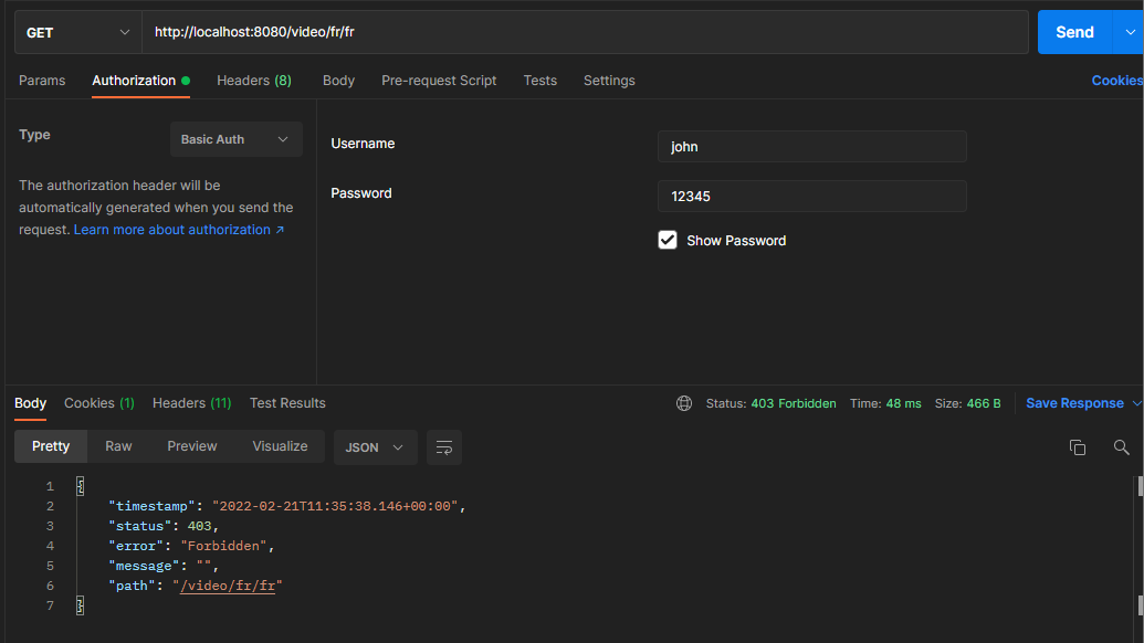

调用端点/video端点并验证用户John的FR区域和French语言,如下所示:
image-20220221193544706

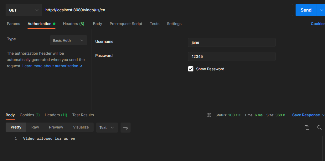

下面使用用户Jane调用,该用户具有高级权限
http://localhost:8080/video/us/en
image-20220221193642643

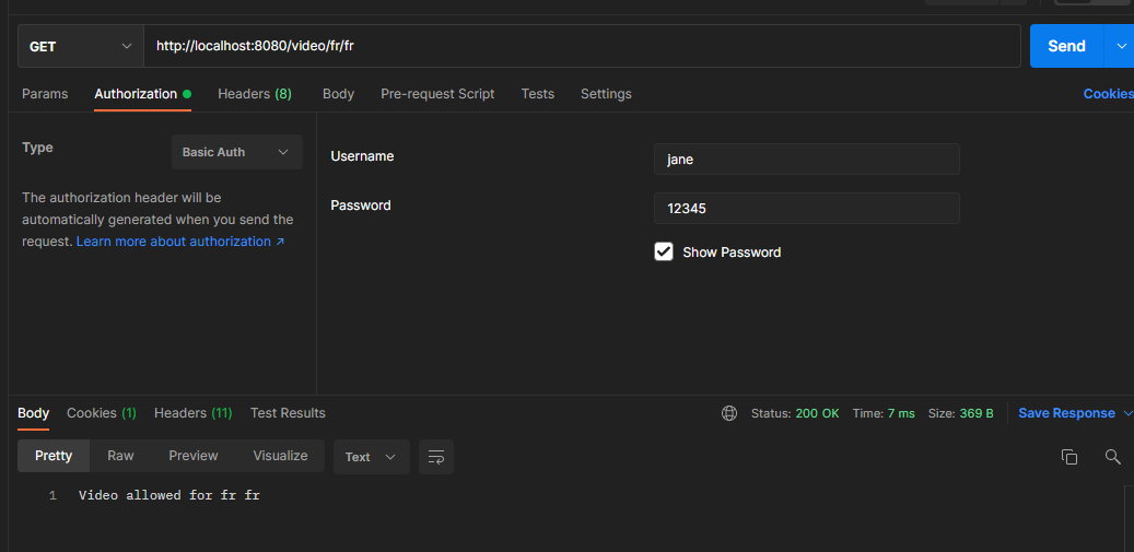

http://localhost:8080/video/fr/fr
image-20220221193716444
