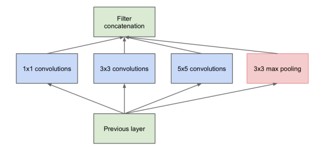

  可以看到,InceptionNet 的一个显著特点是大量使用了 1 * 1 的卷积核,事实上,最原始 的 InceptionNet 的结构是不包含 1 * 1 卷积的,如图1.3所示。
image-20220515164022525
  由图 1.3可以更清楚地看出 InceptionNet 最初的设计思想,即通过不同尺寸卷积层和 池化层的横向组合(卷积、池化后的尺寸相同,通道可以相加)来拓宽网络深度,可以增加 网络对尺寸的适应性。但是这样也带来一个问题,所有的卷积核都会在上一层的输出上直接做卷积运算,会导致参数量和计算量过大(尤其是对于 5 * 5 的卷积核来说)。因此, InceptionNet 在 3 * 3、5 * 5 的卷积运算前、最大池化后均加入了 1 * 1 的卷积层,形成了图 1.1中的结构,这样可以降低特征的厚度,一定程度上避免参数量过大的问题。

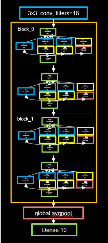

  InceptionNet 网络的主体就是由其基本单元构成的,其模型结构如图 2.1 所示。
image-20220515164323501
  图中橙色框内即为 InceptionNet 的基本单元,利用之前定义好的 InceptionBlk 类堆叠而 成,模型的实现代码如下。

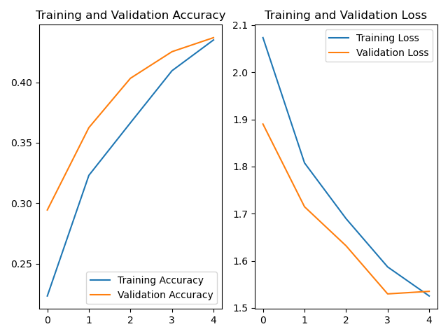

acc和loss曲线:

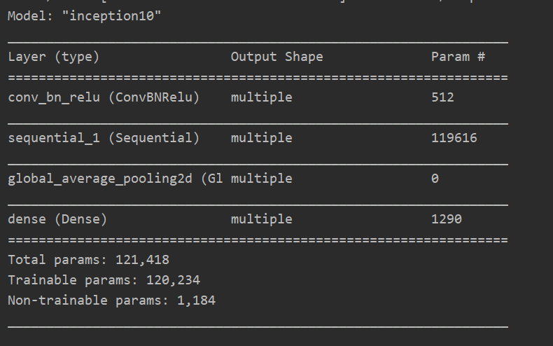

模型摘要:
