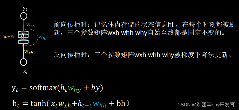

  ==在前向传播时,记忆体内存储的状态信息 h t h_t 在每个时刻都被刷新,而三个参数矩阵 w x h w_{xh} w h h w_{hh} w h y w_{hy} 和两个偏置项bh、by自始至终都是固定不变的。在反向传播时,三个参数矩阵和两个偏置项由梯度下降法更新。==

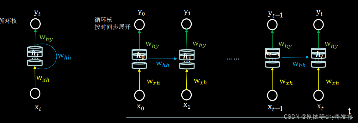

2.2 循环核按照时间步展开
  将循环核按时间步展开,就是把循环核按照时间轴方向展开,可以得到如上图的形式。每个时刻记忆体状态信息 h t h_t 被刷新,记忆体周围的参数矩阵和两个偏置项是固定不变的,我们训练优化的就是这些参数矩阵。训练完成后,使用效果最好的参数矩阵执行前向传播,然后输出预测结果。其实这和我们人类的预测是一致的:我们脑中的记忆体每个时刻都根据当前的输入而更新;当前的预测推理是根据我们以往的知识积累用固化下来的“参数矩阵”进行的推理判断。
  可以看出,循环神经网络就是借助循环核实现时间特征提取后把提取到的信息送入全连接网络,从而实现连续数据的预测。

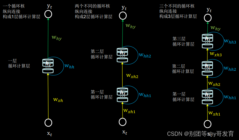

2.3 循环计算层:向输出方向生长
  在 RNN 中,每个循环核构成一层循环计算层,循环计算层的层数是向输出方向增长的。如上图所示,左图的网络有一个循环核,构成了一层循环计算层;中图的网络有两个循环核,构成了两层循环计算层;右图的网络有三个循环核,构成了三层循环计算层。其中,三个网络中每个循环核中记忆体的个数可以根据我们的需求任意指定。

  得到 RNN 的前向传播结果之后,和其他神经网络类似,我们会定义损失函数,使用反向传播梯度下降算法训练模型。RNN 唯一的区别在于:由于它每个时刻的节点都可能有一个输出,所以 RNN 的总损失为所有时刻(或部分时刻)上的损失和。

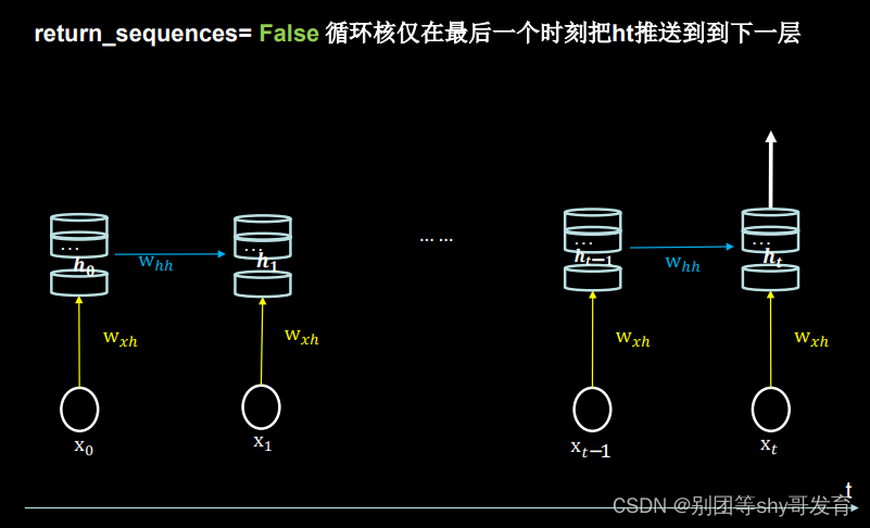

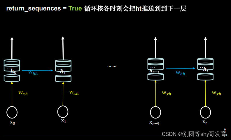

  (2) return_sequences:在输出序列中,返回最后时间步的输出值 h t h_t 还是返回全部时间步的输出。False 返回最后时刻,True 返回全部时刻。当下一层依然是 RNN 层,通常为 True,反之如果后面是 Dense 层,通常为 Fasle。

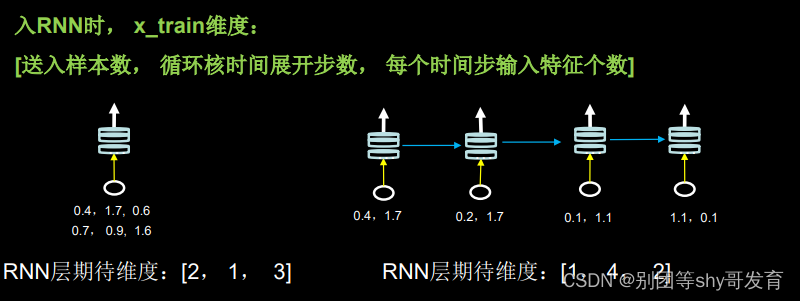

  (3)输入维度:==三维张量(输入样本数, 循环核时间展开步数, 每个时间步输入特征个数)==。
  如上图所示,左图一共要送入 RNN 层两组数据,每组数据经过一个时间步就会得到输出结果,每个时间步送入三个数值,则输入循环层的数据维度就是 RNN 层输入维度[2, 1, 3];
  右图输入只有一组数据,分四个时间步送入循环层,每个时间步送入两个数值 ,则输入循环层的数据维度就是 [1,4, 2]。

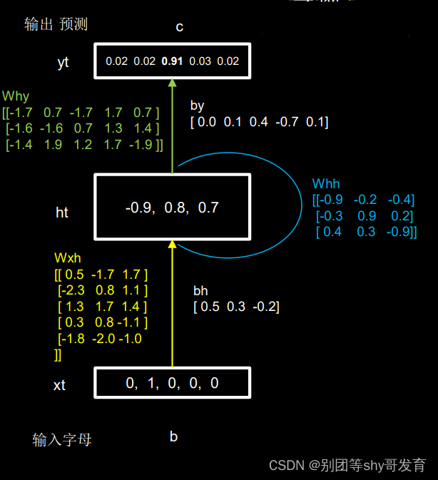

2.6 循环计算过程1pre1
  RNN 最典型的应用就是利用历史数据预测下一时刻将发生什么,即根据以前见过的历史规律做预测。举一个简单的字母预测例子体会一下循环网络的计算过程:输入一个字母预测下一个字母—输入 a 预测出 b、输入 b 预测出 c、输入 c预测出 d、输入 d 预测出 e、输入 e 预测出 a。计算机不认识字母,只能处理数字。所以需要我们对字母进行编码。这里假设使用独热编码(实际中可使用其他编码方式),编码结果如下图所示。
假设使用一层 RNN 网络,记忆体的个数选取 3,则字母预测的网络如下图所示。假设输入字母 b,即输入 x t x_t 为[0,1,0,0,0],这时上一时刻的记忆体状态信息 h t 1 h_{t-1} 为 0。由上文理论知识不难得到:
h t = t a n h ( x t w x h + h t 1 w h h + b ) = t a n h ( [ 2.3 0.8 1.1 ] + 0 + [ 0.5 0.3 0.2 ] ) = t a n h [ 1.8 1.1 0.9 ] = [ 0.9 0.8 0.7 ] \begin{aligned} h_t&=tanh(x_tw_{xh}+h_{t-1}w_{hh}+b)\\ &=tanh([−2.3 \quad0.8\quad 1.1 ] + 0 + [ 0.5\quad 0.3\quad − 0.2])\\ &=tanh[−1.8 \quad1.1\quad 0.9 ]\\ &= [−0.9 \quad0.8 \quad0.7] \end{aligned}
这个过程可以理解为脑中的记忆因为当前输入的事物而更新了。
输出 y t y_t 是把提取到的时间信息通过全连接进行识别预测的过程,是整个网络的输
出层。不难知道,
y t = s o f t m a x ( h t w h y + b y ) = s o f t m a x ( [ 0.7 0.6 2.9 0.7 0.8 ] + [ 0.0 0.1 0.4 0.7 0.1 ] ) = s o f t m a x ( [ 0.7 0.5 3.3 0.0 0.7 ] ) = [ 0.02 0.02 0.91 0.03 0.02 ] \begin{aligned} y_t&=softmax(h_tw_{hy+by})\\ &=softmax([−0.7\quad − 0.6\quad 2.9\quad 0.7\quad −0.8] + [ 0.0 \quad0.1\quad 0.4 \quad− 0.7\quad 0.1])\\ &=softmax([−0.7 \quad− 0.5 \quad3.3 \quad0.0 \quad− 0.7])\\ &=[0.02 \quad0.02\quad 0.91\quad 0.03\quad 0.02 ] \end{aligned}
可见模型认为有 91%的可能性输出字母 c,所以循环网络输出了预测结果 c。

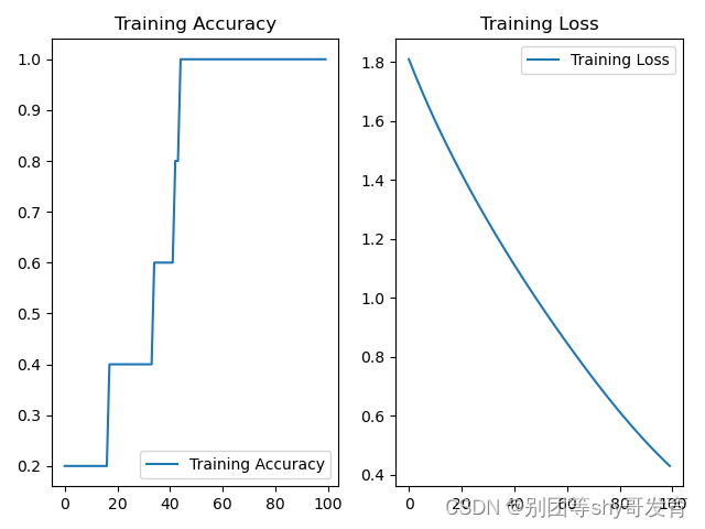

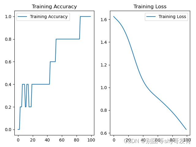

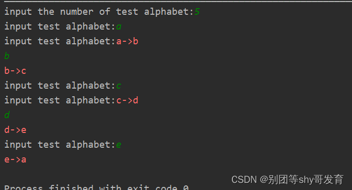

  测试:首先输入要执行几次预测任务;随后等待输入一个字母,将这个字母转换为独热码形式后调整为 RNN 层希望的形状;然后通过 predict 得到预测结果,选出预测结果中最大的一个即为预测结果。
  acc和loss曲线:

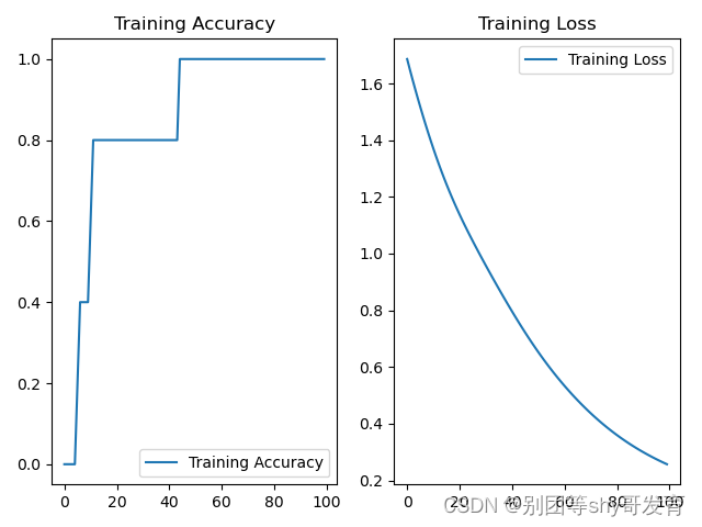

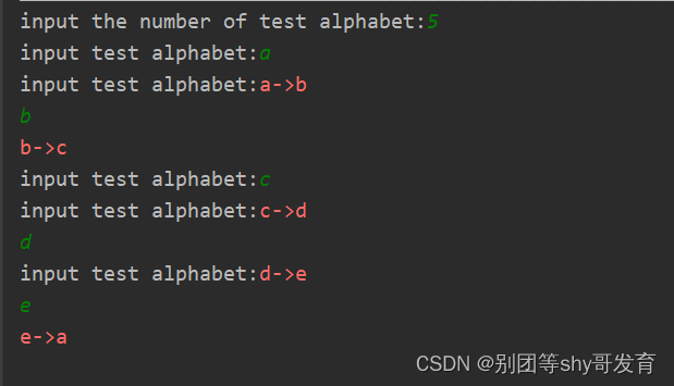

  acc和loss曲线:

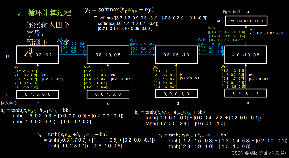

2.7 循环计算过程之4pre1
使用RNN实现连续输入四个字母,预测下一个字母
  1pre1 是输入一个字母预测下一个字母的例子,4pre1 是连续输入多(这里取4)个字母预测下一个字母的例子。这里仍然使用三个记忆体,初始时刻记忆体内的记忆是 0。接下来用一套训练好的参数矩阵感受循环计算的前向传播过程,在这个过程中的每个时刻参数矩阵是固定的,记忆体会在每个时刻被更新。下面以输入 bcde 预测 a 为例:
  在第一个时刻,b 的独热码[0,1,0,0,0]输入,记忆体根据如下更新公式刷新
h t = t a n h ( x t w x h + h t 1 w h h + b h ) = t a n h ( [ 1.5 0.2 0.3 ] + [ 0.0 0.0 0.0 ] + [ 0.2 0.0 0.1 ] ) = t a n h ( [ 1.3 0.2 0.2 ] ) = [ 0.9 0.2 0.2 ] \begin{aligned} h_t&=tanh(x_tw_{xh}+h_{t-1}w_{hh}+bh)\\ &=tanh([-1.5\quad0.2\quad0.3]+[0.0 \quad0.0\quad0.0]+[0.2\quad0.0\quad -0.1])\\ &=tanh([-1.3\quad0.2\quad0.2])\\ &=[-0.9\quad0.2\quad0.2] \end{aligned}
  在第二个时刻,c 的独热码[0,0,1,0,0]输入,记忆体根据更新公式刷新
h t = t a n h ( x t w x h + h t 1 w h h + b h ) = t a n h ( [ 0.3 1.7 0.7 ] + [ 1.1 1.1 0.5 ] + [ 0.2 0.0 0.1 ] ) = t a n h ( [ 1.0 2.8 1.1 ] ) = [ 0.8 1.0 0.8 ] \begin{aligned} h_t&=tanh(x_tw_{xh}+h_{t-1}w_{hh}+bh)\\ &=tanh([-0.3\quad1.7\quad0.7]+[1.1 \quad1.1\quad0.5]+[0.2\quad0.0\quad -0.1])\\ &=tanh([1.0\quad2.8\quad1.1])\\ &=[0.8\quad1.0\quad0.8] \end{aligned}
  在第三个时刻,d 的独热码[0,0,0,1,0]输入,记忆体根据更新公式刷新
h t = t a n h ( x t w x h + h t 1 w h h + b h ) = t a n h ( [ 0.1 0.1 0.1 ] + [ 0.6 0.4 2.2 ] + [ 0.2 0.0 0.1 ] ) = t a n h ( [ 0.7 0.5 2.4 ] ) = [ 0.6 0.5 1.0 ] \begin{aligned} h_t&=tanh(x_tw_{xh}+h_{t-1}w_{hh}+bh)\\ &=tanh([-0.1\quad0.1\quad-0.1]+[0.6 \quad0.4\quad-2.2]+[0.2\quad0.0\quad -0.1])\\ &=tanh([0.7\quad0.5\quad-2.4])\\ &=[0.6\quad0.5\quad-1.0] \end{aligned}
  在第四个时刻,e 的独热码[0,0,0,0,1]输入,记忆体根据更新公式刷新
h t = t a n h ( x t w x h + h t 1 w h h + b h ) = t a n h ( [ 1.2 1.5 0.3 ] + [ 1.3 0.4 0.8 ] + [ 0.2 0.0 0.1 ] ) = t a n h ( [ 2.3 1.9 1.0 ] ) = [ 1.0 1.0 0.8 ] \begin{aligned} h_t&=tanh(x_tw_{xh}+h_{t-1}w_{hh}+bh)\\ &=tanh([-1.2\quad-1.5\quad0.3]+[-1.3 \quad-0.4\quad0.8]+[0.2\quad0.0\quad -0.1])\\ &=tanh([-2.3\quad-1.9\quad1.0])\\ &=[-1.0\quad-1.0\quad0.8] \end{aligned}
  输出预测通过全连接完成,由下式求得最终输出:
y t = s o f t m a x ( h t w h y + b y ) = s o f r m a x ( [ 3.3 1.2 0.9 0.3 3.1 ] + [ 0.3 0.2 0.1 0.1 0.3 ] ) = s o f t m a x ( [ 3.0 1.4 1.0 0.4 3.4 ] ) = [ 0.71 0.14 0.10 0.05 0.00 ] \begin{aligned} y_t&=softmax(h_tw_{hy}+by)\\ &=sofrmax([3.3\quad1.2\quad0.9\quad0.3\quad-3.1]+[−0.3\quad 0.2\quad 0.1\quad 0.1\quad − 0.3])\\ &=softmax([3.0\quad 1.4 \quad1.0 \quad0.4 \quad− 3.4])\\ &=[0.71 \quad0.14\quad 0.10 \quad0.05 \quad0.00 ] \end{aligned}
  ==说明有 71%的可能是字母 a。观察输出结果,模型不仅成功预测出了下一个字母是 a,还可以从神经网络输出的概率发现:因为输入序列的最后一个字母是e,所以模型理应也确实认为下一个字母还是 e 的可能性最小,可能性最大的是a,其次分别是 b、c、d 。==

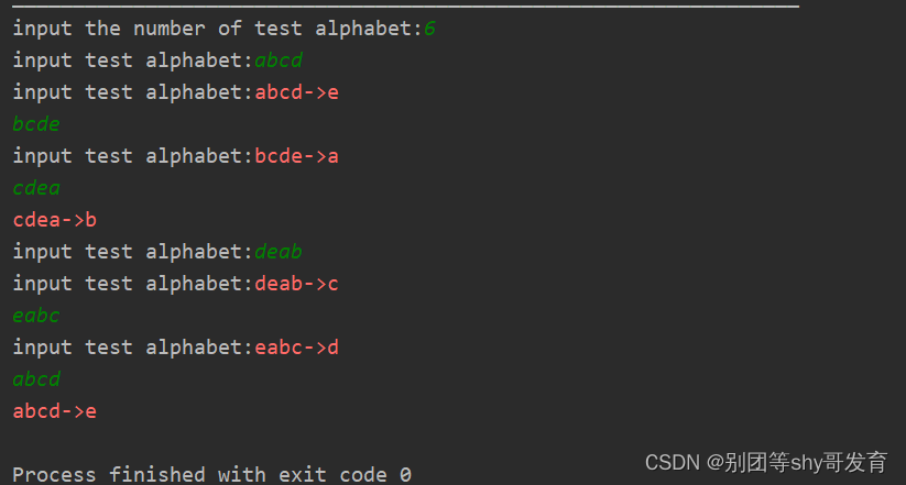

2.7.1 独热编码方式实现

# 使x_train符合SimpleRNN输入要求:[送入样本数, 循环核时间展开步数, 每个时间步输入特征个数]。
# 此处整个数据集送入,送入样本数为len(x_train);输入4个字母出结果,循环核时间展开步数为4; 表示为独热码有5个输入特征,每个时间步输入特征个数为5
x_train = np.reshape(x_train, (len(x_train), 4, 5))
y_train = np.array(y_train)

############### predict #############
preNum = int(input("input the number of test alphabet:"))
for i in range(preNum):
    alphabet1 = input("input test alphabet:")
    alphabet = [id_to_onehot[w_to_id[a]] for a in alphabet1]
    # 使alphabet符合SimpleRNN输入要求:[送入样本数, 循环核时间展开步数, 每个时间步输入特征个数]。此处验证效果送入了1个样本,送入样本数为1;输入4个字母出结果,所以循环核时间展开步数为4; 表示为独热码有5个输入特征,每个时间步输入特征个数为5
    alphabet = np.reshape(alphabet, (1, 4, 5))
    result = model.predict([alphabet])
    pred = tf.argmax(result, axis=1)
    pred = int(pred)
    tf.print(alphabet1 + '->' + input_word[pred])
在结果预测时,需要等待连续输入四个字母,然后把这四个字母转换为独热码,然后调整为 RNN 层希望的形状输入网络进行预测即可。运行结果如下图所示。
acc和loss曲线:

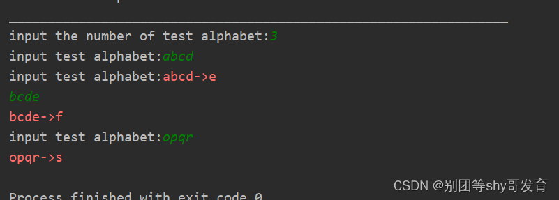

################# predict ##################
    alphabet = [w_to_id[a] for a in alphabet1]
    # 使alphabet符合Embedding输入要求:[送入样本数, 时间展开步数]。
    # 此处验证效果送入了1个样本,送入样本数为1;输入4个字母出结果,循环核时间展开步数为4。
    alphabet = np.reshape(alphabet, (1, 4))
    pred = tf.argmax(result, axis=1)    # 选出预测结果最大的一个输出
    pred = int(pred)
  在验证环节,如下图所示,先输入要执行几次检测,随后等待连续输入四个字母,待输入结束后把它们转换为 Embedding 层希望的形状,然后输入网络进行预测,选出预测结果最大的一个
