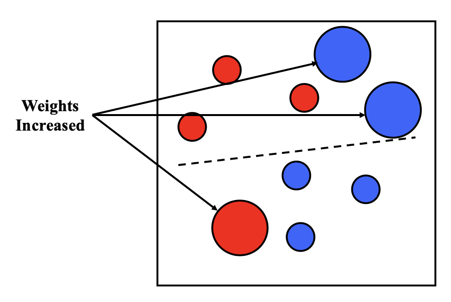

  提升方法是一个迭代的过程:
  • 通过改变样本分布,使得分类器聚集在那些很难分的样本上,对那些容易错分的数据加强学习,增加错分数据的权重;
  • 这样错分的数据再下一轮的迭代就有更大的作用(对错分数据进行提升)。

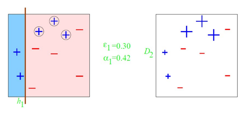

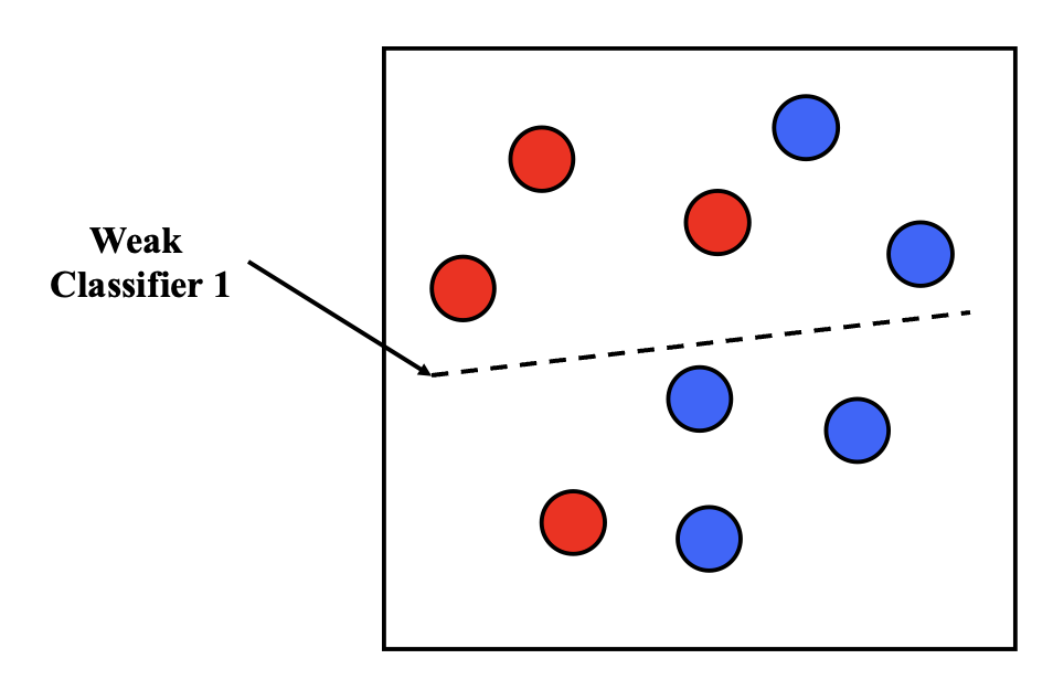

  首先,学习了第一个线性分类器
预览大图

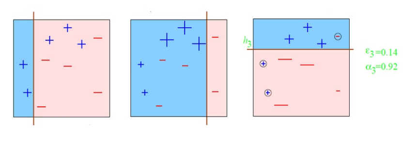

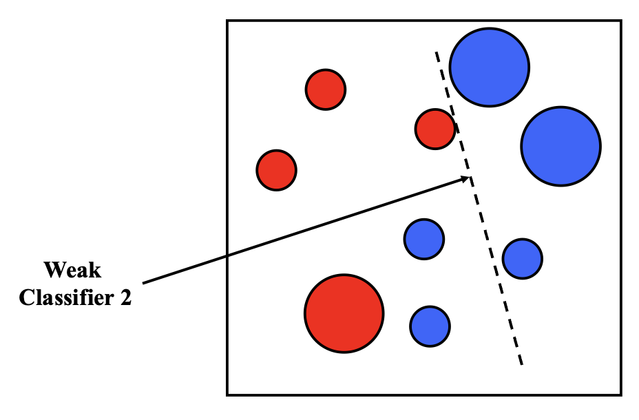

  很明显,这个线性分类器存在数据被错分的情况,那么我们在学习第二个模型的时候,那么我们在第二个线性分类器中就要尽可能把第一个线性分类器中分错的数据要分对。
预览大图
  生成第二个线性分类器:
预览大图

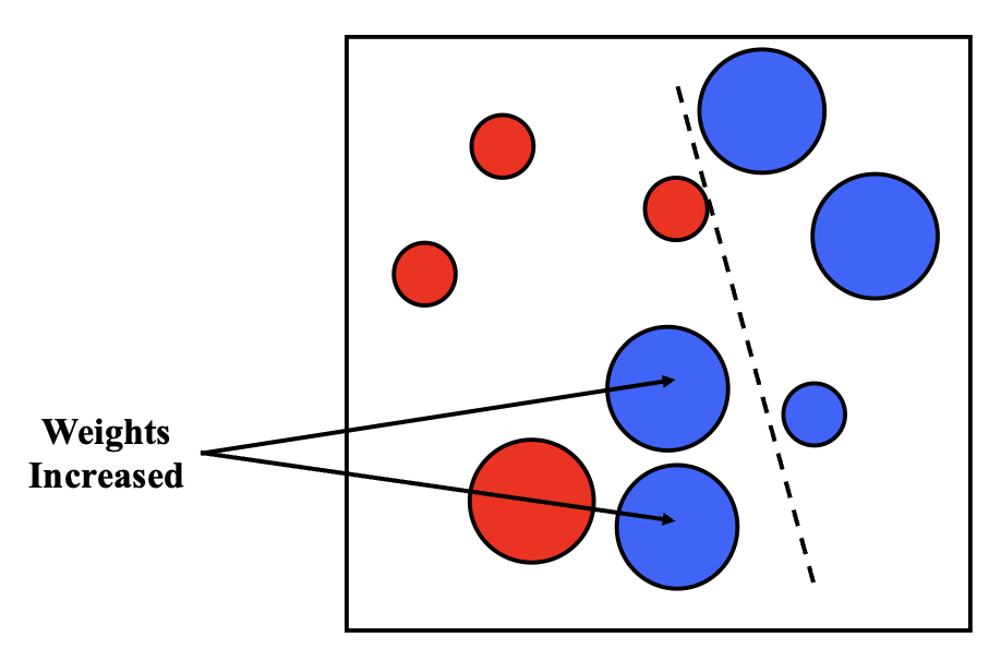

  第二个线性分类器尽管把前面分错的数据分对了,但是又产生了新的错误数据。

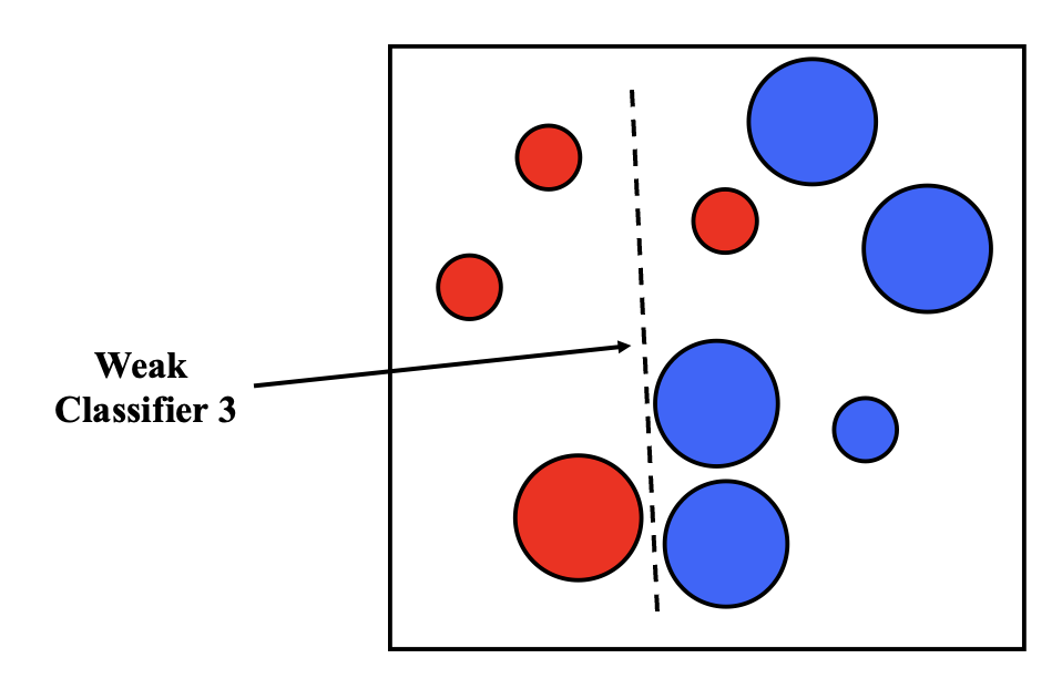

预览大图

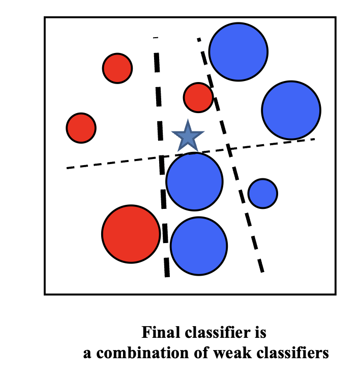

  针对新的错误再学习生成一个分类器,再尽可能把错误的数据分对。
预览大图
  这样我们就得到了三个基分类器,越往后的分类器越能关心疑难杂症,对很难分对的数据它能够分对,说明它的分类能力很强,因此给它更高的权重。
预览大图

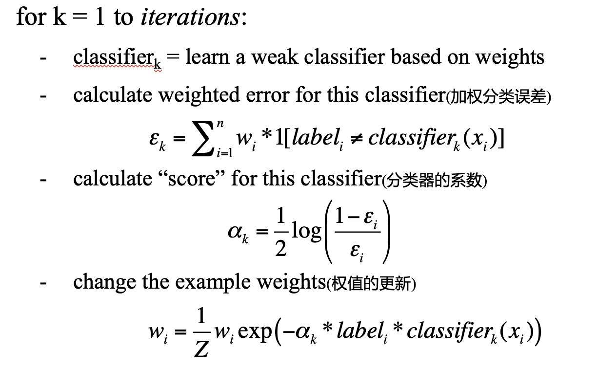

  Boosting算法之一:AdaBoost算法,算法步骤如下
预览大图

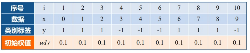

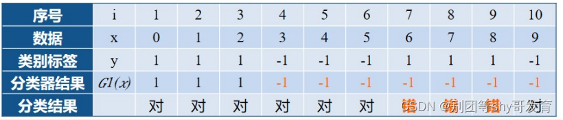

  假设我们有如下数据训练样本,假设初始时样本权重相同
image-20220605221955271
  可以看到,123789为同一类,4,5,6,10为同一类。
  根据x>v和x<v来分类。
第一次迭代
以2.5为数据的分类界限,x<2.5时预测为正类,x>2,5时预测为负类
G 1 ( x ) = { 1 , x < 2.5 − 1 , x > 2.5 G_1(x)=\left\{\begin{matrix} 1,x<2.5 \\ -1,x>2.5 \end{matrix}\right.
  我们发现有三条数据被越策错了。
   G 1 ( x ) G_1(x) 误差: e 1 = P ( G 1 ( x i ) ≠ y i ) = ∑ G 1 ( x i ) ≠ y i W 1 i = 0.1 + 0.1 + 0.1 = 0.3 e_1=P(G_1(x_i)\ne y_i)= {\textstyle \sum_{G_1(x_i)\ne y_i}^{}W_{1i}}=0.1+0.1+0.1=0.3

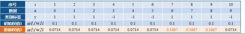

  根据错分的样本调整权值:
image-20220605224400843
w 2 i = w 1 i Z 1 e x p ( − y i α 1 G 1 ( x i ) ) = { 0.1 0.9165 e x p ( − [ 1 × 0.4236 × 1 ] ) i = 1 , 2 , 3 0.1 0.9165 e x p ( − [ ( − 1 ) × 0.4236 × ( − 1 ) ] ) i = 4 , 5 , 6 , 10 0.1 0.9165 e x p ( − [ 1 × 0.4236 × ( − 1 ) ] ) i = 7 , 8 , 9 ≈ { 0.07143 i = 1 , 2 , 3 0.07143 i = 4 , 5 , 6 , 10 0.16666 i = 7 , 8 , 9 \begin{aligned} w_{2i}&=\frac{w_{1i}}{Z_1} exp(-y_i\alpha _1G_1(x_i))\\ &=\left\{\begin{matrix} \frac{0.1}{0.9165}exp(-[1\times 0.4236\times 1]) & i=1,2,3\\ \frac{0.1}{0.9165}exp(-[(-1)\times 0.4236\times (-1)]) & i=4,5,6,10\\ \frac{0.1}{0.9165}exp(-[1\times 0.4236\times (-1)]) &i=7,8,9 \end{matrix}\right.\\ &\approx \left\{\begin{matrix} 0.07143 & i=1,2,3\\ 0.07143 & i=4,5,6,10\\ 0.16666 &i=7,8,9 \end{matrix}\right. \end{aligned}
  更新后的权重为:
image-20220605225325353

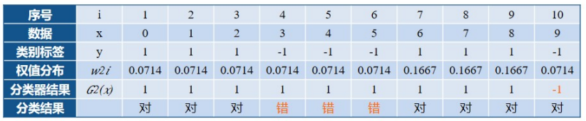

G 2 ( x ) = { 1 , x < 8.5 − 1 , x > 8.5 G_2(x)=\left\{\begin{matrix} 1,x<8.5 \\ -1,x>8.5 \end{matrix}\right.
image-20220605225456008
  再次对错分的数据计算误差和权重:
   G 2 ( x ) G_2(x) 误差:$e_2=P(G_2(x_i)\ne y_i)= {\textstyle \sum_{G_2(x_i)\ne y_i}^{}W_{2i}}=0.07143+0.07143+0.07143=0.21429 $
   G 2 ( x ) G_2(x) 权重: α 2 = 1 2 ln ⁡ 1 − e 2 e 2 = 1 2 ln ⁡ 1 − 0.21429 0.21429 ≈ 0.64963 \alpha_2=\frac{1}{2}\ln_{}{\frac{1-e_2}{e_2} }= \frac{1}{2}\ln_{}{\frac{1-0.21429}{0.21429} }\approx 0.64963
  分类函数: f 2 ( x ) = α 1 G 2 ( x ) = 0.64963 G 2 ( x ) f_2(x)=\alpha_1G_2(x)=0.64963G_2(x)
  根据错分的样本调整权值:
image-20220605225903744
w 2 i = w 2 i Z 2 e x p ( − y i α 2 G 2 ( x i ) ) = { 0.07143 0.82065 e x p ( − [ 1 × 0.64963 × 1 ] ) i = 1 , 2 , 3 0.07143 0.82065 e x p ( − [ ( − 1 ) × 0.64963 × 1 ] ) i = 4 , 5 , 6 0.07143 0.82065 e x p ( − [ 1 × 0.64963 × 1 ] ) i = 7 , 8 , 9 0.07143 0.82065 e x p ( − [ ( − 1 ) × 0.64963 × ( − 1 ) ] ) i = 10 ≈ { 0.04546 i = 1 , 2 , 3 0.16667 i = 4 , 5 , 6 0.10606 i = 7 , 8 , 9 0.04546 i = 10 \begin{aligned} w_{2i}&=\frac{w_{2i}}{Z_2} exp(-y_i\alpha _2G_2(x_i))\\ &=\left\{\begin{matrix} \frac{0.07143}{0.82065}exp(-[1\times 0.64963\times 1]) & i=1,2,3\\ \frac{0.07143}{0.82065}exp(-[(-1)\times 0.64963\times 1]) & i=4,5,6\\ \frac{0.07143}{0.82065}exp(-[1\times 0.64963\times 1]) &i=7,8,9\\ \frac{0.07143}{0.82065}exp(-[(-1)\times 0.64963\times (-1)]) &i=10 \end{matrix}\right.\\ &\approx \left\{\begin{matrix} 0.04546 & i=1,2,3\\ 0.16667 & i=4,5,6\\ 0.10606 &i=7,8,9\\ 0.04546&i=10 \end{matrix}\right. \end{aligned}
  更新后的权重为:
image-20220605230553759

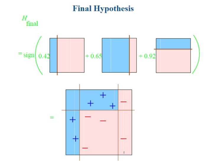

最终分类器
G m ( x ) = s i g n ( 0.42365 G 1 ( x ) + 0.64963 G 2 ( x ) + 0.75197 G 3 ( x ) ) G_{m(x)}=sign(0.42365G_1(x)+0.64963G_2(x)+0.75197G_3(x))
G 3 ( x ) = { − 1 , x < 5.5 1 , x > 5.5 G_3(x)=\left\{\begin{matrix} -1,x<5.5 \\ 1,x>5.5 \end{matrix}\right.

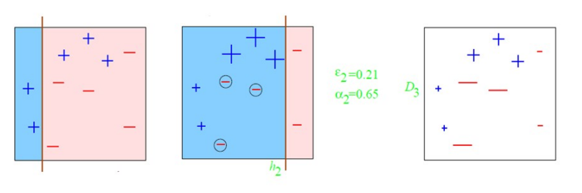

2.3 Adaboost例2
  假设有训练数据集:
image-20220605231320796
  第一次迭代:
image-20220605231336233
  第二次迭代:
image-20220605231349395
  第三次迭代:
image-20220605231400136
  最终分类器:
image-20220605231414512

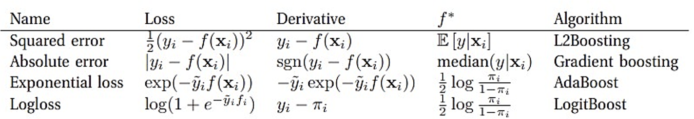

3、其他Boosting算法
  不同的损失函数和极小化损失函数方法决定了boosting的最终效果。
