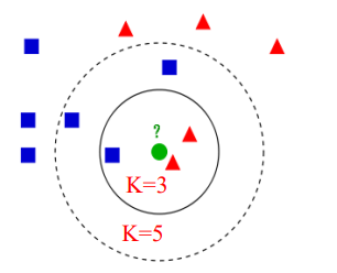

  如下图所示,最近邻算法的工作原理是==存在一个样本数据集合,也称作训练样本集,并且样本集中每个数据都存在标签,即我们知道样本集中每一数据与所属分类的对应关系。输入没有标签的新数据后,将新数据的每个特征与样本集中数据对应的特征进行比较,然后算法提取样本集中特征最相似数据(最近邻)的分类标签。==
image-20220610155253267
image-20220610155302413

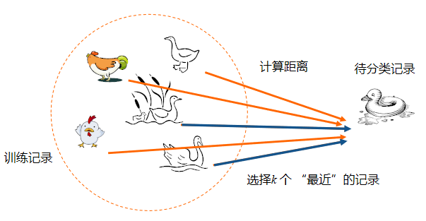

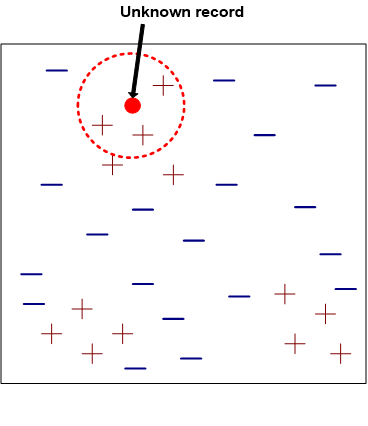

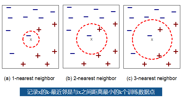

  最近邻分类器基本思想可以通俗地描述为“如果走的像鸭子,叫的像鸭子,看起来还像鸭子,那么它很可能就是一只鸭子”。最近邻算法要求存放训练记录,计算记录间举例地度量,并计算最近邻数k的值。对未知记录分类依靠计算域各个训练记录的距离,找出k个最近邻,使用最近邻的类标号决定位置记录的类标号(例如,多数表决)。
  在分类阶段,k是一个用户定义的常数。一个没有类别标签的向量(查询或测试点)将被归类为最接近该点的k个样本点中最频繁使用的一类。

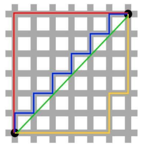

2.2 曼哈顿距离(Manhattan distance)
d ( x , y ) = ∑ i ∣ x i − y i ∣ d(x,y)=\sum_{i}^{}|x_i-y_i|
  想象你在城市道路里,要从一个十字路口开车 到另外一个十字路口,驾驶距离是两点间的直线距离吗?显然不是,除非你能穿越大楼。实际驾驶距离就是这个“曼哈顿距离” 。而这也是曼哈顿距离名称的来源, 曼哈顿距离也称为城市街区距离(City Block distance)。
image-20220610160710815

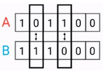

2.5 汉明距离(Hamming distance)
d ( x , y ) = 1 N ∑ i 1 x i ≠ y i d(x,y)=\frac{1}{N}\sum_{i}^{}1_{x_i\ne y_i}
  汉明距离是使用在数据传输差错控制编码里面的,汉明距离是一个概念,它表示两个( 相同长度)字对应位不同的数量,我们以表示两个字之间的汉明距离。对两个字符串进行异或运算,并统计结果为1的个数,那么这个数就是汉明距离。

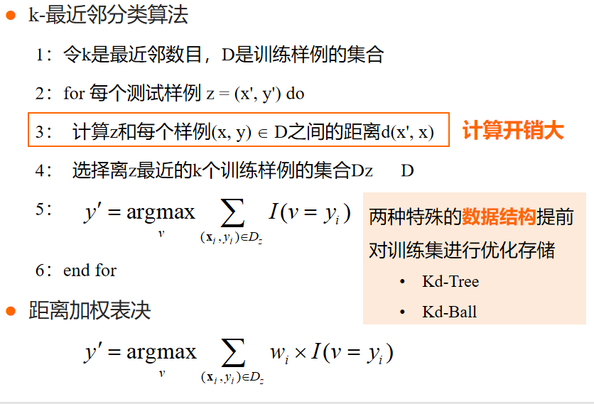

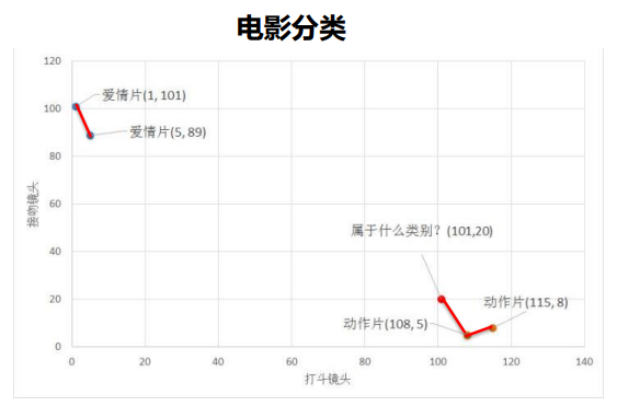

3、kNN算法流程
算法流程如下:
  • 1.计算测试对象到训练集中每个对象的距离
  • 2.按照距离的远近排序
  • 3.选取与当前测试对象最近的k的训练对象, 作为该测试对象的邻居
  • 4.统计这k个邻居的类别频次
  • 5.k个邻居里频次最高的类别,即为测试对象 的类别
image-20220610162003760
image-20220610162109000
4、KNN算法特点
  • 是一种基于实例的学习
    • 需要一个邻近性度量来确定实例间的相似性或距离
  • 不需要建立模型,但分类一个测试样例开销很大
    • 需要计算域所有训练实例之间的距离
  • 基于局部信息进行预测,对噪声非常敏感
  • 最近邻分类器可以生成任意形状的决策边界
    • 决策树和基于规则的分类器通常是直线决策边界
