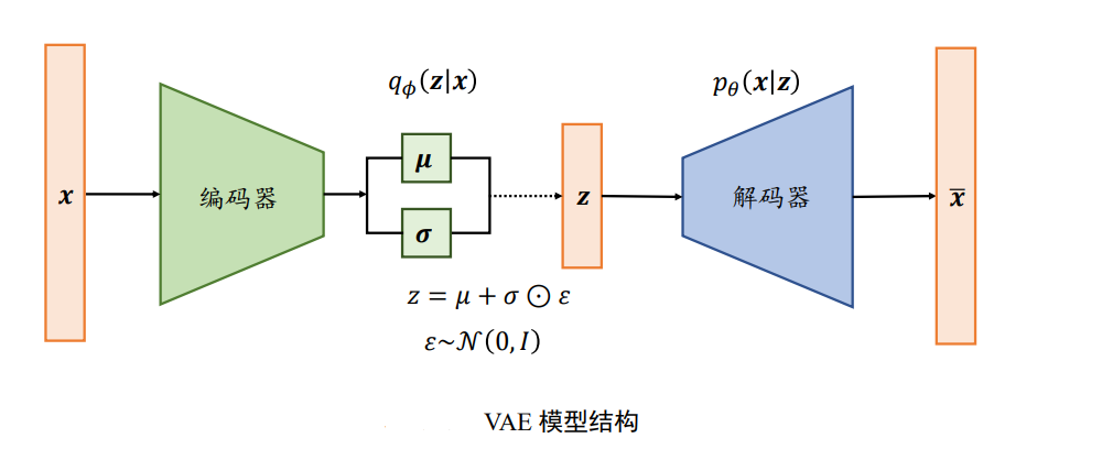

  给定隐藏变量的分布P(𝒛),如果可以学习到条件概率分布P(𝒙|𝒛),则通过对联合概率 分布P(𝒙, 𝒛) = P(𝒙|𝒛)P(𝒛)进行采样,生成不同的样本。变分自编码器(Variational AutoEncoders,简称 VAE)就可以实现此目的,如图 所示。如果从神经网络的角度来理解 的话,VAE 和前面的自编码器一样,非常直观好理解;但是 VAE 的理论推导稍复杂,接下来我们先从神经网络的角度去阐述 VAE。
  从神经网络的角度来看,VAE 相对于自编码器模型,同样具有编码器和解码器两个子网络。解码器接受输入𝒙,输出为隐变量𝒛;解码器负责将隐变量𝒛解码为重建的𝒙 。不同的 是,VAE 模型对隐变量𝒛的分布有显式地约束,希望隐变量𝒛符合预设的先验分布P(𝒛)。因 此,在损失函数的设计上,除了原有的重建误差项外,还添加了隐变量𝒛分布的约束项。

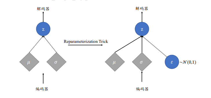

  现在来考虑上述 VAE 模型在实现时遇到的一个严重的问题。隐变量采样自编码器的 输出 q ϕ ( z ∣ x ) q_\phi(z|x) ,如图左所示。当 q ϕ ( z ∣ x ) q_\phi(z|x) 和𝑝( z)都假设为正态分布时,编码器输出正态分布的均值𝜇和方差𝜎 2,解码器的输入采样自𝒩(𝜇, 𝜎 2 )。由于采样操作的存在,导致梯 度传播是不连续的,无法通过梯度下降算法端到端式地训练 VAE 网络。
image-20220719220615894
  论文:Auto-Encoding Variational Bayes里提出了一种连续可导的解决方案,称为 Reparameterization Trick。它它通过 = 𝜇 + 𝜎 ⊙ 𝜀方式采样隐变量 z,其中$\frac{\partial z}{\partial \mu } 和 和 \frac{\partial z}{\partial \sigma } $均是连续可导,从而将梯度传播连接起来。如图 右所示,𝜀变量采样自标准正态分布𝒩(0,𝐼),𝜇和𝜎由编码器网络产生,通过 = 𝜇 + 𝜎 ⊙ 𝜀方式即可获得采样后的隐变量,同时保证梯度传播是连续的。
  VAE 网络模型如下图所示,输入𝒙通过编码器网络 q ϕ ( z ∣ x ) q_\phi(z|x) 计算得到隐变量𝒛的均值与方差,通过 Reparameterization Trick 方式采样获得隐变量𝒛,并送入解码器网络,获得 分布 p θ ( x ∣ z ) p_\theta (x|z) ,并通过式 ι ( θ , ϕ ) = − D K L ( q ϕ ( z ∣ x ) ∣ ∣ p ( z ) ) + E z ∼ q [ log ⁡ p θ ( x ∣ z ) ] \iota (\theta ,\phi )=-D_{KL}(q_\phi (z|x)||p(z))+E_{z\sim q}[\log_{}{p_\theta (x|z)} ] 计算误差并优化参数。

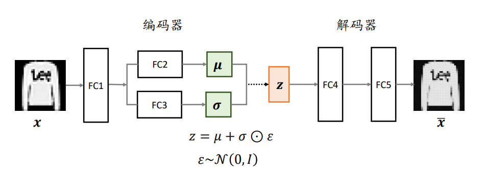

  我们基于 VAE 模型实战 Fashion MNIST 图片的重建与生成。如图所示,==输 入为 Fashion MNIST 图片向量,经过 3 个全连接层后得到隐向量𝐳的均值与方差,分别用两 个输出节点数为 20 的全连接层表示,FC2 的 20 个输出节点表示 20 个特征分布的均值向量 ,FC3 的 20 个输出节点表示 20 个特征分布的取log后的方差向量。通过 Reparameterization Trick 采样获得长度为 20 的隐向量𝐳,并通过 FC4 和 FC5 重建出样本图片。==
  VAE 作为生成模型,除了可以重建输入样本,还可以单独使用解码器生成样本。通过 从先验分布𝑝(𝐳)中直接采样获得隐向量𝐳,经过解码后可以产生生成的样本。
image-20220719221823457

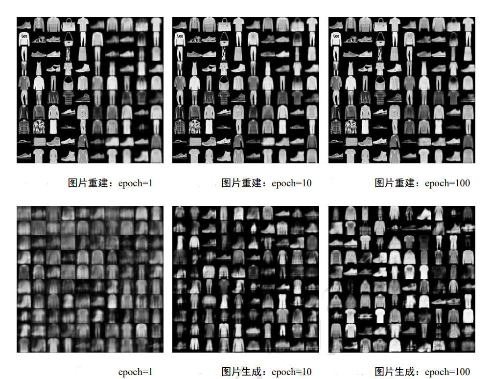

  图片重建的效果如图所示,分别显示了在第 1、10、100 个 Epoch 时,输入测试集的图片,获得的重建效果,每张图片的左 5 列为真实图片,右 5 列为对应的重建效果。图片重建的效果如图所示,分别显示了在第 1、10、100 个 Epoch 时,输入测试集的图片,获得的重建效果,每张图片的左 5 列为真实图片,右 5 列为对应的重建效果。
image-20220719224852785
  可以看到,图片重建的效果是要略好于图片生成的,这也说明了图片生成是更为复杂 的任务,VAE 模型虽然具有图片生成的能力,但是生成的效果仍然不够优秀,人眼还是能够较轻松地分辨出机器生成的和真实的图片样本。
