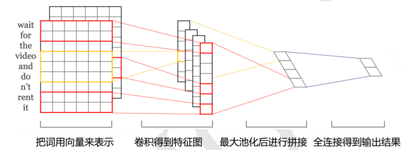

  下面我们再说一下一维卷积在文本分类中的应用,如下图所示。
image-20220719230441640
  我们可以用一个简单的方式来理解一维卷积和二维卷积的区别,二维卷积它的 kernel_size 也是两维的,并且可以沿两个方向进行移动(比如水平方向和竖直方向),二维卷积计算时要求输入数据必须是 4 维的(数据数量,图片高度,图片宽度,通道数 channels);一维卷积它的 kernel_size 是一维的,并且只能沿一个方向进行移动,一维卷积计算时要求输入数据必须时 3 维的(数据数量,序列长度,通道数 channels)。在文本分 类中,使用一维卷积和二维卷积都可以。
  如果是使用一维卷积相当于是对一个序列进行特征提取,==如上图中假设我们使用一维卷积,词汇数相当于是序列长度,每个词的词向量长度相当于是通道数 channels。我们把 kernel_size 设置为 3,也就是每次卷积会对图中 3 行数据进行卷积计算(图中的列数其实就是通道数 channels),步长一般设置为 1 就可以,每次走一步。卷积计算后得到特征图,接下来再进行 max-pooling 计算,最后再进行全连接得到分类结果。==

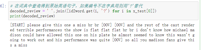

# 在词典中查询得到原始英语句子,如果编号不在字典用则用'?'替代
decoded_review = ' '.join([id2word.get(i, '?') for i in x_test[0]])
print(decoded_review)
image-20220719230737029

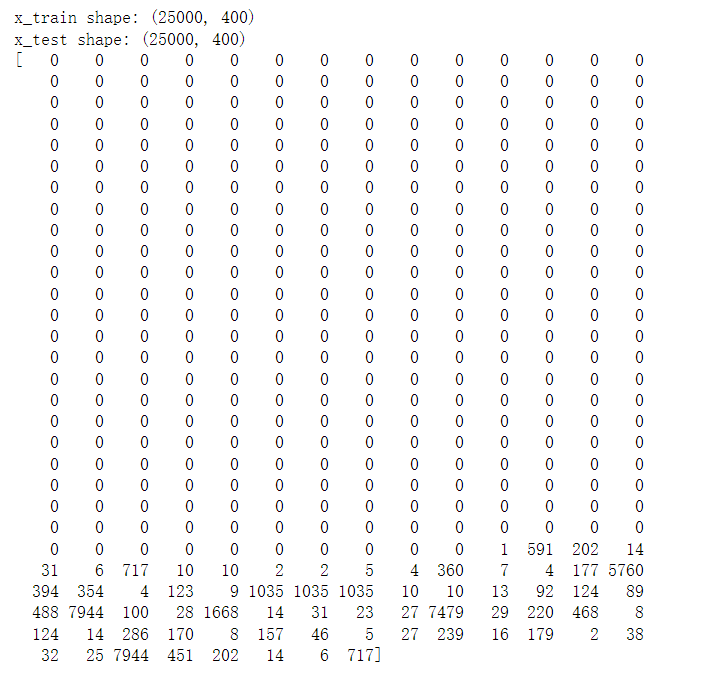

# 序列填充,因为模型结构是固定的而句子的长度是不固定的,所以我们需要把句子变成相同的长度
# 如果句子长度不足maxlen,则把句子填充到maxlen的长度,如果句子长度超过maxlen,则取句子前maxlen个词
x_train = sequence.pad_sequences(x_train, maxlen=maxlen)
x_test = sequence.pad_sequences(x_test, maxlen=maxlen)
# 填充后所有句子都变成了400的长度
print('x_train shape:', x_train.shape)
print('x_test shape:', x_test.shape)
print(x_test[0])
image-20220719230803627

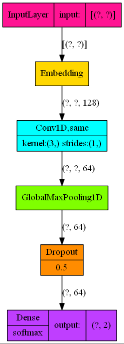

# 构建模型
model = Sequential()
# Embedding是一个权值矩阵,包含所有词汇的词向量,Embedding的行数等于词汇数,列数等于词向量长度
# Embedding的作用是获得每个词对应的词向量,这里的词向量是没有经过预训练的随机值,会跟随模型一起训练
# max_words词汇数,embedding_dims词向量长度
# 模型训练时数据输入为(batch, maxlen)
model.add(Embedding(max_words,
                    embedding_dims))
# 设置一个一维卷积
model.add(Conv1D(filters,
                 kernel_size,
                 strides=1,
                 padding='same',
                 activation='relu'))
# 卷积计算后得到的数据为(batch, maxlen, filters)
# GlobalMaxPooling1D-全局最大池化计算每一张特征图的最大值
# 池化后得到(batch, filters)
model.add(GlobalMaxPooling1D())
# 加上Dropout
model.add(Dropout(0.5))
# 最后2分类,设置2个神经元
model.add(Dense(2,activation='softmax'))
# 画图
plot_model(model)

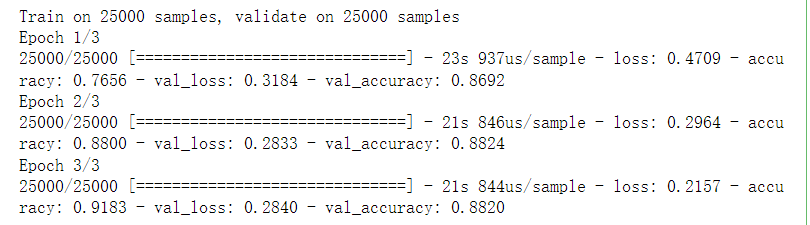

# 训练模型
history=model.fit(x_train, y_train,
          batch_size=batch_size,
          epochs=epochs,
          validation_data=(x_test, y_test))
image-20220719230916143

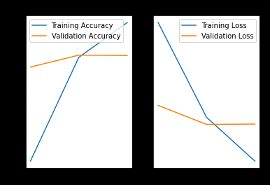

# 显示训练集和验证集的acc和loss曲线
acc = history.history['accuracy']
val_acc = history.history['val_accuracy']
loss = history.history['loss']
val_loss = history.history['val_loss']
plt.subplot(1, 2, 1)
plt.plot(acc, label='Training Accuracy')
plt.plot(val_acc, label='Validation Accuracy')
plt.title('Training and Validation Accuracy')
plt.legend()
plt.subplot(1, 2, 2)
plt.plot(loss, label='Training Loss')
plt.plot(val_loss, label='Validation Loss')
plt.title('Training and Validation Loss')
plt.legend()
plt.show()
