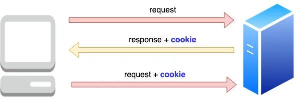

工作机制如下

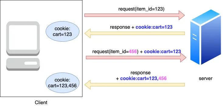

以加入购物车为例,每次浏览器请求后 server 都会将本次商品 id 存储在 Cookie 中返回给客户端,客户端会将 Cookie 保存在本地,下一次再将上次保存在本地的 Cookie 传给 server 就行了,这样每个 Cookie 都保存着用户的商品 id,购买记录也就不会丢失了
仔细观察上图相信你不难发现随着购物车内的商品越来越多,每次请求的 cookie 也越来越大,这对每个请求来说是一个很大的负担,我只是想将一个商品加入购买车,为何要将历史的商品记录也一起返回给 server ?购物车信息其实已经记录在 server 了,浏览器这样的操作岂不是多此一举?怎么改进呢

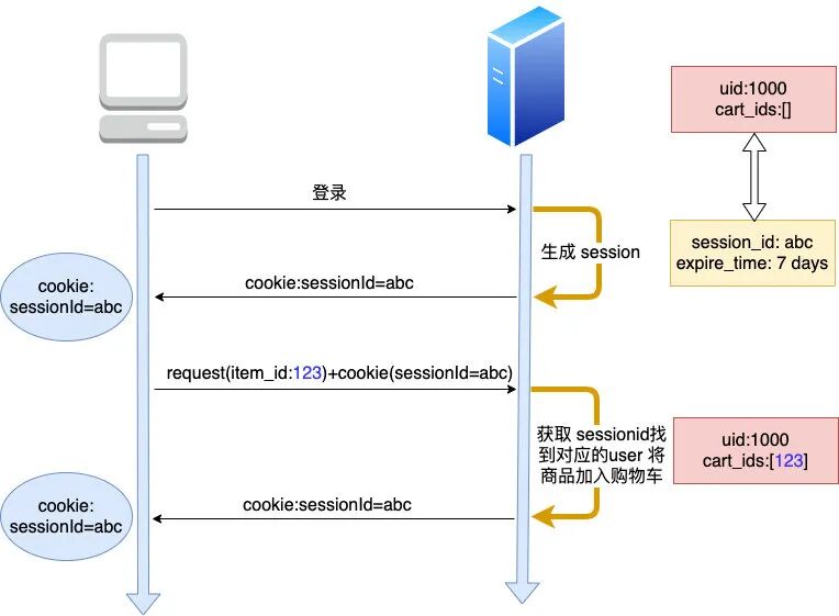

Session
仔细考虑下,由于用户的购物车信息都会保存在 Server 中,所以在 Cookie 里只要保存能识别用户身份的信息,知道是谁发起了加入购物车操作即可,这样每次请求后只要在 Cookie 里带上用户的身份信息,请求体里也只要带上本次加入购物车的商品 id,大大减少了 cookie 的体积大小,我们把这种能识别哪个请求由哪个用户发起的机制称为 Session(会话机制),生成的能识别用户身份信息的字符串称为 sessionId,它的工作机制如下
  1. 首先用户登录,server 会为用户生成一个 session,为其分配唯一的 sessionId,这个 sessionId 是与某个用户绑定的,也就是说根据此 sessionid(假设为 abc) 可以查询到它到底是哪个用户,然后将此 sessionid 通过 cookie 传给浏览器
  2. 之后浏览器的每次添加购物车请求中只要在 cookie 里带上 sessionId=abc 这一个键值对即可,server 根据 sessionId 找到它对应的用户后,把传过来的商品 id 保存到 server 中对应用户的购物车即可
可以看到通过这种方式再也不需要在 cookie 里传所有的购物车的商品 id 了,大大减轻了请求的负担!
另外通过上文不难观察出 cookie 是存储在 client 的,而 session 保存在 server,sessionId 需要借助 cookie 的传递才有意义。

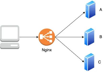

看起来通过  cookie + session 的方式是解决了问题, 但是我们忽略了一个问题,上述情况能正常工作是因为我们假设 server 是单机工作的,但实际在生产上,为了保障高可用,一般服务器至少需要两台机器,通过负载均衡的方式来决定到底请求该打到哪台机器上。
如图示:客户端请求后,由负载均衡器(如 Nginx)来决定到底打到哪台机器
假设登录请求打到了 A 机器,A 机器生成了 session 并在 cookie 里添加 sessionId 返回给了浏览器,那么问题来了:下次添加购物车时如果请求打到了 B 或者 C,由于 session 是在 A 机器生成的,此时的 B,C 是找不到 session 的,那么就会发生无法添加购物车的错误,就得重新登录了,此时请问该怎么办。主要有以下三种方式

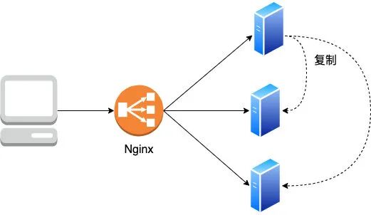

1、session 复制
A 生成 session 后复制到 B, C,这样每台机器都有一份 session,无论添加购物车的请求打到哪台机器,由于 session 都能找到,故不会有问题
这种方式虽然可行,但缺点也很明显:
  1. 同一样的一份 session 保存了多份,数据冗余
  2. 如果节点少还好,但如果节点多的话,特别是像阿里,微信这种由于 DAU 上亿,可能需要部署成千上万台机器,这样节点增多复制造成的性能消耗也会很大。
2、session 粘连
这种方式是让每个客户端请求只打到固定的一台机器上,比如浏览器登录请求打到 A 机器后,后续所有的添加购物车请求也都打到 A 机器上,Nginx 的 sticky 模块可以支持这种方式,支持按 ip 或 cookie 粘连等等,如按 ip 粘连方式如下
upstream tomcats {
  ip_hash;
  server 10.1.1.107:88;
  server 10.1.1.132:80;
这样的话每个 client 请求到达 Nginx 后,只要它的 ip 不变,根据 ip hash 算出来的值会打到固定的机器上,也就不存在 session 找不到的问题了,当然不难看出这种方式缺点也是很明显,对应的机器挂了怎么办?

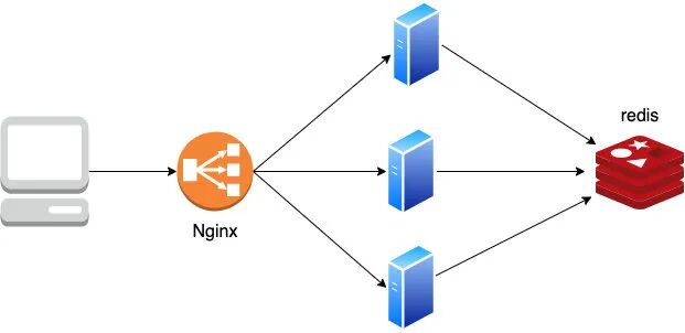

3、session 共享
这种方式也是目前各大公司普遍采用的方案,将 session 保存在 redis,memcached 等中间件中,请求到来时,各个机器去这些中间件取一下 session 即可。
缺点其实也不难发现,就是每个请求都要去 redis 取一下 session,多了一次内部连接,消耗了一点性能,另外为了保证 redis 的高可用,必须做集群,当然了对于大公司来说, redis 集群基本都会部署,所以这方案可以说是大公司的首选了。

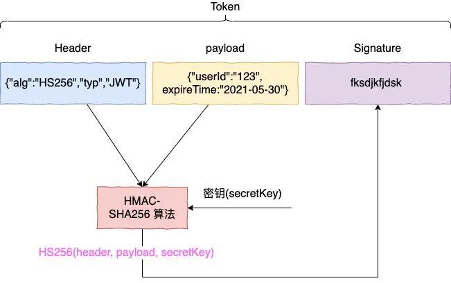

第一个问题,如何校验 token 呢?我们可以借鉴 HTTPS 的签名机制来校验。先来看 jwt token 的组成部分
可以看到 token 主要由三部分组成
  1. header:指定了签名算法
  2. payload:可以指定用户 id,过期时间等非敏感数据
  3. Signature: 签名,server 根据 header 知道它该用哪种签名算法,再用密钥根据此签名算法对 head + payload 生成签名,这样一个 token 就生成了。
当 server 收到浏览器传过来的 token 时,它会首先取出 token 中的 header + payload,根据密钥生成签名,然后再与 token 中的签名比对,如果成功则说明签名是合法的,即 token 是合法的。而且你会发现 payload 中存有我们的 userId,所以拿到 token 后直接在 payload 中就可获取 userid,避免了像 session 那样要从 redis 去取的开销
画外音:header, payload 实际上是以 base64 的形式存在的,文中为了描述方便,省去了这一步。
你会发现这种方式确实很妙,只要 server 保证密钥不泄露,那么生成的 token 就是安全的,因为如果伪造 token 的话在签名验证环节是无法通过的,就此即可判定 token 非法。

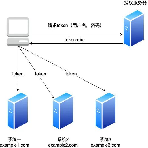

1、 Cookie 跨站是不能共享的,这样的话如果你要实现多应用(多系统)的单点登录(SSO),使用 Cookie 来做需要的话就很困难了(要用比较复杂的 trick 来实现,有兴趣的话可以看文末参考链接)
画外音: 所谓单点登录,是指在多个应用系统中,用户只需要登录一次就可以访问所有相互信任的应用系统。
但如果用 token 来实现 SSO 会非常简单,如下
只要在 header 中的 authorize 字段(或其他自定义)加上 token 即可完成所有跨域站点的认证。

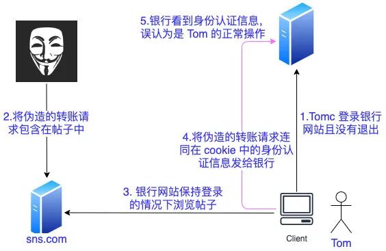

误解: Cookie 相比 token 更不安全,比如 CSRF 攻击
首先我们需要解释下 CSRF 攻击是怎么回事
攻击者通过一些技术手段欺骗用户的浏览器去访问一个自己曾经认证过的网站并运行一些操作(如发邮件,发消息,甚至财产操作如转账和购买商品)。由于浏览器曾经认证过(cookie 里带来 sessionId 等身份认证的信息),所以被访问的网站会认为是真正的用户操作而去运行。
比如用户登录了某银行网站(假设为 http://www.examplebank.com/,并且转账地址为 http://www.examplebank.com/withdraw?amount=1000&transferTo=PayeeName),登录后 cookie 里会包含登录用户的 sessionid,攻击者可以在另一个网站上放置如下代码
<img src="http://www.examplebank.com/withdraw?account=Alice&amount=1000&for=Badman">
那么如果正常的用户误点了上面这张图片,由于相同域名的请求会自动带上 cookie,而 cookie 里带有正常登录用户的 sessionid,类似上面这样的转账操作在 server 就会成功,会造成极大的安全风险
CSRF 攻击的根本原因在于对于同样域名的每个请求来说,它的 cookie 都会被自动带上,这个是浏览器的机制决定的,所以很多人据此认定 cookie 不安全。
使用 token 确实避免了CSRF 的问题,但正如上文所述,由于 token 保存在 local storage,它会被 JS 读取,从存储角度来看也不安全(实际上防护 CSRF 攻击的正确方式是用 CSRF token)
所以不管是 cookie 还是 token,从存储角度来看其实都不安全,都有暴露的风险,我们所说的安全更多的是强调传输中的安全,可以用 HTTPS 协议来传输, 这样的话请求头都能被加密,也就保证了传输中的安全。
