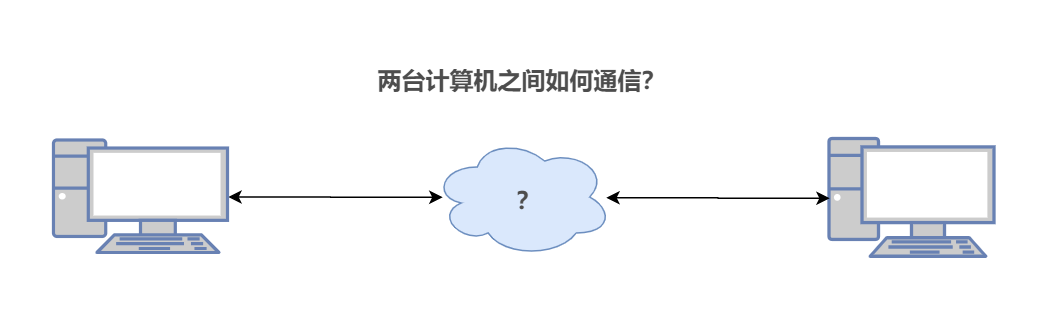

计算机网络的知识点非常杂乱且琐碎,非常容易让人产生畏惧心理。其实计网通篇研究的核心就是不同计算机之间的通信过程,👍 本文将从小白的角度,讲解两台计算机之间是如何精确的找到对方的位置并发送和接收消息的,以从宏观角度把握计算机网络的体系结构。

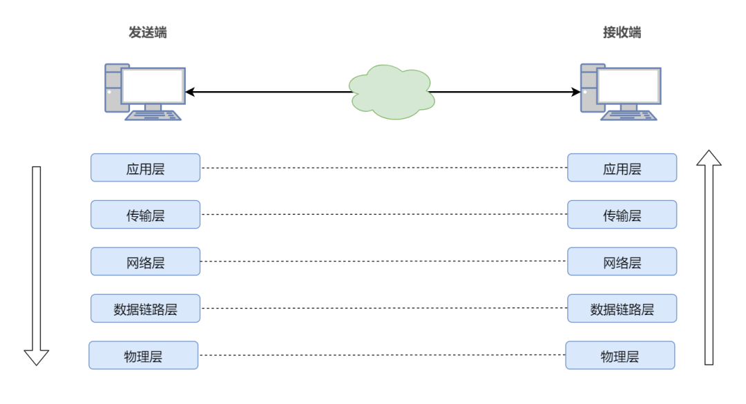

1. 五层协议参考模型
所谓通信协议就是通信双方都必须要遵守的通信规则。如果没有网络通信协议,计算机的数据将无法发送到网络上,更无法到达对方计算机,即使能够到达,对方也未必能读懂。有了通信协议,网络通信才能够发生。
一般我们用五层协议参考模型来进行计算机网络的学习:
  • 应用层
  • 运输层
  • 网络层
  • 数据链路层
  • 物理层
上述各层的作用会在下文详细讲解,我们首先要明白为什么要分层:
协议的实现是很复杂的。因为协议要把人读得懂的数据,如网页、电子邮件等加工转化成可以在网络上传输的信号,需要进行的处理工作非常多。
两个系统中实体间的通信是一个十分复杂的过程。为了减少协议设计和调试过程的复杂性,网络协议通常都按结构化的层次方式来进行组织,每一层完成一定功能,每一层又都建立在它的下层之上。不同的网络协议,其层的数量、各层的名字、和功能不尽相同。
👍 也就是说,每一层都是在下一层的基础上,通过层间接口向上一层提供一定的服务,而把 “这种服务是如何实现的” 细节对上层加以屏蔽。
❓ 那么,我们将一个大型网络体系分成了若干个层,各个层之间是如何进行通信的呢?
  • 1)对等层之间通信(不同开放系统中的相同层次之间的通信,对等层实体之间的信息交换):OSI 标准为每一层的通信都严格定义了 协议数据单元 PDU的格式。对等层之间的通信是目的,对等层实体的协作保证该层功能和服务的实现
  • 2)相邻层之间通信(相邻的上下层之间的通信,属于局部问题):相邻层之间的通信是手段,保证对等层实体之间的通信得以实 施
⭐ 假设网络协议分为若干层,那么 A、B 两节点通信,实际是节点 A 的第 n 层与节点 B 的第 n 层进行通信,故协议总是指某一层的协议,例如物理层协议、传输层协议、应用层协议。每一相邻层协议间有一接口,下层通过该接口向上一层提供服务。

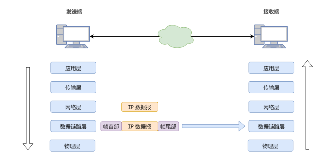

① 封装成帧
首先了解一下为什么需要封装成帧:前面说了,物理层它只是简单的把计算机连接起来并在上面传输比特流(0、1 序列),如果这些 0,1 组合的传送毫无规则的话,计算机是解读不了的。因此,我们需要制定一套规则来进行 0、1 的传送,让计算能够读懂这些序列。
⭐ 封装成帧就是:发送端的数据链路层接收到上层网络层传过来的 IP 数据报后,在其前后部分添加首部、尾部,这样就构成了一个帧。接收端在收到物理层上交的比特流后,就能根据首部和尾部的标记,从收到的比特流中识别帧的开始和结束。

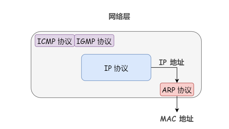

❓ 那么,一台计算机它是如何知道另一台计算机的 MAC 地址的呢?这是网络层的 ARP 地址解析协议做的事情。

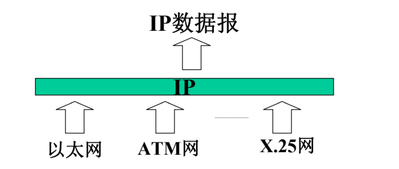

① IP 协议
IP 协议用于屏蔽下层物理网络的差异,为上层提供统一的 IP 数据报。
IP 协议定义的地址,我们称之为 IP 地址。IP 数据报中含有发/收方的 IP 地址。
IP 协议提供无连接的、不可靠的、尽力的数据报投递服务

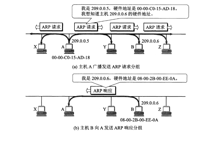

② ARP 地址解析协议
OK,有了上面 IP 协议的知识,我们来讲解一台计算机它是如何知道另一台计算机的 MAC 地址的,这就是网络层的 ARP 地址解析协议做的事情。
网络层实现主机之间的通信,而链路层实现具体每段链路之间的通信。因此在通信过程中,IP 数据报的源地址和目的地址始终不变,而 MAC 地址随着链路的改变而改变。
⭐ ARP(Address Resolution Protocol )协议就可以实现由 IP 地址得到 MAC 地址。
每个主机都有一个 ARP 高速缓存,里面有本局域网上的各主机和路由器的 IP 地址到 MAC 地址的映射表。
如果主机 A 知道主机 B 的 IP 地址,但是 ARP 高速缓存中没有该 IP 地址到 MAC 地址的映射,此时主机 A 通过广播的方式发送 ARP 请求分组(该分组携带自己的 IP 地址 和 MAC 地址 以及 目标主机的 IP 地址),主机 B 收到该请求后会发送 ARP 响应分组 给主机 A 告知其 MAC 地址,随后主机 A 向其高速缓存中写入主机 B 的 IP 地址到 MAC 地址的映射。
💡 对应的,RARP 协议可以实现由 MAC地址转化为 IP 地址

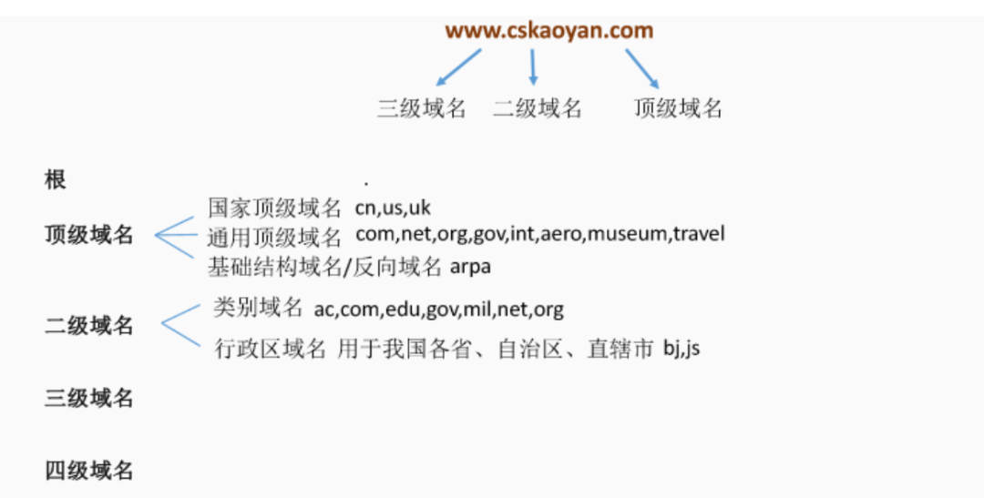

DNS 域名解析协议

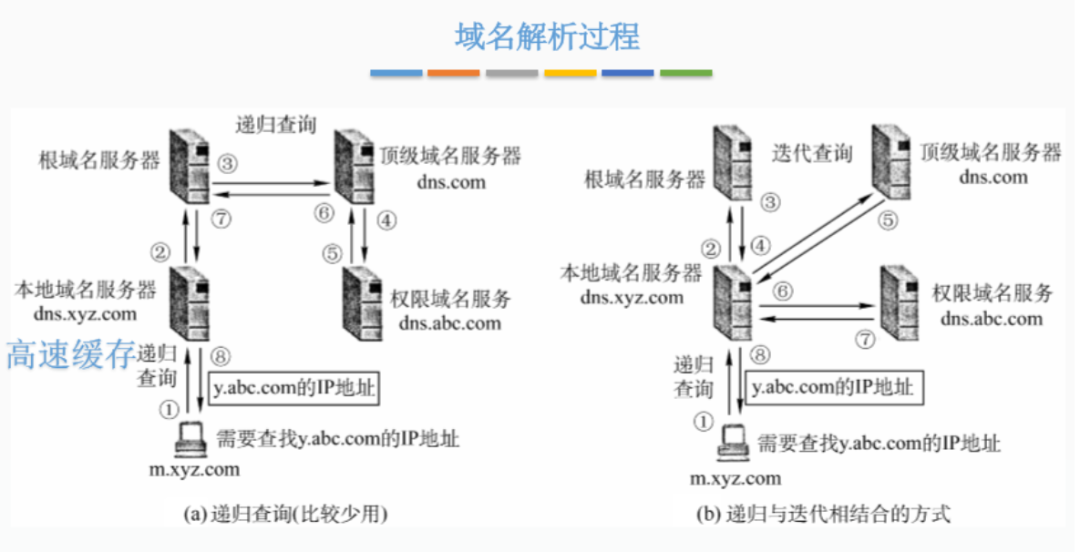

域名系统 Domain Name System 缩写 DNS,是因特网的一项核心服务,它作为可以将域名和 IP 地址相互映射的一个分布式数据库 (这里的分布式数据库是指,每个站点只保留它自己的那部分数据),能够使人更方便的访问互联网,而不用去记住能够被机器直接读取的 IP 地址。
域名具有层次结构,从上到下依次为:根域名、顶级域名、二级域名。
DNS 可以使用 UDP 或者 TCP 进行传输,使用的端口号都为 53。
大多数情况下 DNS 使用 UDP 进行传输,这就要求域名解析器和域名服务器都必须自己处理超时和重传从而保证可靠性。
域名解析方式:
  • 递归查询
  • 迭代查询
基本原理:
1)浏览器搜索自己的 DNS 缓存,缓存中维护一张域名与 IP 地址的对应表;
2)若没有,则搜索操作系统的 DNS 缓存;
3)若没有,则操作系统将域名发送至本地域名服务器(递归查询方式),本地域名服务器查询自己的 DNS 缓存,查找成功则返回结果,否则,通过以下方式迭代查找:
  • 本地域名服务器向根域名服务器发起请求,根域名服务器返回 com 域的顶级域名服务器的地址;
  • 本地域名服务器向 com 域的顶级域名服务器发起请求,返回权限域名服务器地址
  • 本地域名服务器向权限域名服务器发起请求,得到 IP 地址
4)本地域名服务器将得到的 IP 地址返回给操作系统,同时自己将 IP 地址缓存起来
5)操作系统将 IP 地址返回给浏览器,同时自己也将 IP 地址缓存起来
至此,浏览器已经得到了域名对应的 IP 地址。
