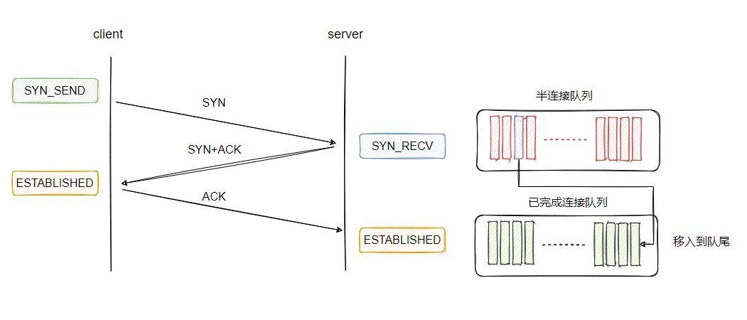

这个 backlog 我查阅资料的时候,看到了三种解释:
socket 有一个队列,同时存放已完成的连接和半连接,backlog为这个队列的大小。 -
socket 有两个队列,分别为已完成的连接队列和半连接队列,backlog为这个两个队列的大小之和。 -
socket 有两个队列,分别为已完成的连接队列和半连接队列,backlog仅为已完成的连接队列大小。

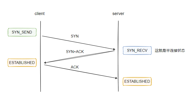

解释下什么叫半连接
我们都知道 TCP 建立连接需要三次握手,当接收方收到请求方的建连请求后会返回 ack,此时这个连接在接收方就处于半连接状态,当接收方再收到请求方的 ack 时,这个连接就处于已完成状态:
所以上面讨论的就是这两种状态的连接的存放问题。
我查阅资料看到,基于 BSD 派生的系统的实现是使用的一个队列来同时存放这两种状态的连接, backlog 参数即为这个队列的大小。
而 Linux 则使用两个队列分别存储已完成连接和半连接,且 backlog 仅为已完成连接的队列大小

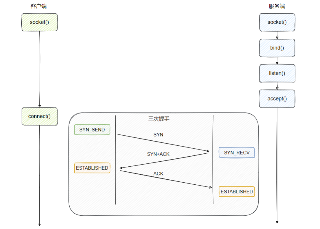

connect
客户端也需要创建一个 socket,也就是调用 socket(),这里就不赘述了,我们直接开始建连操作。
客户端需要与服务端建立连接,在 TCP 协议下开始经典的三次握手操作,再看一下上面画的图:
客户端创建完 socket 并调用 connect 之后,连接就处于 SYN_SEND 状态,当收到服务端的 SYN+ACK 之后,连接就变为 ESTABLISHED 状态,此时就代表三次握手完毕。
int connect(int sockfd, const struct sockaddr *addr, socklen_t addrlen);
调用connect需要指定远程的地址和端口进行建连,三次握手完毕之后就可以开始通信了。
客户端这边不需要调用 bind 操作,默认会选择源 IP 和随机端口。
用一幅图来小结一下建连的操作:
可以看到这里的两个阻塞点:
connect:需要阻塞等待三次握手的完成。 -
accept:需要等待可用的已完成的连接,如果已完成连接队列为空,则被阻塞。

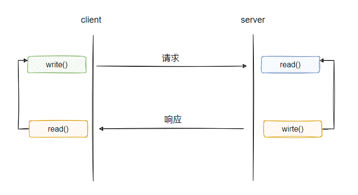

read、write
连接建立成功之后,就能开始发送和接收消息了,我们来看一下
read 为读数据,从服务端来看就是等待客户端的请求,如果客户端不发请求,那么调用 read 会处于阻塞等待状态,没有数据可以读,这个应该很好理解。
write 为写数据,一般而言服务端接受客户端的请求之后,会进行一些逻辑处理,然后再把结果返回给客户端,这个写入也可能会被阻塞。
这里可能有人就会问 read 读不到数据阻塞等待可以理解,write 为什么还要阻塞,有数据不就直接发了吗?
因为我们用的是 TCP 协议,TCP 协议需要保证数据可靠地、有序地传输,并且给予端与端之间的流量控制。
所以说发送不是直接发出去,它有个发送缓冲区,我们需要把数据先拷贝到 TCP 的发送缓冲区,由 TCP 自行控制发送的时间和逻辑,有可能还有重传什么的。
如果我们发的过快,导致接收方处理不过来,那么接收方就会通过 TCP 协议告知:别发了!忙不过来了。发送缓存区是有大小限制的,由于无法发送,还不断调用 write 那么缓存区就满了,满了就不然你 write 了,所以 write 也会发生阻塞。
综上,read 和 write 都会发生阻塞。
