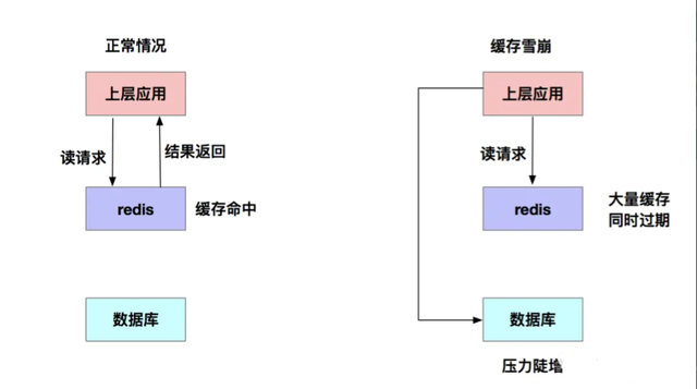

什么是缓存雪崩?缓存雪崩就是大量请求无法在redis缓存中进行处理,而是直接发送到了数据库层,使得数据库压力陡增。就好像redis一下子突然失效了一样。一般造成缓存雪崩主要有两个原因,我们来一一分析一下。
# 1.缓存中大量数据同时过期
缓存中大量数据同时过期,就会导致大量请求无法在redis缓存层面进行处理。具体来说,就是给redis中大量数据设置了相同的过期时间,一旦它们同时失效,应用就会把请求直接发送给数据库,直接从数据库中读取数据。如果应用的并发量很大,那数据库的压力就会很大。如下图所示:
![image.png](https://img-blog.csdnimg.cn/img_convert/514c90a451f93254812f7d7c46e1d937.png)
针对大量数据同时失效带来的缓存雪崩问题,我们一般采取以下两种解决方案。
