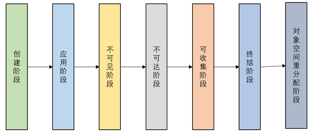

从微观视角来看,对象的生存的周期可以大致分为七个阶段:创建阶段、应用阶段、不可见阶段、不可达阶段、可收集阶段、终结阶段、对象空间重分配阶段。
![image.png](https://img-blog.csdnimg.cn/img_convert/7b54897d3018f324fdb3efa76a6d10f3.png)
*   **创建阶段**
> 对象创建阶段主要是为对象分配内存空间、开始构造对象并完成对static成员的初始化。对象一旦被创建,并且分派给某些变量赋值,这个对象的状态就被切换到了应用阶段。
*   **应用阶段**
> 应用阶段就是对象至少被一个强引用关联着。(莫慌,强引用的概念在下文中讲解)
*   **不可见阶段**
> 当一个对象处于不可见阶段时,说明程序不再持有该对象的任何强引用,但是这些引用可能还存在着,一般情况下是指程序的执行已经超过该作用域了。
boolean flag= false;if(flag){  flag = 0;  num++;        }System.out.println(num);
在上面的程序中,本地变量num在System.out.println(num)时已经超出了其作用域,程序就认为变量num处于不可见阶段。
*   **不可达阶段**
> 对象处于不可达阶段是指该对象不再被任何强引用所持有,但是该对象仍可能被JVM等系统下的某些已装载的静态变量或线程或JNI等强引用持有着,这些特殊的强引用被称为”GC root”。存在着这些GC root会导致对象的内存泄露情况,无法被回收.
*   **可收集阶段**
> 当垃圾回收器发现该对象已经处于“不可达阶段”而且垃圾回收器已经对该对象的内存空间又一次分配做好准备时,则对象进入了“收集阶段”。
*   **终结阶段**
> 当对象运行完finalize方法后仍然处于不可达状态时,则该对象进入终结阶段。在该阶段是等待垃圾回收器对该对象空间进行回收。
*   **对象空间重分配阶段**
> 对象空间又一次分配阶段,垃圾回收器对该对象的所占用的内存空间进行回收或者再分配了,则该对象彻底消失了,称之为“对象空间又一次分配阶段”。

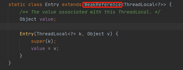

*   **弱引用**
弱引用表示一个对象处在【可能有用,但非必须】的状态。类似于软引用,但是强度比软引用更弱一些:只具有弱引用的对象拥有更短暂的生命周期。GC线程在扫描它所管辖的内存区域的过程中,一旦发现只具有弱引用的对象,就会回收掉这些被弱引用关联的对象。也就是说,无论当前内存是否紧缺,GC都会回收被弱引用关联的对象。不过,由于GC是一个优先级很低的线程,因此不一定会很快发现那些只具有弱引用的对象。
经典实用案列java.langThreadLocal中

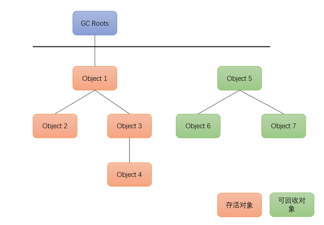

可达性分析算法的思路是通过一系列的“GC Roots”对象作为起点进行搜索,如果在“GC Roots”和一个对象之间没有可达路径,则称该对象是不可达的,则认为该对象可以被回收。
可达性分析算法如下图所示:
![image.png](https://img-blog.csdnimg.cn/img_convert/9391668202557a4dfe36ec04c63fa86b.png)
与引用计数算法的不同的是,引用计数算法判断的是对象是否死亡,而可达性分析算法分析的对象是否还活着,可达性分析算法可以有效解决引用计数算法中的循环引用问题。可达性分析算法是判断对象是否为垃圾的主流算法。

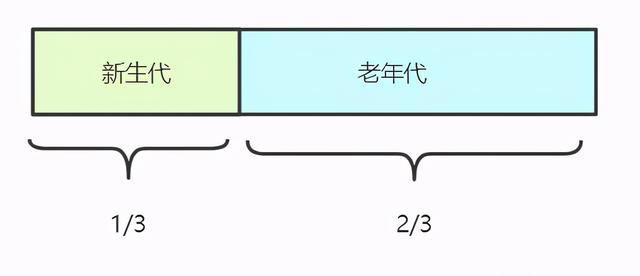

事实上,垃圾回收的地方是运行时数据区的堆中,我们都知道对象的存活是有周期的,如果一个对象没有被引用,那么就可以认为该对象可以被清除掉了,就是我们认为的垃圾。由于每个对象存活的时间不同,为了减少GC线程扫描垃圾时间及频率,我们可以将存活时间较长的对象单独放一个区域。因此,堆的布局也就确定下来了。总的来说,堆被划分成两部分:新生代和老年代。
![image.png](https://img-blog.csdnimg.cn/img_convert/1a8a750515e061923e5157c708bff65b.png)

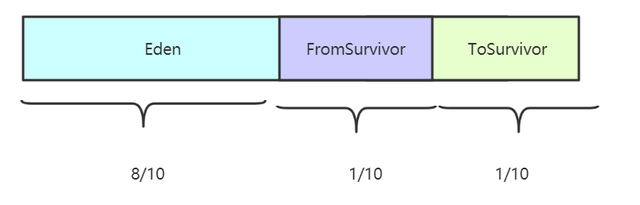

新生代和老年代比值为1:2,这个比例并不是唯一的,我们可以可以通过参数 –XX:NewRatio按照具体的场景来指定,如果再细粒度的划分,新生代又可以分为Eden区和Survivor区,而Survivor区又可以分为FromSurvivor和ToSurvivor,默认比值为8:1:1

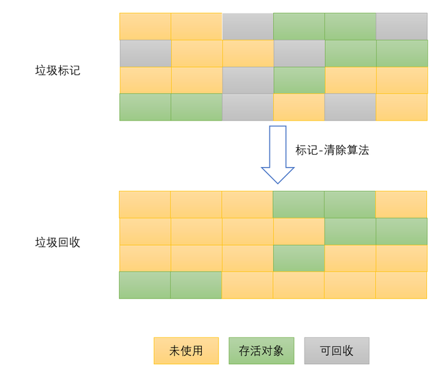

**标记-清除算法**
标记清除算法分为标记和清除两个阶段,即首先标记出需要回收的对象,标记完成后统一清理对象。它的优点是效率高,缺点是容易产生内存碎片。
标记阶段是以根节点(GC Roots)为起点在引用链上进行扫描,对存活的对象进行标记。清除阶段是扫描整个对象集合,清除集合中未被标记的对象。
垃圾标记和垃圾回收阶段如下图所示:
![image.png](https://img-blog.csdnimg.cn/img_convert/06a0076d8fec875d7778ecce14ba9d5e.png)

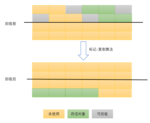

**标记-复制算法**
标记复制算法是将内存划分两个空间,在任意的时间点,所有动态分配的对象都只能分配在其中一个空间,这个空间可以被称为活动空间,而另外一个空间则是空闲的。当有效内存空间耗尽时,JVM将暂停程序运行,开启复制算法GC线程。接下来GC线程会将活动区间内的存活对象,全部复制到空闲区间,且严格按照内存地址依次排列,与此同时,GC线程将更新存活对象的内存引用地址指向新的内存地址。
此时,空闲区间已经与活动区间交换,而垃圾对象现在已经全部留在了原来的活动区间,也就是现在的空闲区间。事实上,在活动区间转换为空间区间的同时,垃圾对象已经被一次性全部回收。
