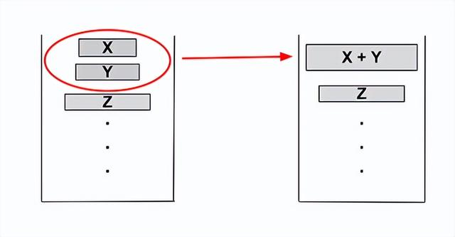

当栈里面的 run 满足合并条件时,它就将栈里面相邻的两个run 进行合并。
# 合并条件
Timsort 为了执行平衡合并(让合并的 run 大小尽可能相同),制定了一个合并规则,对于在栈顶的三个run,分别用X、Y 和 Z 表示他们的长度,其中 X 在栈顶,它们必须始终维持一下的两个规则: $$ Z > Y + X \ Y > X $$ 一旦有其中的一个条件不被满足,则将 Y 与 X 或 Z 中的较小者合并生成新的 run ,并再次检查栈顶是否仍然满足条件。如果不满足则会继续进行合并,直至栈顶的三个元素都满足这两个条件,如果只剩两个 run ,则满足 Y > X 即可。
如下下图例子
*   当 Z <= Y+X ,将 X+Y 合并,此时只剩下两个run。
*   检测 Y < X ,执行合并,此时只剩下 X,则退出合并检测。
